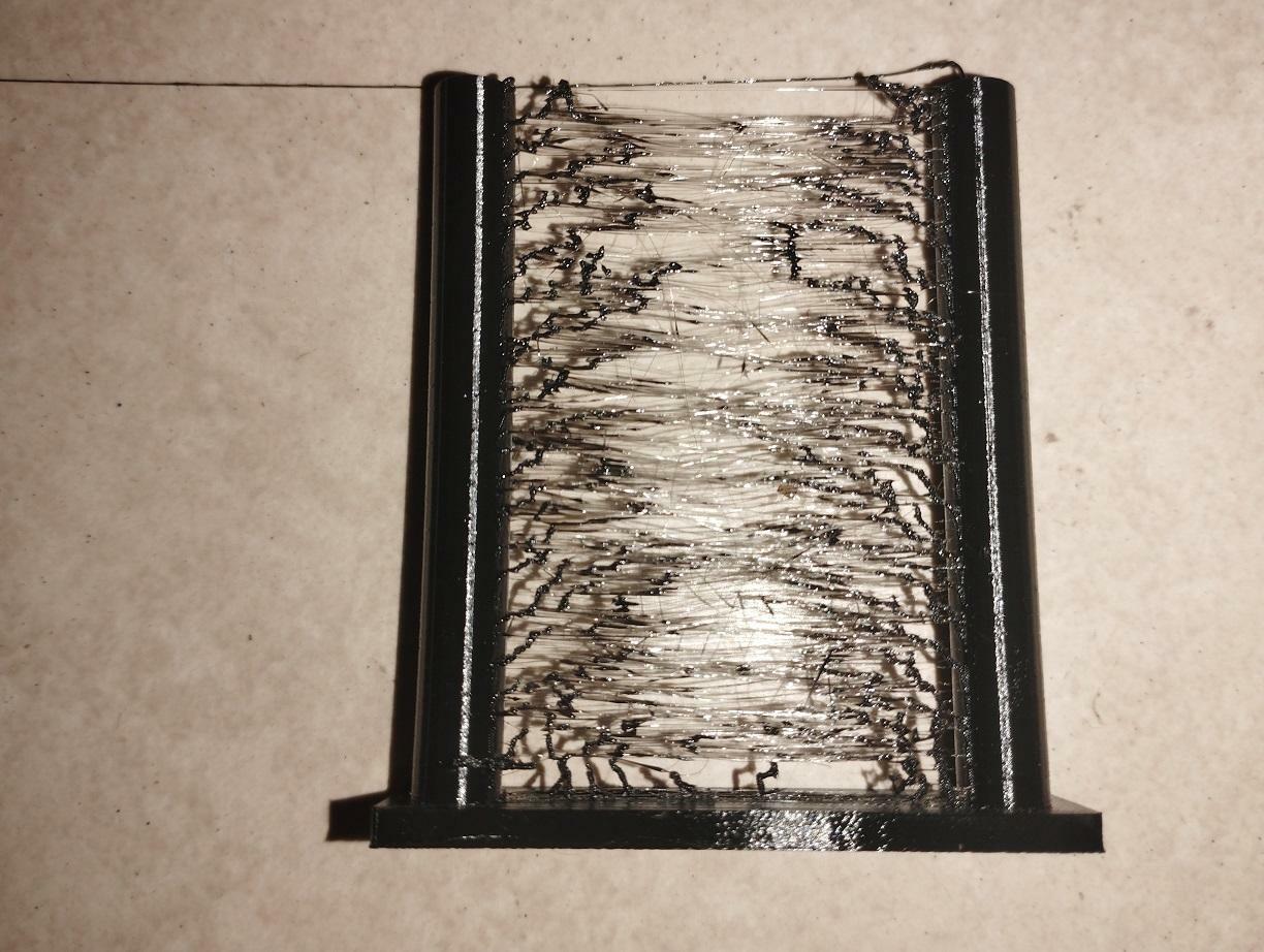

Ciao a tutti.
Visto che ultimamente sto avendo problemi a stampare col PETG (non so che sia successo, prima sempre andato bene), ho provato a fare una retraction tower.
Partito da 0.5mm fino a 3.5mm, ed il risultato lo vedete qua in foto. Provata un'altra finoa 5.5mm ma stesso risultato.
Estrusore dual drive bmg, E3DV6, hotend trianglelabs ceramica, 40mm/s velocita' di retrazione, 120mm/s di travel, linear advance 0.7, marlin ultima versione. Bowden lungo circa 55 cm.
Temperatura provato sia a 235 che a 220.
Sembra che qualsiasi retrazione metto, non cambia nulla. Avete qualche idea?
sono valori da estrusore direct... un bowden almeno 4 fino a 6mm con velocita' almeno 50\60 ed anche fino a 100.
stampi petg a 220 gradi? 😳
Grazie, domani provo ad alzare la velocita' di retraction e aumentare la distanza (pensavo che avendo allmetal e linear advance dovessi stare piu' basso).
Di solito PETG lo stampo a 230/235, ho provato a scendere a 220 per vedere se migliorava, ma nessun cambiamento.
la butto li.... ma guardando la foto la prima impressione che ho avuto io e' che il valore di retractio (quantita' di materiale) non cambi salendo nella torre. Sei sicuro che le variazioni di quantita' di materiale vengano applicate? a e sembra tutto uniforme.....
