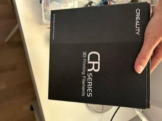

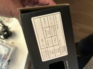

Ma che materiale è? Non riesco a visualizzare il tipo.

Ciao grazie di avermi risposto

il materiale l'ho acquistato insieme alla stampante ..... ti rinvio l'etichetta che c'è sulla confezione .

L'Immagine che hai postato relativa al materiale non riesco ad ingrandirla e quindi non capisco se si tratta di PLA.
Detto questo scarica CURA, così abbiamo una traccia comune, imposta la tua stampante nel menù a tendina di scelta stampante, poi clicca su nozzle da 1,4 e PLA generico e prova a stampare  un file di prova, cioà cerica il file, sezionalo e salvalo sulla chiavetta e mandalo in stampa.
già dal primo layer capisci se aderisce o no, se non lo fa significa che il piatto non è ben livellato; segui la procedure di taratura manuale del piatto con il foglio di carta e vedrai che funziona, a patto che il materiale sia PLA.
