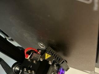

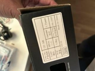

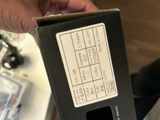

per la cresima mio figlio ha voluto una stampante 3d . gli ho preso una ender 3 s 1 pro e ci hanno consigliato il filo CR series 3D printing Filaments da 1.75 mm color bianco .
abbiamo regolato il piatto e seguito tutta la procedura di inizio anche stampare un piccolo cubo risulta impossibile dopo poco inizia a staccarsi dal piatto.
premetto che non ci capisco niente e mio figlio è appassionato ma non ha la conoscenza per impostare. (ho provato ad alzare la temperatura... a mettere la lacca forte sul piatto... niente)

Le cose basilari sono : corretto livellamento del piatto e corretta impostazione dei parametri di stampa nello slicer.
Se il pezzo si stacca in genere è per una errata regolazione del piatto, ovvero l'estrusore è troppo alto e, in questo caso non c'è lacca che tenga, quindi verificare con attenzione questo aspetto; ma anche un nozzle troppo basso potrebbe provocare il distacco del pezzo andando a strusciare sul materiale già estruso.
Poi viene il lato slicer, quale usi?, anche qui sono fondamentali i parametri di stampa, tipo di materiale, diametro del nozzle, temperatura di stampa e del piatto, velocità, flusso, altezza del primo layer, retroazione.
Se utilizzi Cura, troverai sia il profilo della tua stampante, sia i profili generici per i materiali più diffusi, puoi iniziare con quelli e in genere non dovresti avere problemi, a aptto di aver livellato bene il piatto.

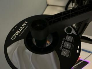

cmq vi invio tutto anche il tipo di filo che mi hanno detto di acquistare

La stampante in questione dovrebbe avere il livellamento automatico, in questo caso forse è da regolare lo Z-offset, puoi provare a fare un homing, da display spostare il nozzle al centro del piatto e selezionare Z=0, in queste condizioni un foglio di carta deve passare tra nozzle e piatto senza troppa forza (dovresti sentire solo grattare leggermente).
Nello slicer puoi provare ad aggiungere il brim ma prima è da verificare il corretto livellamento del piatto.

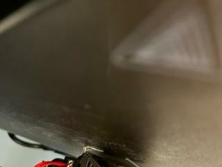

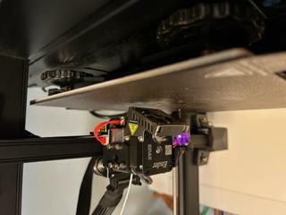

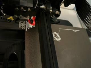

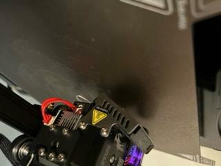

Adesso, GIORGIA75 ha scritto:
Ho inviato un po di foto. Il video nn riesco a caricarlo
Ciao, non preoccuparti e fai le cose con calma.
Sicuramente, prima di iniziare: ti consiglio le guide che ci sono su questo sito e puoi cercarle basandoti sui consigli che ti hanno dato su. In caso: c'è anche youtube. Per iniziare a stampare non devi fare nulla di complesso.
image.jpeg.b4346b96f7b6621b5411941a49376c9e.jpegimage.jpeg.7e210030633a7370e108994cf2c011ee.jpeg
il video non riesco a caricarlo
è come se non si attaccasse al piatto

ho alzato il nozzle perchè effettivamente strisciava sulla stampa ma niente continua come a portarselo via sembra che non aderisca al piatto
ho usato lacca splend or ma niente
il piatto è regolato ho acquistato anche una livella per vedere se effettivamente era piano
il filo resta molto plasticoso appena inizia a "stampare" come se non aderisse a quello sotto che è stato già depositato
