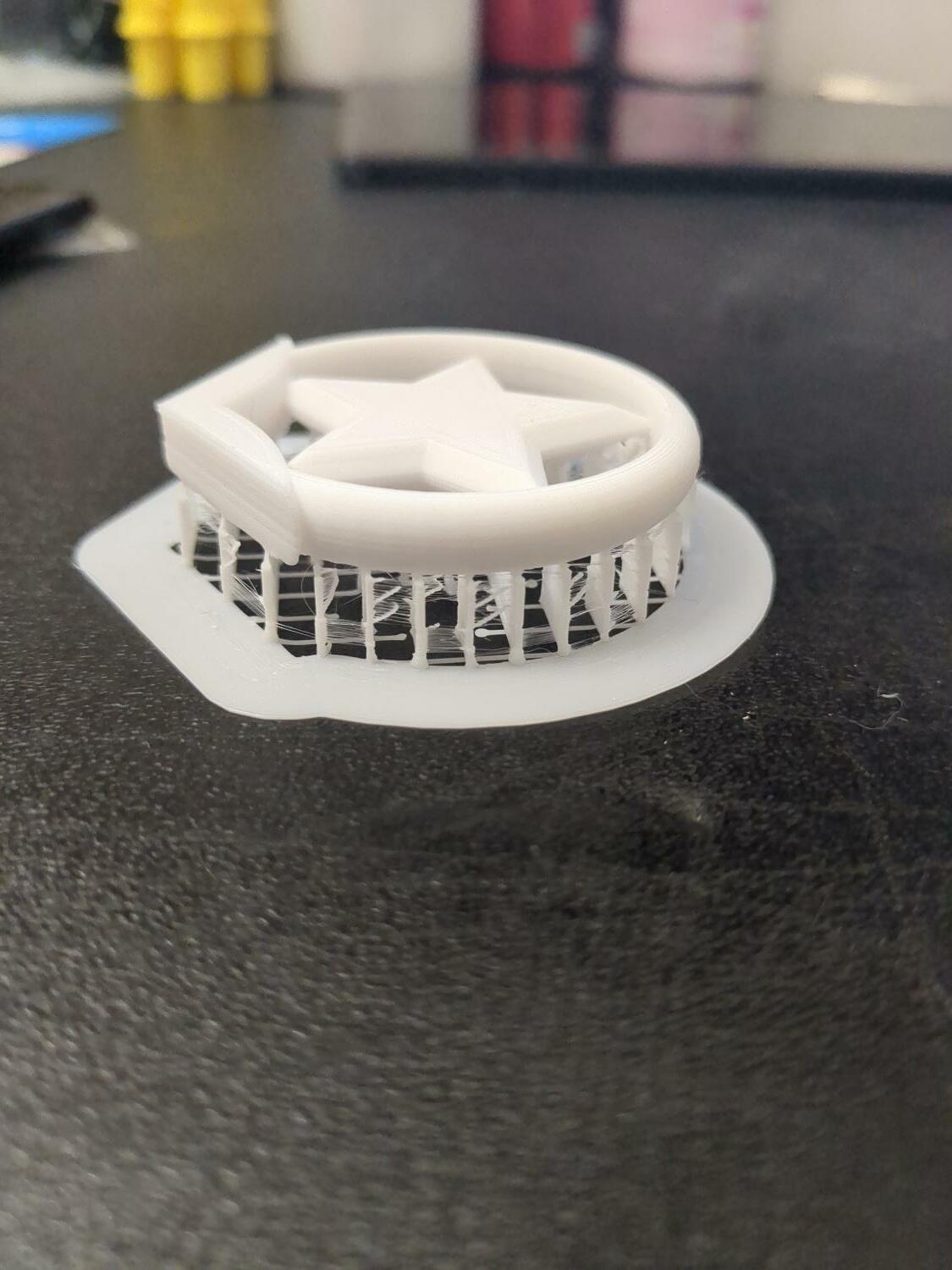

Ciao tutti, vorrei stampare un modello completamente sospeso su supporti, perché così i supporti non sono ridicolmente corti e si staccano con maggior facilità.
Ci sono anche riuscito: questo pezzo è stampato a circa 6 mm dal piatto, tutto su supporti
Ma non riesco più a replicare questa cosa!
Ora ogni volta che inizio lo slicing, la prima cosa che fa è abbassare tutti i pezzi sul piano di stampa, e così sulle parti convesse ho dei brevissimi supporti che essendo parte del primo layer sono particolarmente tenaci e duri da togliere.
Cosa ho toccato?
Mi rispondo da solo:  bisogna stampare insieme anche un altro modello che tocchi il piatto.
(No, disabilitare la voce "abbassa i modelli sul piatto di stampa" non è servito, nè nelle preferenze generali nè in quelle del singolo pezzo, si ostinava ad abbassare tutti i pezzi comunque)

quindi per capire... fai una banale X sul piatto e poi ??? come si posiziona il secondo modello "in quota" ???
