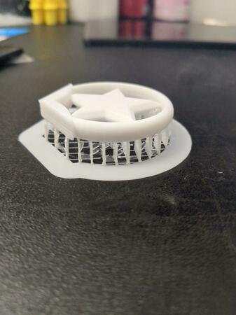

  1. Mi rispondo da solo: bisogna stampare insieme anche un altro modello che tocchi il piatto. (No, disabilitare la voce "abbassa i modelli sul piatto di stampa" non è servito, nè nelle preferenze generali nè in quelle del singolo pezzo, si ostinava ad abbassare tutti i pezzi comunque)
  2. Ciao tutti, vorrei stampare un modello completamente sospeso su supporti, perché così i supporti non sono ridicolmente corti e si staccano con maggior facilità. Ci sono anche riuscito: questo pezzo è stampato a circa 6 mm dal piatto, tutto su supporti Ma non riesco più a replicare questa cosa! Ora ogni volta che inizio lo slicing, la prima cosa che fa è abbassare tutti i pezzi sul piano di stampa, e così sulle parti convesse ho dei brevissimi supporti che essendo parte del primo layer sono particolarmente tenaci e duri da togliere. Cosa ho toccato?
