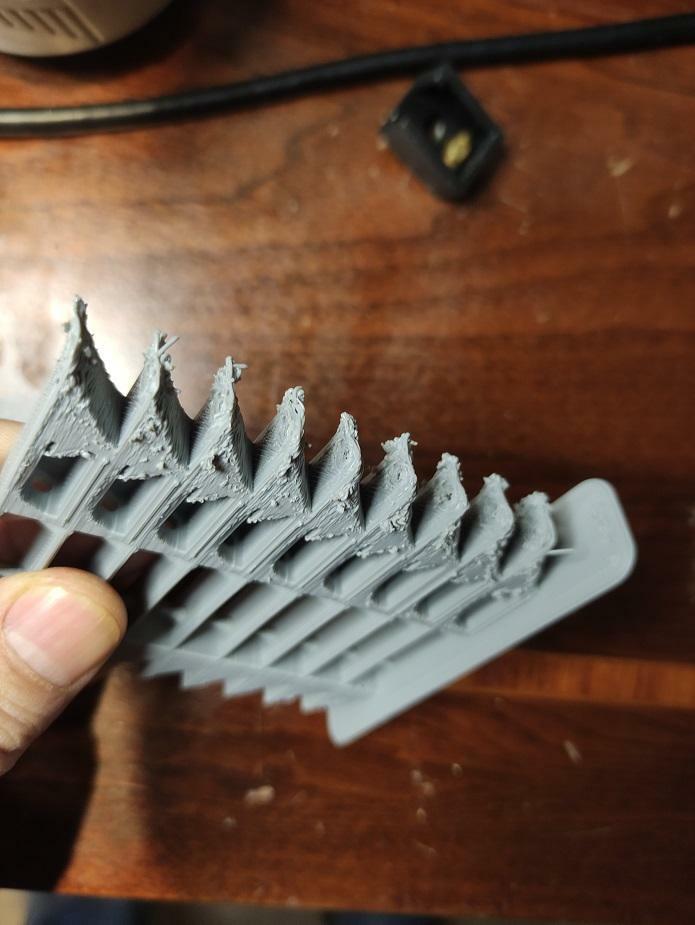

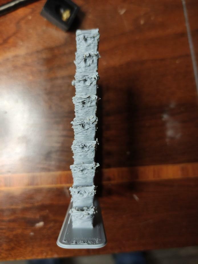

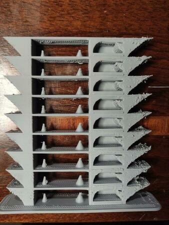

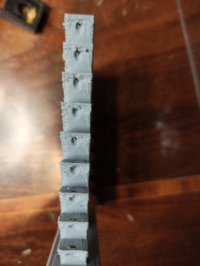

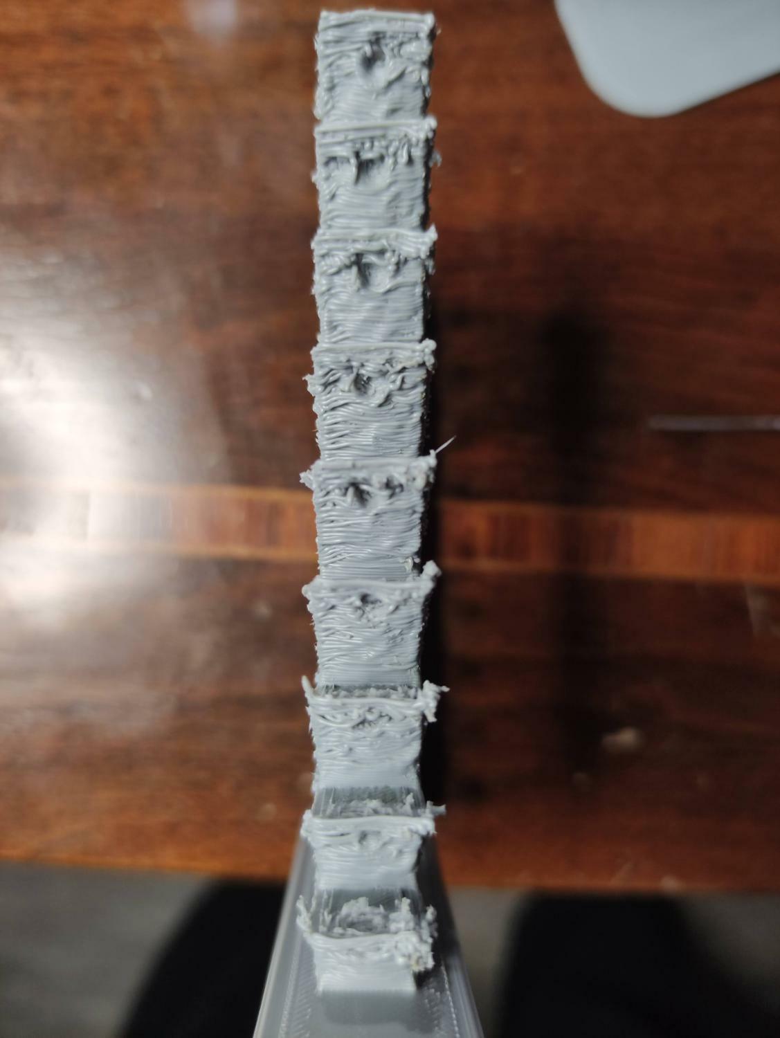

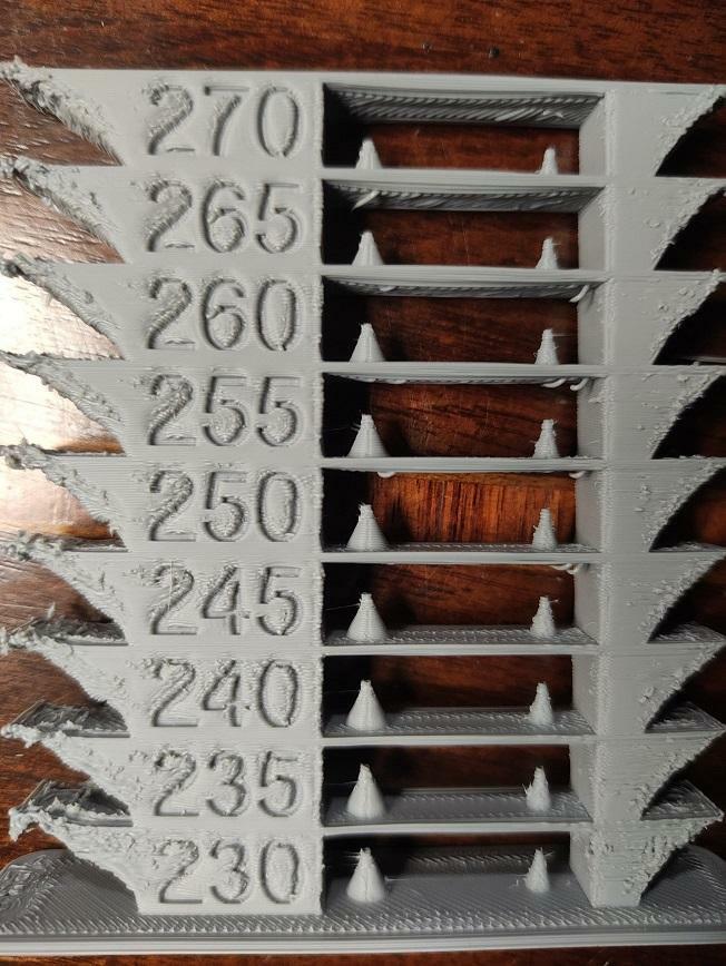

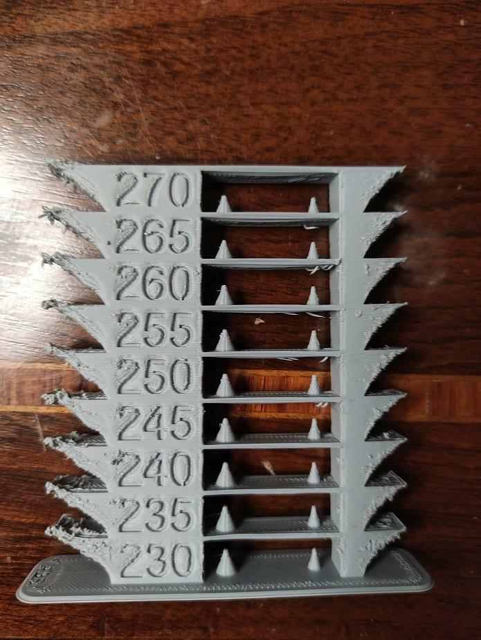

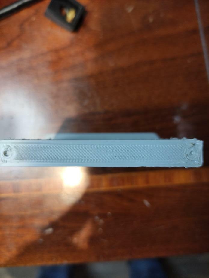

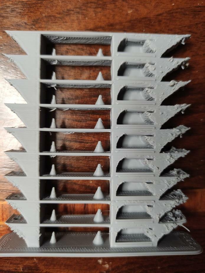

Ieri sera ho estruso per la prima volta un filamento ASA preso su Amaz...purtroppo ho fatto la stupidaggine di cambiare anche il noozle con uno nuovo (sempre preso nello stesso store on-line) quindi adesso non so se i problemi di qualità sono da addebitarsi al noozle o al filamento.
Magari oggi proverò a rimettere il vecchio e rifare la temp tower...nel frattempo vi mostro il risultato e vi chiedo se avete cmq consigli da darmi...

Ciao
a differenza dell'ABS ho notato (ma magari cambia da ASA a ASA) che necessita di un po di gradi in + per aderire tra gli strati, poi ovviamente camera chiusa per evitare distaccamenti/delaminazioni, meglio piano in PEI o PET.
Invece sono riamsto abbastanza deluso dal fatto che mi hanno spacciato l'ASA più "printer friendly", non ci ho visto tutta sta friendly, rimane ostico da stampare come l'ABS (ma cmq stampabile)
facci sapere per l'ugello
Si non ho specificato che la stampa è avvenuta in camera chiusa a 35 °C costanti con noozle 0.4 e ho usato, come base, il settings per l'ABS (quindi colling fan a 0)...ho notato che le parti più sporgenti, durante la stampa, tendono ad arricciarsi verso l'alto e induriscono molto velocemente...
Anche io, da quello che avevo letto, lo pensavo più semplice ma oggi riprovo il vecchio ugello e vediamo se la fregatura risiede in quello.
ciao
visto che ti fa quelle schifezzuole nelle estremità, prova a mettere un 40% di ventola (vedo che anche CURA ha delle impostazioni simili per alcuni ASA) in modo da definire quelle parti.
Non dovrebbe darti problemi se l'aria che butta sul pezzo è il ricircolo dell'aria calda.
