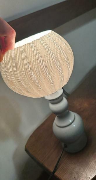

Come alcuni di voi sanno, da tanti anni lavoro usando Grasshopper. Lo uso per realizzare modelli 3D poco convenzionali e geometrie morbide e fluide.
Da anni uso Grasshopper anche per stampare in 3D. Sostanzialmente, partendo dal modello 3D digitale su Grashopper, lo elaboro facendo lo slicing e, infine, esporto il gcode. Con quel gcode posso andare direttamente in stampa con una delle mie macchine FDM.
Ho realizzato alcuni modelli che mi piacerebbe condividere con voi, così da farveli stampare e vedere che risultati riuscite a ottenere.
Un modello parametrico da stampare in 3D

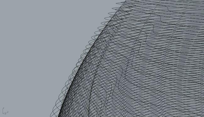

Tanto per iniziare partirei da un singolo modello. Il modello è "parametrico" perché non l'ho realizzato tramite superfici, ma è discretizzato su punti e curve che deformo in base a parametri definiti da me.
La forma dell'oggetto è quella di un vasetto, composto semplicemente da superfici che si sviluppano in verticale. Non ci sono top e bottom.

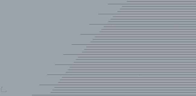

La superficie è composta da un singolo layer in spiralize. La stampa quindi è continua, senza seams.
La superficie è discretizzata da curve che seguono un pattern 0001. Cosa significa? Lo spiego subito 🤓
Ho definito un pattern che modifica in modo alternato le curve che sezionano il modello. Il pattern mantiene 3 curve inalterate (000) e modifica la quarta (1) fornendo un movimento ondulatorio.
Il risultato è quindi una sequenza di curve che definiscono la geometria secondo parametri da me definiti, come:
  • sequenza del pattern;
  • distanza tra le curve;
  • distanza del movimento ondulatorio della curva deformata dalla sua forma originaria.

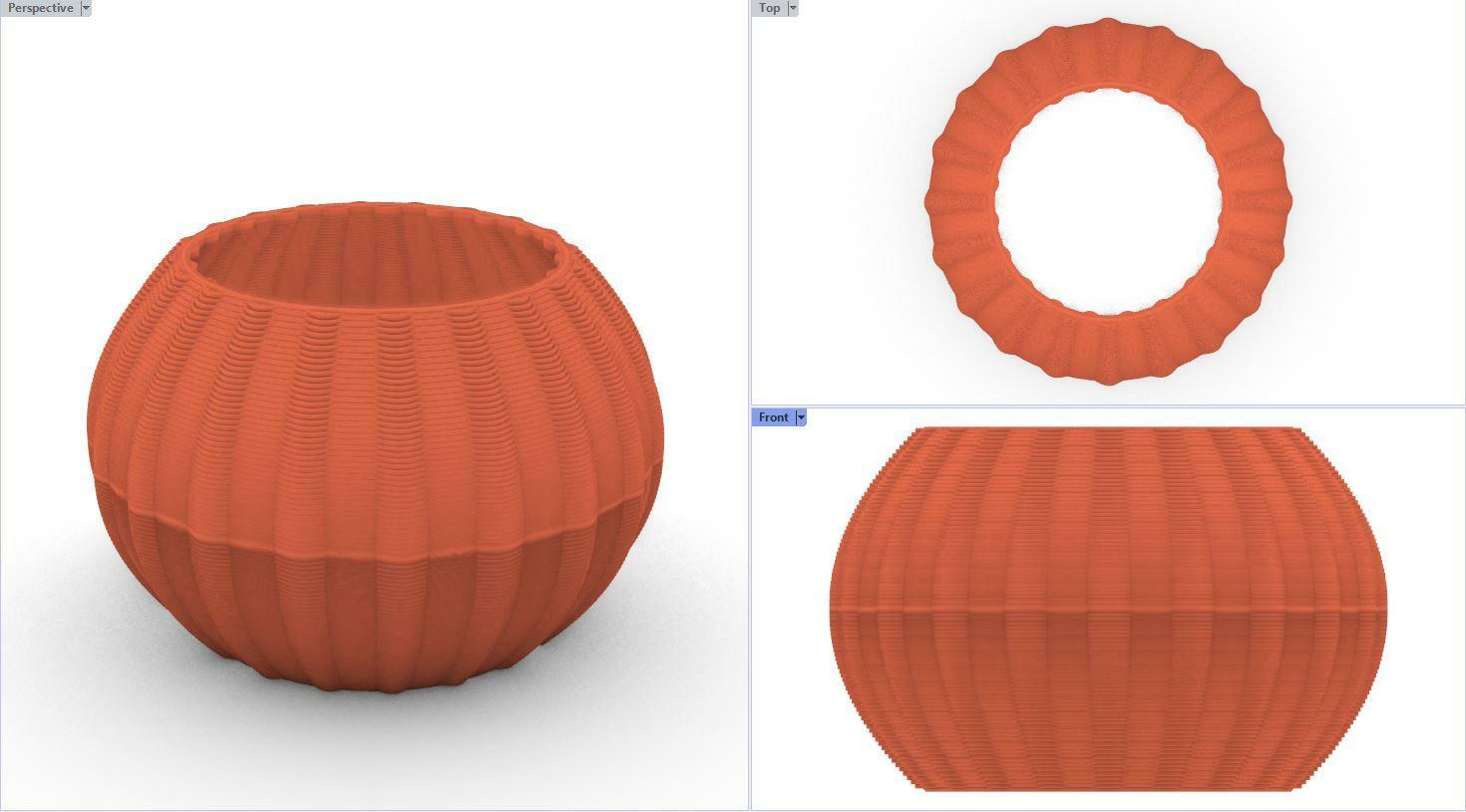

Queste sono le caratteristiche del modello e del gcode:
  • diametro modello: 150 mm
  • altezza modello: 100 mm
  • pattern: 0001
  • costamento della curva devormata: 4 mm
  • numero di waves: 40
  • altezza layer: 0.3 mm
  • flusso di estrusione (E): 1/10
  • velocità di stampa: 20 mm/s
  • velocità ventole: massima
  • temperatura di stampa: NON DEFINITA -> devi impostarla tu PRIMA di avvia la stampa del gcode. Impostala in base al materiale di stampa che usi e alle caratteristiche della tua stampante 3D.

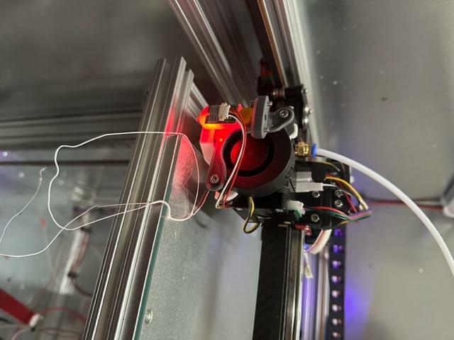

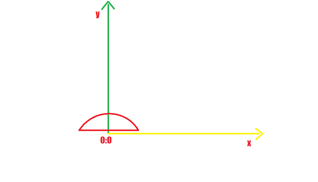

ho provato a stamparlo ma la stampante prova a stamparlo fuori dal piano 😅
(è la pagina a girarla, la foto io la vedo dritta)
sembra come che il centro dell'oggetto venga stampato a x0 y0
la parte che va su X negativa prova comunque a stamparla (forse perche' X ha un limite negativo e quindi la stampante sa' che puo' andare anche in x  negativo?! )
mentre sembra che la parte in Y negativa venga ignorata e rimpiazzata da una linea centrale...
il primo layer sembrava fosse cosi'...

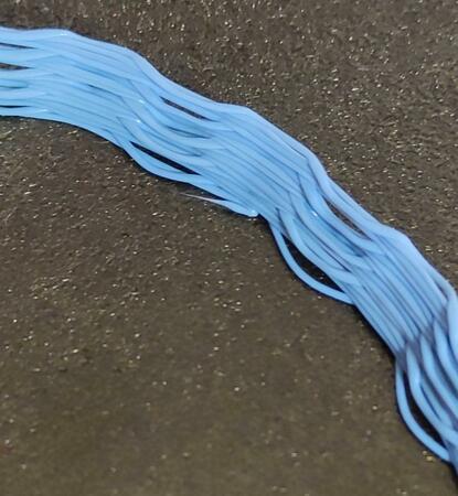

10 ore fa, Alessandro Tassinari ha scritto:
Fanne buon uso e non dimenticarti di condividere foto e opinioni in questa discussione 👏

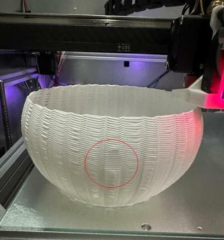

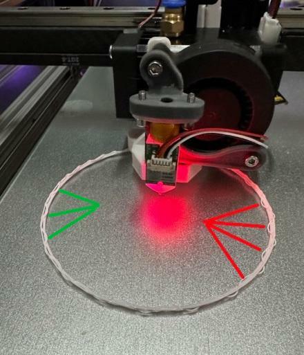

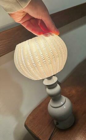

è venuto benino, ma direi che è molto diverso dal tuo. il tuo )o questo blu che vedo in foto) sembra stampato con un ugello 10volte piu' grande del mio 😅
i primi layer appaiono cosi:
dal lato sinistro la curva nella parte interna rimane sopra al perimetro di base mentre nella parte destra "sporge" da entrambi i lati in modo uguale e da quello che ho capito è questa l'intenzione.
quello cerchiato è l'unico "difetto" della stampa, solo in quel punto.
IMG_0819.thumb.jpg.c01cf1b0aa21c3722bbf0ebcb0b96752.jpgIMG_0820.thumb.jpg.999c9add662e50f91c0b8d8b58228790.jpg
la stampa  termina vista da entrambi i lati, sono molto diversi infatti è stato mantenuto il trend del primo layer, tra destra e sinistra il filo viene depositato in modo diverso ma sicuramente è colpa della stampante anche se trovo interessante capire da cosa dipenda esattamente...
PLA Bianco, 0.4mm, 220gradi😆,70bed,ventola off

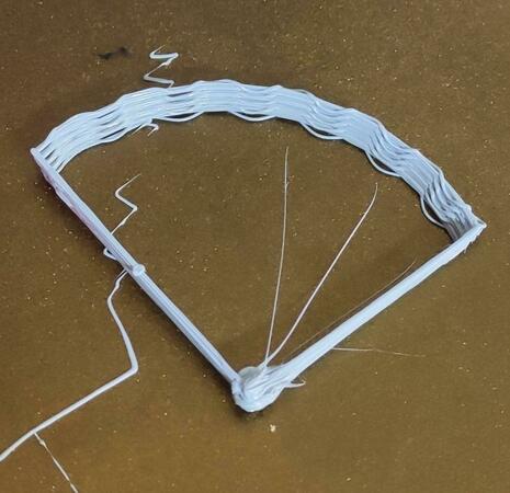

Anche io ho avuto problemi di stampa fuori dal piano avevo scaricato oggi il primo gcode, ho spostato a mano gli assi mentre stampata con violenza 😆

Questo GCODE e il risultato dello stesso sembrano le stampe della WASP quando estrude argilla, forse usano anche loro il parametrico? mah

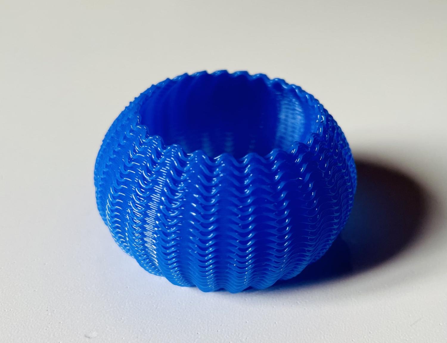

Confermo! Il modello stampato in blu era il "prototipo piccolo" di quello che ho caricato qui, che è più grande. Il modello blu consieriamolo un riferimento.
Questo è strano... devo verificare se ho un problema nel codice...
è possibile dipenda dalla stampante? Perché il modello 3D è costante: le curve (o le "onde") hanno sporgenza identica, sia interna che esterna, su tutto il perimetro.

A giudicare dalle vostre foto, mi sembra di capire che il modello sia troppo grande per dare buoni risultati con hardware classico da stampante FDM desktop. Vorrei che si arrivi ad un risultato più simile a quello del mio modellino di colore blu...
Penso che caricherò una nuova versione, con modello di dimensioni ridotte, e verifico le cose di cui sopra. Vi aggiorno!
