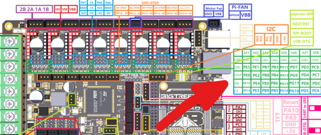

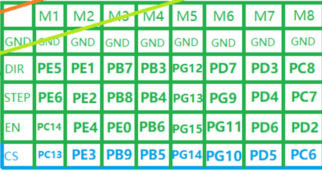

Risolto questo, adesso quando provo a fare homing mi dice: "Unable to write tmc spi 'stepper_x' register GCONF"
Risolto pure quello, ho tolto "spi_bus: spi1" e ho assegnato i pin per la comunicazione.
Se interessa a qualcuno sono quelli blu nell'immagine e sono uguali per tutti i motori.

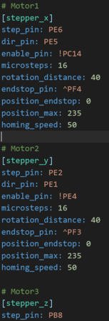

Quando faccio home si muove di qualche centimetro e mi da "No trigger on x after full movement".
Teoricamente full movement significa che ha percorso la lunghezza dell'intero asse ma non è così.
Sul file cfg gli assi sono impostati lunghi 235 (devo ancora mettere i valori giusti), eppure si muove solo 20-30mm massimo e poi da l'errore.
Inviato (aggiornato)
Mancava questo: (davo per scontato che non mettendolo stesse a zero)
homing_retract_dist: 0
La stampante finalmente azzera X ed Y, e vederlo fare con il carrello che va a "sbattere" ma si ferma appena tocca non è affatto male !
