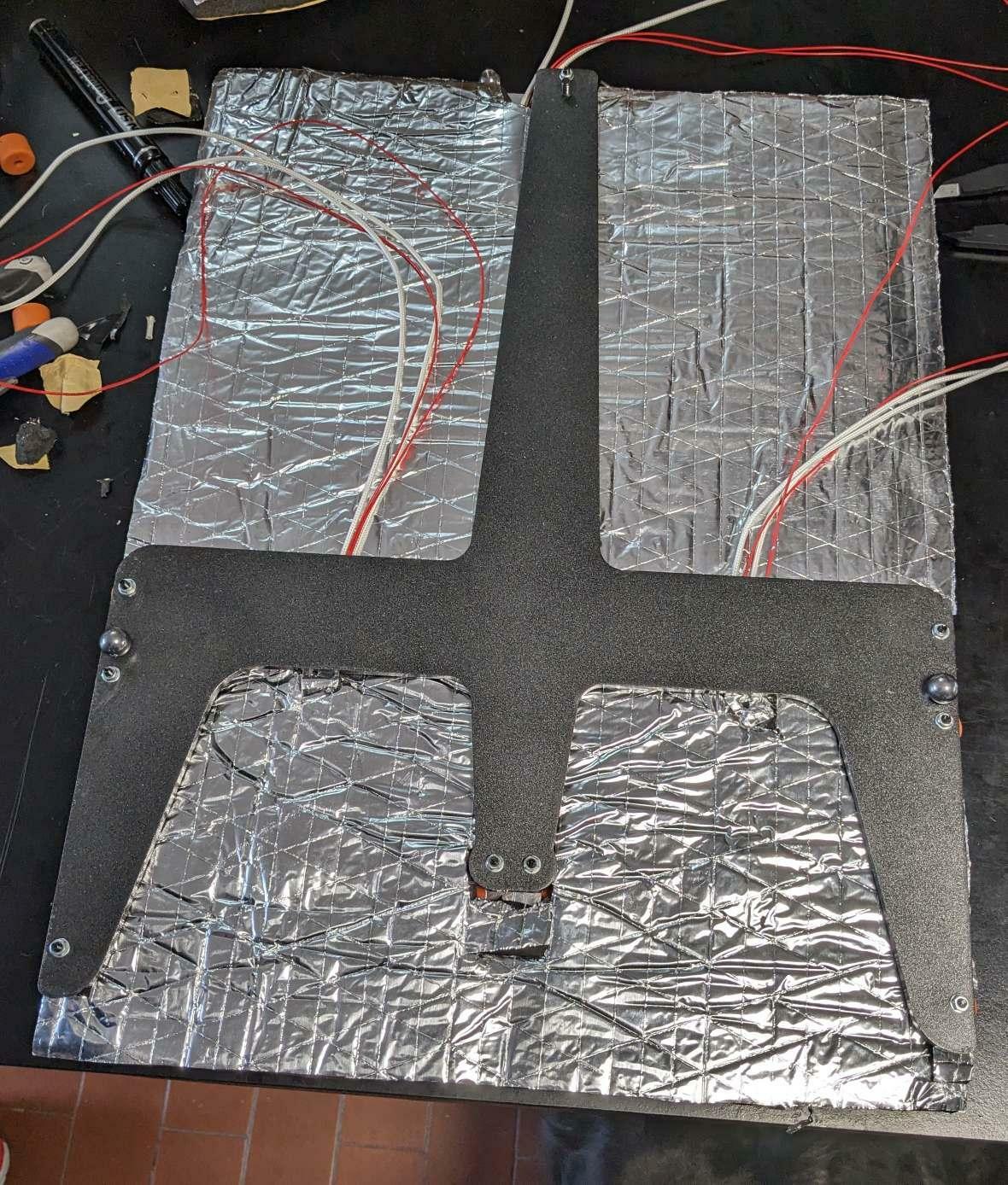

1 ora fa, Cubo ha scritto:
Ho preso la temperatura massima a cui stamperò (105 gradi a farla grande) e ci ho aggiunto un margine per stare tranquillo che non mi salti nella normale operatività (forse potevo fare anche 115...).
Stesso ragionamento che ho fatto io. Io solitamente uso 100C per stampare ABS e solo una volta sono arrivato a 110 x fare un test con ABS food che (usando nozzle in acciaio inox) richiedeva temperature piu' alte. Per questo ho deciso per il 125C, ma poi mi e' venuto il dubbio che magari mi sarei potuto spingere anche oltre e ho preso anche i 133C.
Pensavo in centro vicino al termistore con del nastro kapton, così se salta è più facile sostituirlo. Ovviamente sotto al pad (tra pad e coibentazione).
Io stavo valutando di installarlo, come hai pensato tu tra coibentazione e pad, ma laterale, cosi' da renderlo piu' facilemnte accessibile in caso di sostituzione o manutenzione. Alla fine, come hai detto anche tu, se il rele' salta, e' il pad a scaldarsi subito e quindi che sia al centro o a lato, arriva in un lampo a temperatura per farlo scattare. Provo anche io con il Kapton, al max gli do' un'incollata con il silicone termico che cmq ho gia' preso
Non saprei quali sono meglio, il brutto di quelli "a destra" è che non sono isolati (ma basta metterci una guaina termorestringente alla fine).
stessa identica conclusione, con la differenza che contavo di usare dei connettori come questi per connettere da un lato il fusibile e dall'altro il cavo di alimentazione. Il connettore e' adatto a cavi 18-22AWG quindi a correnti da 3A a 8A. Io ho preso un pad a 220V 1000W quindi mi aspetto una corrente di 4.5-5A max e dovrei starci dentro.

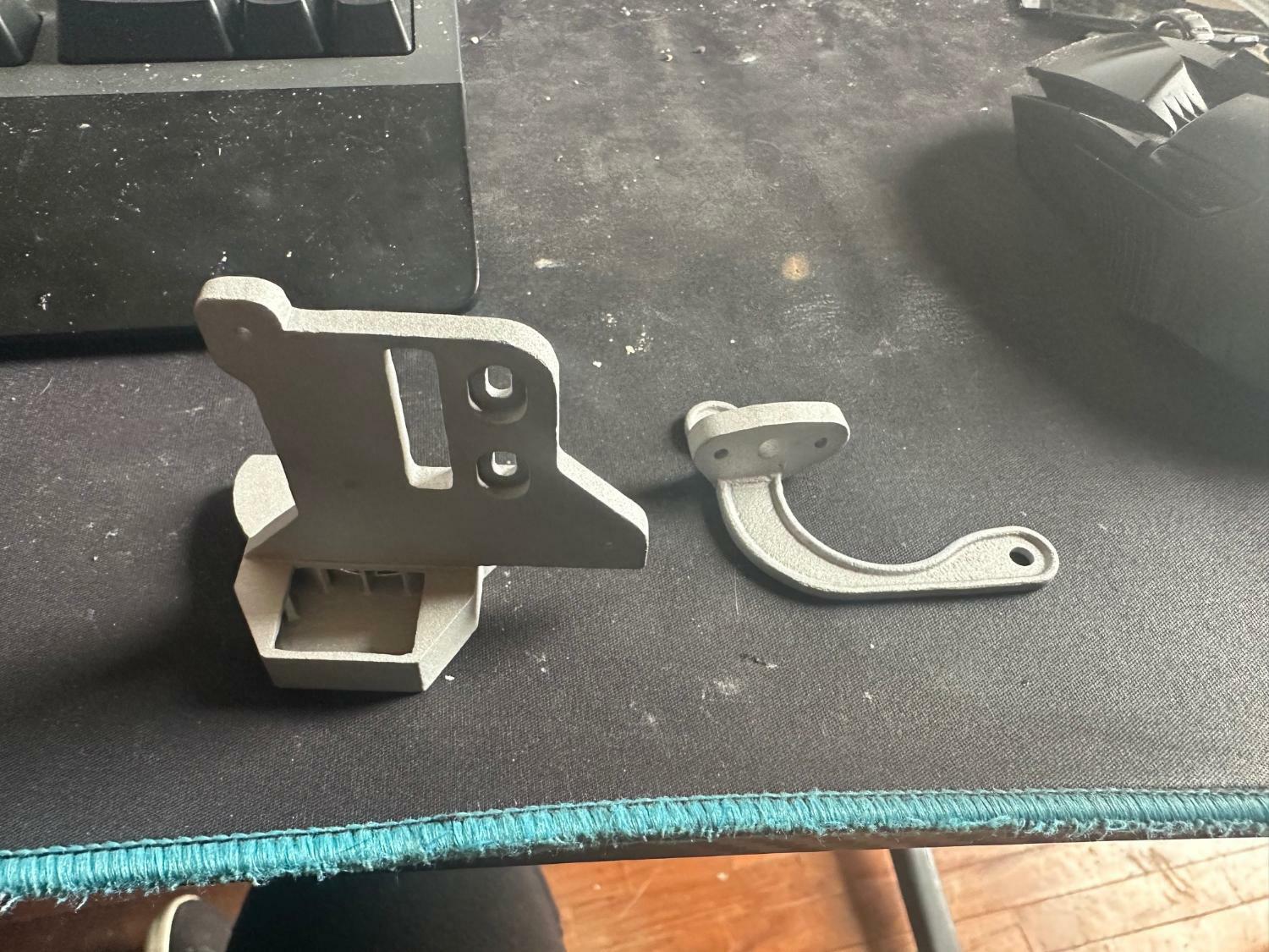

Offtopic elettrico: mi sono scordato di dire che la guida lineare cinesissima presa su amazon per l'asse x non sembra affatto male come scorrevolezza (addirittura, aveva soltanto 2 sfere mancanti per lato).
La testa di stampa non mi da pace.
Lo avevo stampato coi fori sbagliati per il carrello della guida.
Ristampato, è un casino attaccare l'hotend della xmax3... fori troppo precisi, se li allargo col trapano si crepa tutto 🤬
Ho disegnato un nuovo modello coi "captive nuts"... poi ho finito le idee (e manca ancora la parte di rafreddamento pezzo 😑)

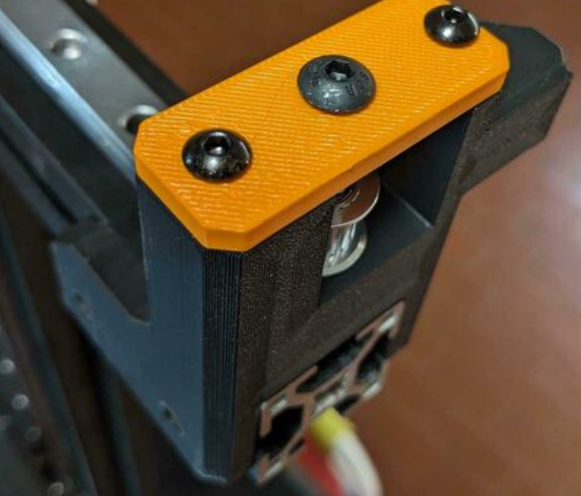

Ho risolto il problema delle cinghie:
Mi è rimasto però il problema col supporto dell' hotend: anche con i bulloni (come si vede nel messaggio precedente) e anche stringendo a morte le viti, continua a basculare avanti e indietro... È come se tra asa e alluminio ci fosse una qualche proprietà autolubrificante 🤔😓
Penso che dove non arriva la tecnica, l'ignoranza rimanga valida, quindi proverò a risolvere incastrandoci degli stuzzicadenti a mo' di cuneo tra la parte che tiene i bulloni e le alette di raffreddamento.
