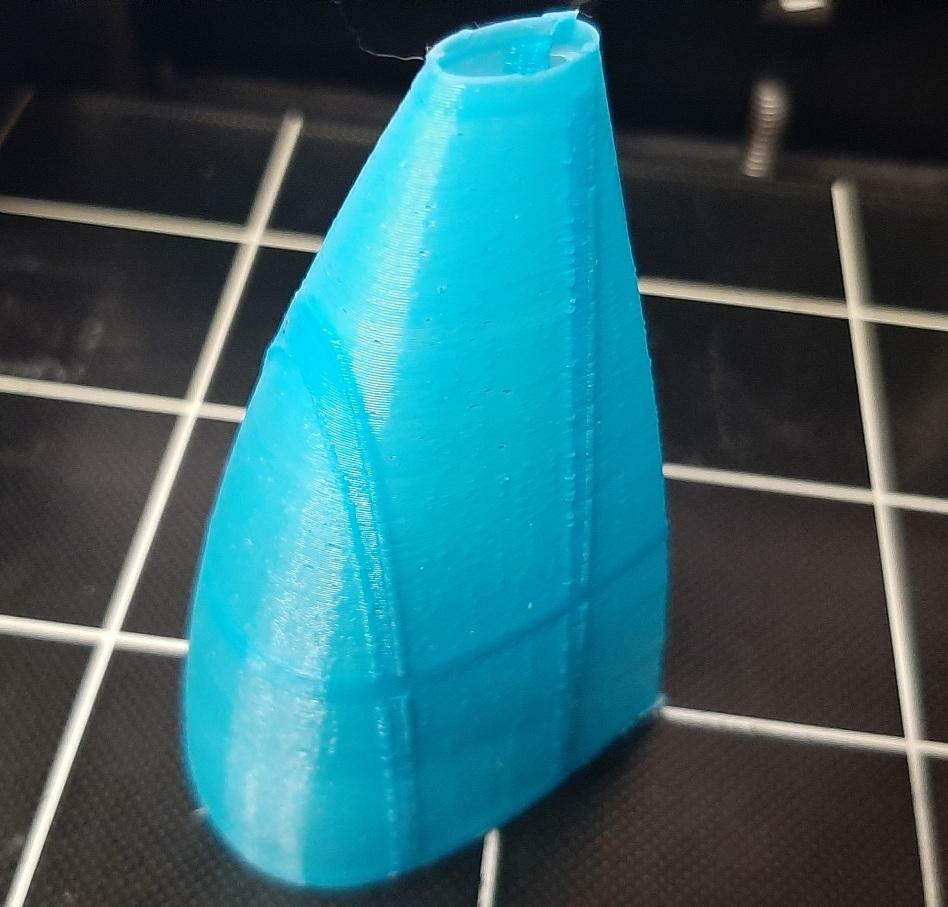

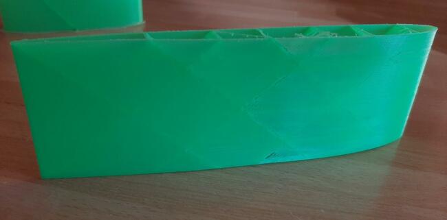

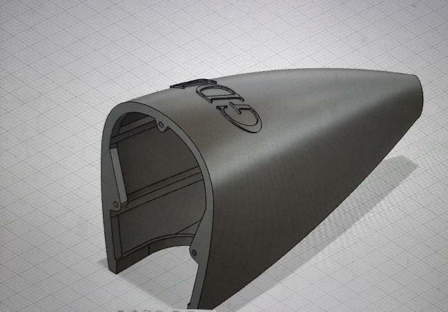

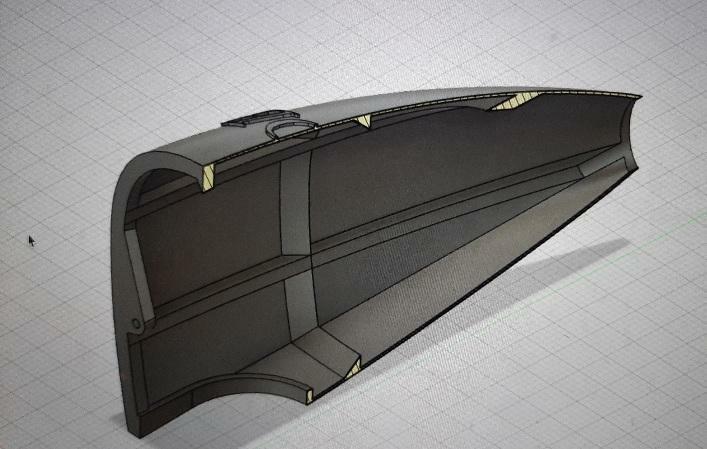

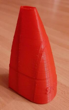

ciao a tutti, stampando il pezzo che allego, sulla superficie si vedono le "cicatrici" dei rinforzi interni (metto anche due immagini del disegno che ho fatto su fusion360, la scritta l'ho aggiunta sul progetto dopo aver stampato); secondo voi quali parametri di stampa dovei modificare per avere la superficie liscia?
aggiungo alcune inforazioni: stampante flsun q5, prusaslicer, layer 2mm, pareti 1 perimetro, larghezza estrusione 0,42, velocità perimetri 60, perimetri esterni 50%

oltre alle cicatrici hai un problema di estrusione,hai buchi in ogni dove.... sicuro che la temperatura di stampa sia ottimale? che l'ugello non sia sfondato? che gli stepp\mm siano giusti? flusso?
se migliori l'estrusione anche le giunzioni si vedranno meno
23 minuti fa, lever63 ha scritto:
Ma se ho capito bene le giunzioni faranno comunque la cicatrice?
praticamente si, si possono ridurre molto rispetto a come sei ora ma rimangono sempre
200gradi ma hai fatto una temp tower? sembrano appena sufficienti ma visto che estrudi a tratti forse sono pochi....
la superficie non forma la "bozza" ma la "cicatrice" c'è comunque. il pla lw dovrebbe essere piu' clemente su questo

primo aggiornamento: sulla Q5 il comando M503 non funziona, è inibito da firmware; ho comunque provato a estrudere 10mm (senza il ptfe collegato) e estrude 93mm, con qualche scatto dall'estrusore; a breve non riesco a metter le mani sul firmware, non l'ho mai fatto e voglio essere sicuro di avere il tempo necessario a lavorarci con calma; potrei provare a impostare gli step da 0, ovvero mettendo un valore iniziale e poi modificandolo in base al risultato, ma è un procedimento lungo e empirico...
piano B: stampo con la FBG5, gli step so essere corretti (100mm corrispondono a 100 mm estrusi) e faccio la stessa stampa a 200, 205, 210 e 215; ora sta stampando a 200

il calcolo degli step/mm estrusore nn e' un "processo empirico" hai la formuletta che ti dice che fare:
te la cavi con un 2/3 misure al max se nn sei troppo distante dal valore finale

si si la formula la conoscevo, solo che senza M503 non ho gli "existing step/mm"; potrei impostare un valore a caso, provare, misurare e correggere;
devo però controllare se è abilitato l'M500, se non fosse abilitato, una volta ottenuto il valore corretto potrei  mettere il comando gli step nel Gcode iniziale degli slicer? non è una soluzione elegante ma se funziona posso farmela piacere per un po'

che slicer usi? comunque c'è sicuro questa funzione.
come soluzione non sara' elegante ma è l'unica
p.s. hai fatto caso a dove mette la cucitura lo slicer? le cicatrici potrebbero essere accentuate dalla cucitura
