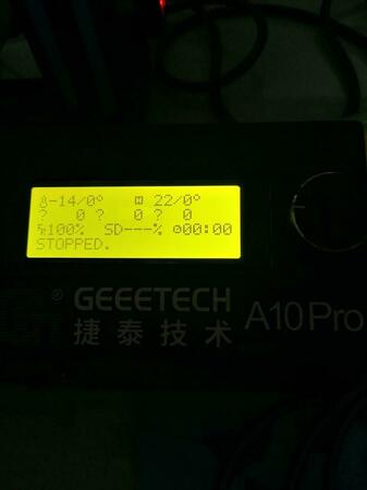

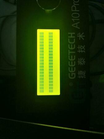

Buongiorno a tutti, oggi ho provato a aggiornare il firmware della mia stampante Geeetech a10PRO, poco prima di aggiornare funzionava correttamente, però successivamente non da più comandi e nel display compare solo una riga di quadrati. Come potrei risolvere?
Grazie in anticipo.

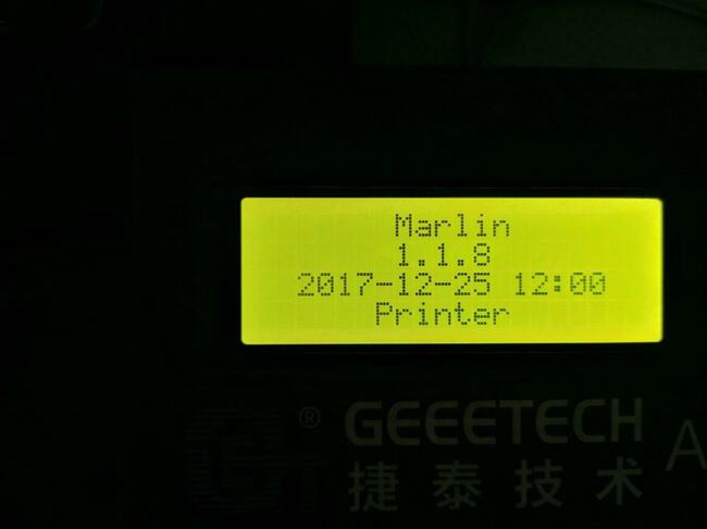

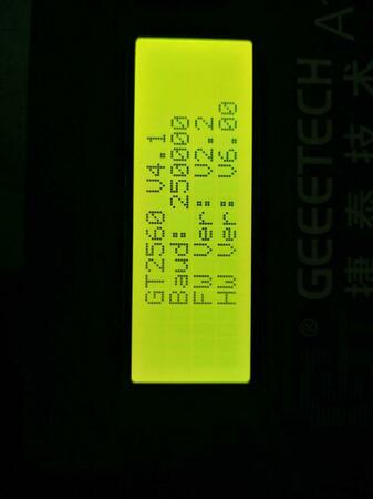

Di seguito ho allegato il problema riscontrato con il display e le varie informazioni della stampante prima dell'aggiornamento.
(Non ho esperienza con le stampanti 3d, spero di poter ricevere aiuto da voi)

nel firmware è dichiarato un display diverso...questo probabilmente lo sapevi gia'...ma dirti cosi quale sia quello giusto e come fare per sistemarlo è veramente difficile....

Posso chiederti come mai hai aggiornato il fw e con quale immagine lo hai fatto?
Partendo dall'assunto che una stampante 3d non e' plug-n-play, ma molto di piu' plug-n-pray (e con pray sono stato buono), un aggiornamento andrebbe fatto a seguito di problemi oggettivi del fw non risolvibili in altro modo o per accedere a nuove funzionalita'.
Ora, prova a postare i passaggi che hai fatto e cerchiamo di capire come risolvere

Ho aggiornato con la versione consigliata dalla Geeetech, ovvero (Firmware For A10 Pro(ONLY for GT2560 V4.1 series motherboard, Selectable 3Dtouch function V2.3) tramite Ultimaker Cura.
(Ho voluto aggiornare il fw perché volevo inserire Marlin 2.0.x, ovvero la versione più recente piu o meno, immaginando che aggiornasse tutti e due, successivamente ha funzionato ma dava problemi. Quindi per provare a sistemare o cercato di caricare un fw più vecchio ed ha creato questo problema che vi ho già descritto. (non ho trovato online lo stesso fw con cui è stata fornita al momento dell'acquisto)
