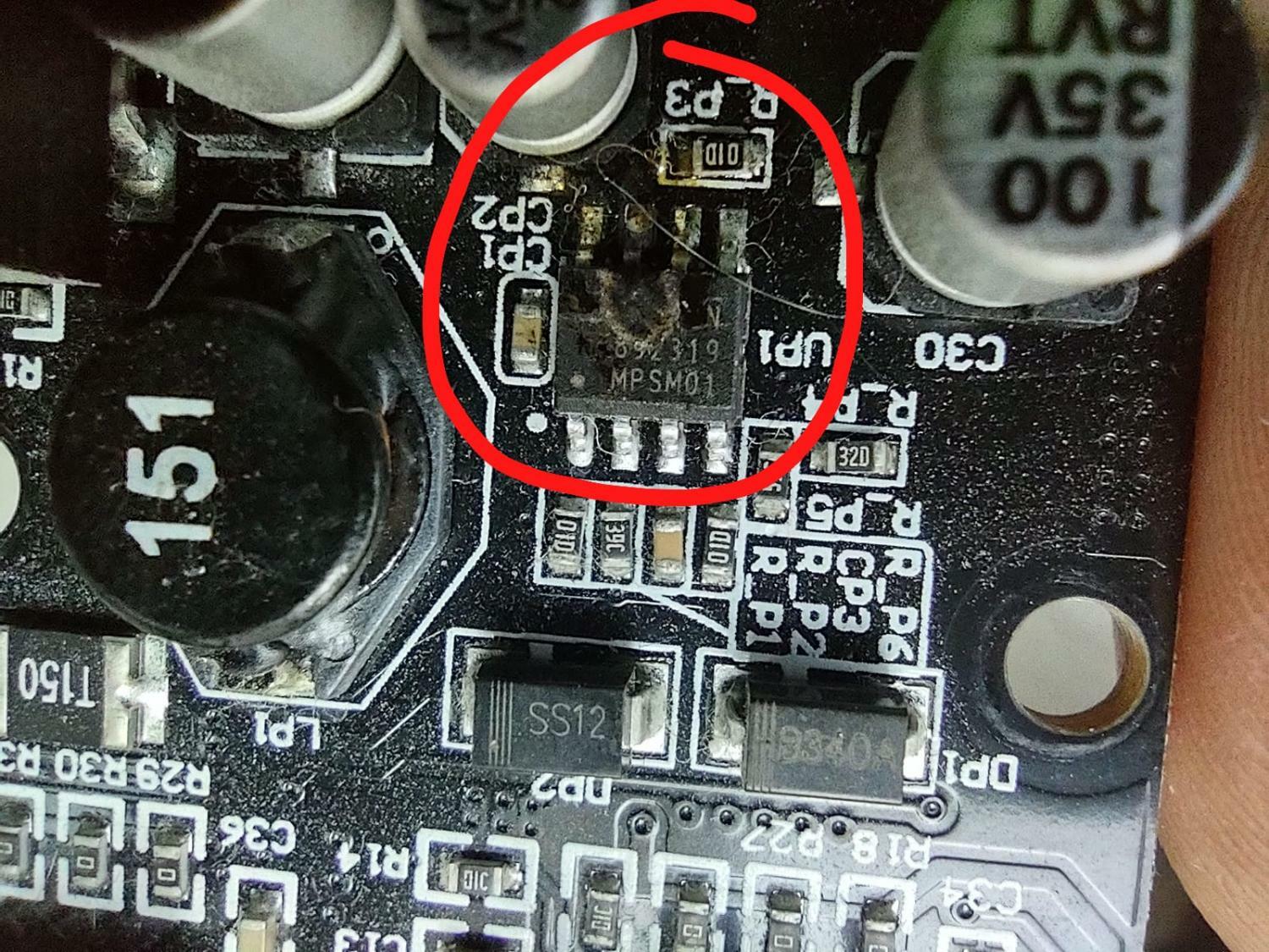

Ciao a tutti, sono nuovo e spero di aver fatto tutto correttamente.
Inavvertitamente ho invertito il cavo del positivo e negativo dell'alimentazione del mio bltouch, di conseguenza è saltato un integrato.IMG-20220420-WA0003.thumb.jpg.5288ca55a845a750faa3d9c5a71a75dd.jpg Ora vorrei sostituire l'integrato che si è rotto ma non riesco a leggere il codice scritto sopra....mi potete aiutare?
Grazie mille!
E’ praticamente un suicidio involontario…
comunque dovrebbe essere un: mp1584en ( la N finale si vede ancora)
detto da uno che e’ un gran casinista: ci vuole pazienza e ordine quando si smanetta sull’elettronica!
P.S. Credo che sia saltato anche altro sulla scheda
