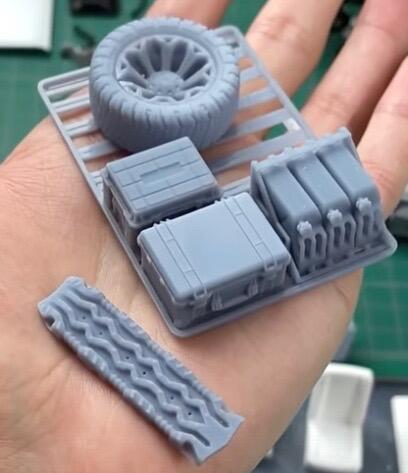

Ciao gruppo, vorrei prendere una stampante a resina per stampare piccoli pezzi che con quella a filamento non posso stampare, tanto per fare un esempio degli ultimi di cui avevo necessità, oggetti in scala 1:35 o 1:24, come le grate che si mettono nei vetri dei fuoristrada, accessori da mettere in questi come taniche per la benzina, le passerelle che si usano quando si insabbiano e roba simile.

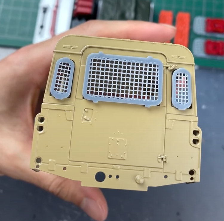

Soprattutto ci riesco con una stampante a resina a stampare oggetti piccoli tipo personaggi o oggetti di quale mm, faccio un esempio le grate a rombi delle finestre che in scala sarebbero tondini di 1mm con fori di pochi mm, perchè con la ddm non ci riesco a fare certi dettagli

Tendenzialmente ti direi di sì, dettagli di quelle dimensioni dovrebbero vedersi. Considera che ci sono anche dimensioni minime da tenere anche nei modelli stampati a resina. Ad esempio nei fori, dovresti sempre stare sopra al millimetro per evitare che la resina ci rimanga dentro e li va da a tappare. E' anche vero che con puoi sempre andare a liberarli con uno spillo a fine stampa, a me è capitato più volte.
Se i modelli che vai a stampare sono ben progettati, non hai problemi. La risoluzione del display indica la qualità di stampa sul piano XY. Maggiore è la densità dei pixel, migliore è la qualità dei singoli layer. Tra 2k e 4k un po' di differenza c'è, dipende dalla qualità superficiale che vuoi ottenere. Per fare oggetti di qualche millimetro, quindi molto piccoli, consiglierei di andare su una stampante di fascia medio-alta... altrimenti rischi un po' di non restare soddisfatto dei risultati.

se volessi ottenere stampe del genere, calcola però che gli oggetti in foto sono in scala 1:24, io sarei anche interessato a scale più piccole come 1:35 o 1:43 se non addirittura alle scale ferroviarie, ma li poi ovviamente certi dettagli li perdi anche per colpa della scala, riuscirei a farli?
Fino a quanto potrei spingermi come riduzione prendendo come esempio gli oggetti in foto?
certi oggetti io in fdm non riesco a stamparli così dettagliati, soprattutto le grate non mi vengono completamente

Le grate sono molto sottili già a quella dimensione, riducendo rischi che non escano o che si spezzino durante la stampa. Per gli altri oggetti, credo tu ce la possa fare. Però sei un po' borderline 😅
Sei tu che progetti i pezzi? In tal caso puoi disegnarli tenendo in considerazione le tolleranze giuste.

Le foto le ho prese da un video su YouTube, dove le stampa a resina, però alcune cose me le disegno io ad esempio nel week end mi sono disegnato lo stampo per piegare la lamina di alluminio per creare i tetti stile vecchi ondulati di eternit, tanto per capirci
