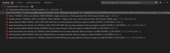

Ciao, ho definito due estrusori e tutti i vari sensori ecc. pero mi da un sacco di errori .
https://www.thingiverse.com/thing:3190993
il file di riferimento per la modifica è questo ma non dice niente riguardante il firmware.
io come firmware ho marlin 2.0.9
Allego l'immagine degli errori che mi escono
grazie mille per l'aiuto

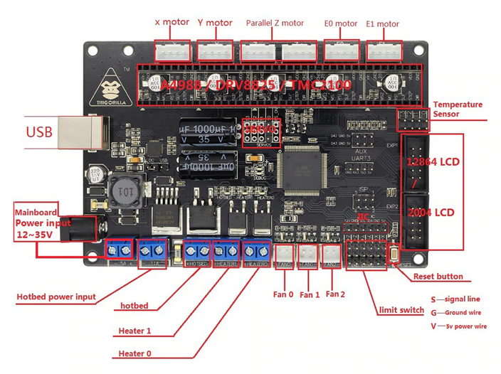

Come ti dicevo bisogna definre come viene riscaldato il secondo hotend. E' strano però, perchè dai file di esempio di Marlin 2.0.9.1 per Anycubic i3 la tua macchina ha una scheda Trigorilla, che è predisposta per 2 estrusori indipendenti:
e infatti con quei file di configurazione modificati per 2 estrusori il firmware si compila perfettamente. Te li allego come esempio. I tuoi file config... li hai fatti tu o è roba scaricata dalla rete?
