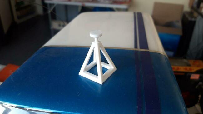

Vi allego una foto del mio primo oggetto (ludico 😉 ). Se vi saltano agli occhi evidenti problemi o suggerimenti per un miglior risultato, sono ovviamente tutt'orecchi.
L'appoggio superiore lo devo raccordare meglio al "tubo" perché la stampante non è riuscita a creare perfettamente la parte inferiore del piattello, il filo tendevaa "cadere" nel vuoto. Forse dovrei abbassare un pelo la temperatura?
(PLA estrusore a 215°C e piatto a 50°C - ventola al 100%)
No, devi usare dei supporti, non puoi "stampare nel vuoto", se non per brevi tratti fra due pezzi che poggiano sul piatto: è il cosiddetto bridging, gli slicer sono in grado di riconoscere tali situazioni e in alcuni casi applicare delle impostazioni ottimizzate per ridurre l'effetto della gravità - main ogni caso non possono violare le leggi della fisica 😄

Mi sembra comunque un ottimo risultato.

Anche senza supporti è venuta una buona stampa, complimenti, il tempo di fare un po' di pratica.
