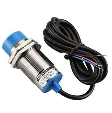

Posseggo una Geeetech A20T, con bltouch versione 3.0 (per intenderci, quello bianco a forma di siringa con puntina/sensore in metallo).
Mi stavo chiedendo se questo sensore in foto potesse essere meglio o meno; non avendo la punta, va direttamente a contatto con il piano come se fosse il nozzle..
Grazie in anticipo a tutti
lascia stare, il bltouch è una "mezza schifezza" ma questo in foto è molto peggio....questi sensori sono pensati come "fine corsa" e non per misurare una distanza in modo "affidabile"

Questo è un sensore capacitativo, funziona con tutti i materiali quindi anche se utilizzi un vetro ma sono meno precisi di quelli induttivi. Quelli induttivi sono più precisi ma funzionano solo con i metalli e la distanza del rilevamento è molto breve quindi non possono essere utilizzati con il vetro. Inoltre i sensori induttivi sono sensibili alla temperatura quindi durante il livellamento occorre preriscaldare il piatto sempre alla stessa temperatura ed essere sicuri che il piatto sia riscaldato uniformemente.
Oltretutto Bltouch, 3D Touch e simili sono facili da configurare su Marlin.

A proposito del primo post, se il tuo Bltouch ha la punta di metallo, probabilmente è il primo tipo, poi l'hanno modificato con la punta in plastica.
I sensori di prossimità come quello di cui hai inviato la foto di attivano senza contatto diretto ma alcuni mm prima.
C'è molta differenza? Nel senso, mi conviene aggiornarlo o vado avanti tranquillamente con questo?
A quanto ne so, hanno cambiato la punta in metallo perché aveva problemi con alcuni piatti in metallo ferromagnetico. Ma se a te funziona non ha senso cambiarlo.
Hanno anche aumentato la precisione ma alla fine dei conti non dovrebbe cambiare nulla all'atto pratico.
Poi meglio aspettare il parere di chi li ha provati entrambi. Io ho solo quelli con la punta in plastica.
