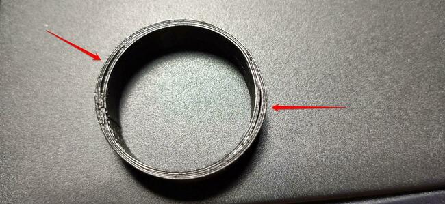

Ho notato però che sulle stampe circolari c'è qualche problema. Come si vede dall'immagine 1 in due punti i layer sono staccati e c'è come un rigonfiamento del pezzo, rendendo quindi irregolare la forma verso l'esterno.

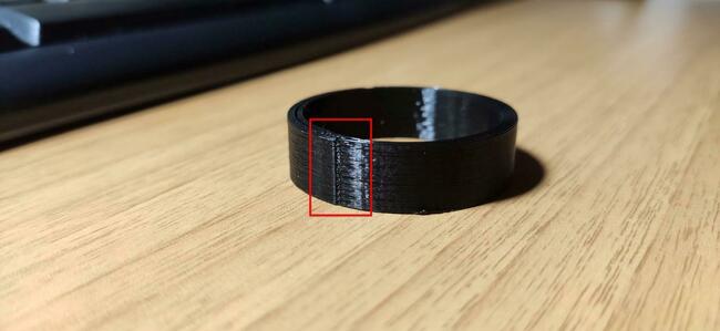

Nell'immagine 2 si vede uno scalino sulla superficie che si ripete per tutta l'altezza del pezzo, come fosse una giuntura.

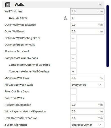

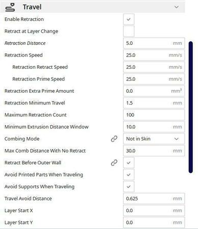

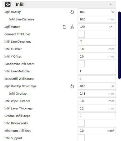

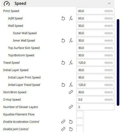

Ho aggiunto screenshot dei parametri di stampa, se avete bisogno di ulteriori info chiedete pure.

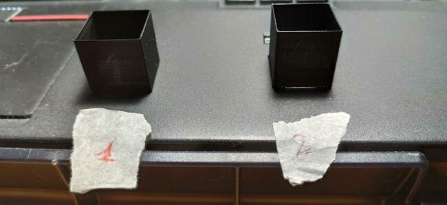

quello della seconda foto è la cucitura di Z, si vedrà sempre meno quando comincerai a settare la stampante di fino (ma non sparirà mai, quella è la cucitura del cambio di layer).

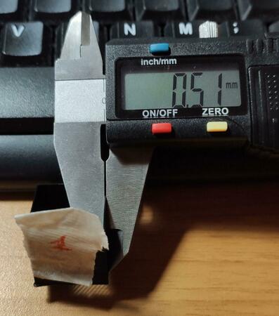

per correggere il difetto nella prima foto io ti direi di fare un thin wall test per vedere se la larghezza della linea è costante

Inizia ad aumentare la line widht a 0,45 e vediamo come viene.

Rieccomi, ho fatto tutti i test e aggiustamenti che mi avete cortesemente suggerito.

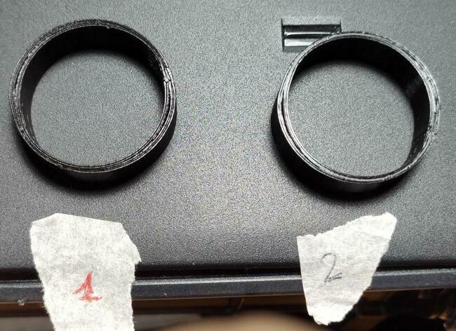

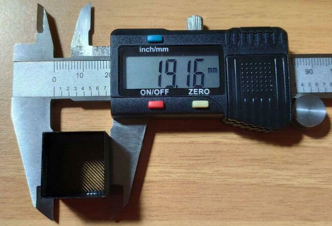

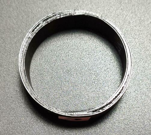

Seguendo un tutorial, ho fatto delle stampe di prova e in seguito impostato il flusso all'85% mentre il flusso dello strato iniziale a 110%.
Così, ad un occhio profano, c'è un piccolo miglioramento ma il gap tra le parte dell'anello rimane e di conseguenza anche la forma non circolare (test_anello.jpg).

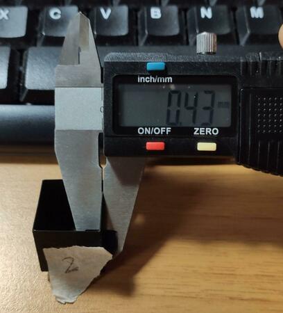

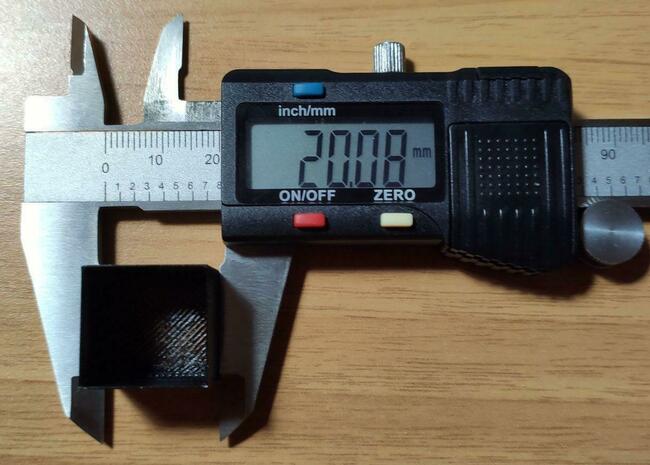

Anche i lati del cubo dopo il tweak sono più sottili e di misura uniforme ma ho notato uno scollamento del fondo (twt_1), che nel primo test non si verificava, meglio riportare il flusso iniziale al 100%?
Inoltre, ho notato che fra i lati del cubo, che dovrebbe essere 20x20mm, c'è una differenza di circa un millimetro sul lato (sia prima che dopo le modifiche) che non credo sia normale, è tollerabile o c'è anche qui qualcosa che non va?

premesso che sono anche io un nuovo utente e mi ci sto divertendo anche io da poco con la stampa 3d ma anche io ho constatato che i test è bene farli anche ai cambi filo, ci ho sbattuto la testa in prima persona! ho finito 1kg di filo perche volevo abbattere i tempi.
le ultime due stampe stanno venendo molto bene, ma sicuro dovrò ancora lavorarci su.
dalla mia poca esperienza leggevo le impostazioni del "wall line count" che sta a 4 e 4 è lo spessore del cerchio, sono curioso di vedere il file stl di questo che stai stampando, ma l'unica cosa che posso suggerirti dalla mia poca esperienza è che ridurrei a 2 il "wall line count" ed userei la "infill" per saldare le due pareti. ma posso anche ben sbagliare, ripeto sono anche io un super novizio.

Grazie, ora provo a diminuire il "wall count" e vediamo come viene.

Nuovo test con le impostazioni suggerite da Grede ma niente da fare.
Ho misurato il diametro del filamento ed è 1.77 mentre io l'ho impostato a 1.75 in Cura (come da specifiche del produttore) ma ho capito che è buona cosa non fidarsi, modifico anche quel dato e riproverò.
