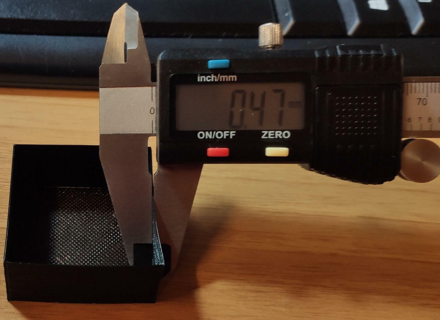

1 minuto fa, Killrob ha scritto:
Infatti io proprio qui volevo farlo arrivare,  alla calibrazione degli assi 😉
l'ho fatta dopo il primo post, giuro! 😃
Comunque, ho seguito una guida specifica per la ghost 5 (se volete metto il link, magari non è corretta) ma forse non l'ho fatta bene, qualche suggerimento particolare? forse meglio seguire il video di Help3D?
metti pure il link
46 minuti fa, roby3d76 ha scritto:
Preso le info da qui, non ho fatto la "Calibrazione PID"
https://flyingbearghost.com/docs/calibrazioni
Ciao
Ti manca la regolazione del flusso. Senza quella magari hai una larghezza delle pareti diversa da quanto impostato nello slicer e basta poco per mandarti fuori le dimensioni del "cubetto".
La regolazione del flusso l'ho fatta seguendo il video di Help3D e a fronte di uno 0.45 impostato in CURA ho ottenuto 0.47. Proverò a rifare anche la calibrazione del flusso e vediamo se migliora.
Per gli step degli assi X e Y proverò a seguire quello di Help3D.
