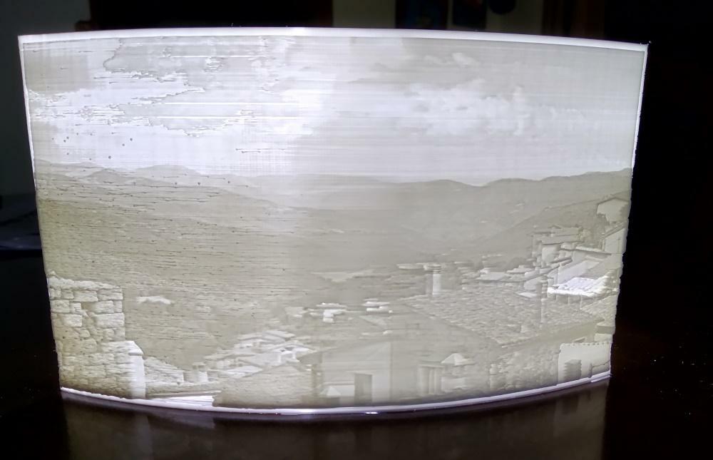

Ok, avevo dimenticato di postare il risultato e l'ho stampata a Natale, ops.
Nel complesso sono moderatamente soddisfatta, principalmente perché mi aspettavo  di avere problemi durante la stampa e quindi di doverla interrompere tra le bestemmie (ottima scelta stampare il giorno di Natale da questo punto di vista).
Come potete vedere la parte a sinistra è molto lontana dall'essere perfetta, avete idea del perché e di come risolvere? Anche perché non sono sicura sia un problema specifico della litofania, visto che qualche giorno dopo aver stampato questa ho iniziato ad aver problemi anche con altre stampe (con impostazioni completamente diverse)

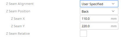

dove hai messo la giunzione di Z? tutti quei pallini ed anche il resto della parte sinistra dovrebbero essere dovuti a quello, ma magari se cambi anche il nozzle male non gli fai 😉

Questi?

La giunzione specificata dall’utente non va bene. Non so che slicer usi, in ogni caso devi selezionare qualcosa tipo “allineata” o “nascondi giunzione” oppure, se vuoi mitigare l’effetto, “casuale”

si sono questi, "user specified" va più che bene, modifica "back" in "back left" ma poi devi anche impostare  "hide seam",
e se non lo vedi vai in configure settings visibility cerca "seam corner preference" e abilitalo.

Ok, appena ho tempo per stampe lunghe riproverò, grazie a entrambi 😉
