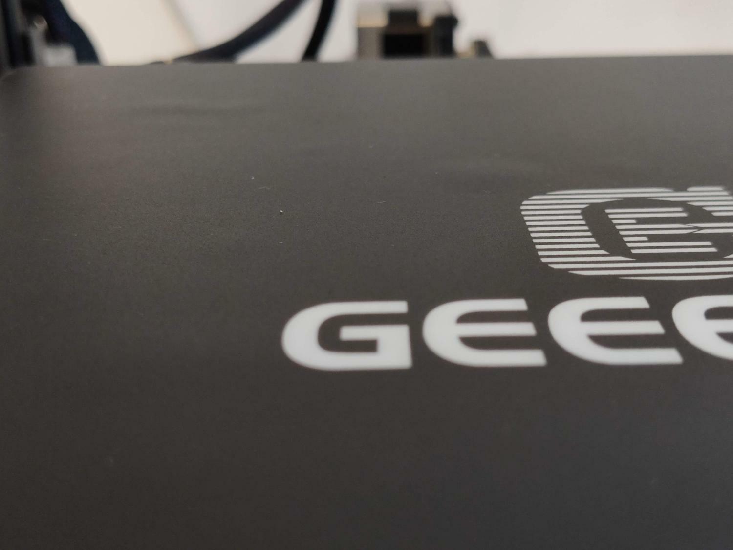

Buongiorno a tutti.
Sono alle prese con la mia prima stampante 3d.
Una Geeetech A20.
Ho stampato il primo oggetto presente sulla schedina con dicreti risultati.

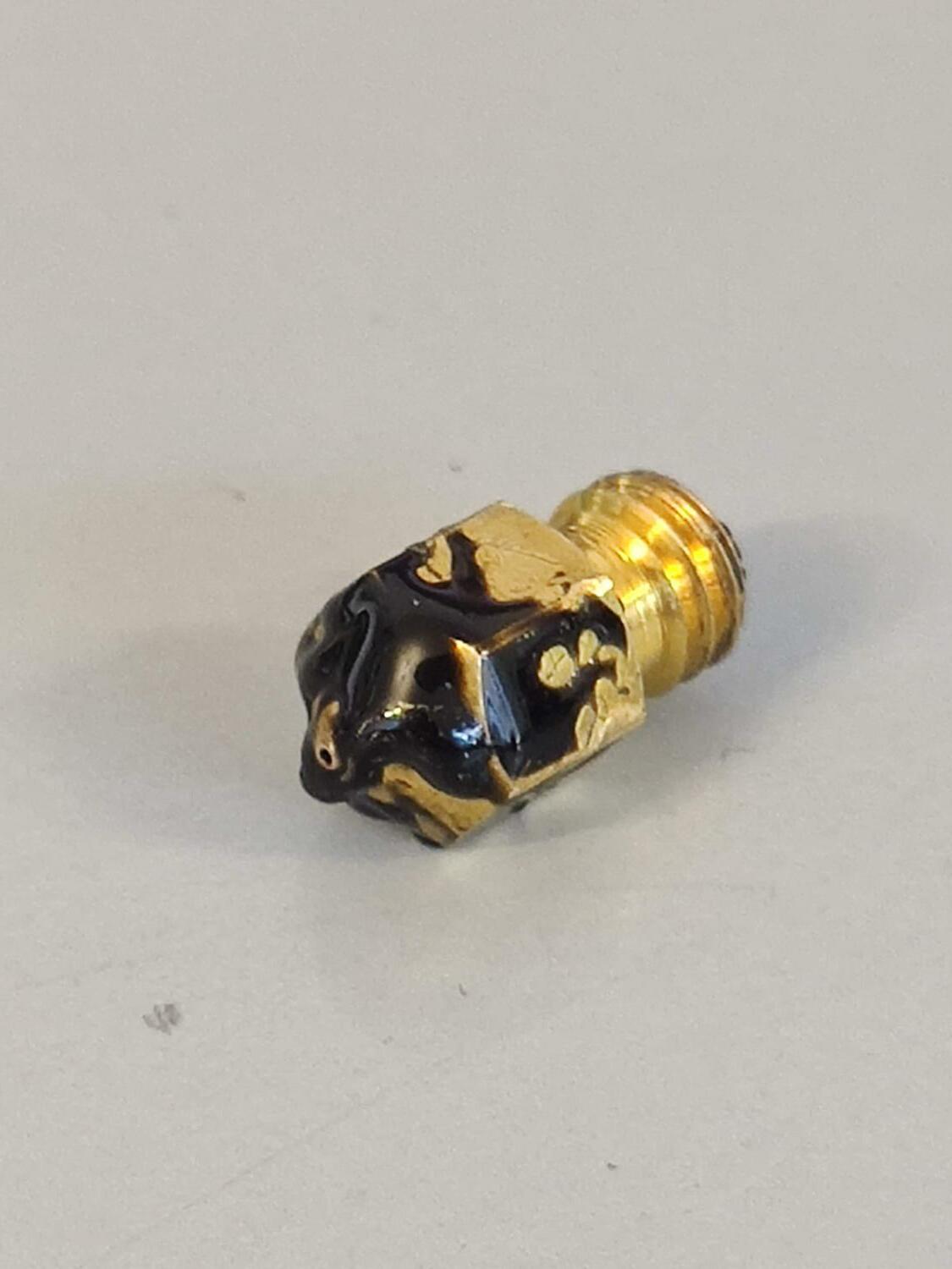

Alla seconda stampa ho notato che il Pla non aderiva al piatto e si staccava, andando ad incollarsi sull'ugello.
Adesso devo vedere come pulirlo o sostituirlo.
Non so se ho sbagliato io qualcosa nell'impostare le corrette temperature (200 gradi per l'estrusore e 45 per il bed), ma dopo varie prove disastrose ho notato che sotto al piatto, propriio sotto al piatto, proprio nel punto dove veniva rilasciato il materiale, ci sono diverse bolle d'aria che prima non avevo notato.
Possono essere loro la causa del distacco e della cattiva posa del Pla? Come posso risolvere, e perchè si sono formate?
A qualcuno è mai successo?

Le bolle sono belle grosse. Ho provato a rimuovere il piano plastico e ristenderlo per tentare di rimuoovere le bolle, ma non ci sono riuscito.
Ma come va incollato? io l'ho fatto a piatto freddo.
Intanto ho contattato il venditore. Non è possibile che questi rivestimenti facciano così schifo.
Ecco le bolle.
il piatto stesso presenta dei buchi, per cui il rivestimento plastico non incolla dappertutto.
e questo ora come lo pulisco?
RISOLTO!!
Come uno stupido nell'assemblare la stampante non avevo rimosso la protezione in plastica sul piatto metallico, ma ci avevo attaccato direttamente sopra la piastra.
Dopo la prima stampa, il film plastico ha creato le bolle.
Ho rimosso la piastra, rimosso la pellicola e rimesso la piastra. Ora è perfettamente liscio!

Cambialo, dovresti averne altri 2 in dotazione

Comunque l'ho pulito con uno spazzolino portando prima il nozzle a 200 gradi.
Il problema però persiste.
Le stampe non si attaccano al piatto e si aggroviglia tutto intorno al nozzle tipo paglia.
Quali sono le temperature da impostare? Se è un problema di temperature.

Devi risolvere un sacco di incognite, almeno una toglitela. Quando avrai risolto prova a recuperare il nozzle ripulito. Il piatto della Geeetech attacca pure troppo e anche se stai più alto,  fatti scrivono sul piatto stesso di stare a minimo 0,3mm, per cui il problema, a mio avviso, devi iniziare a trovarlo sulla qualità di estrusione.
