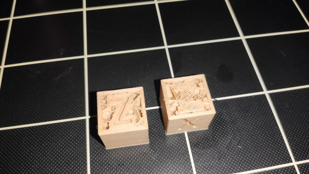

Il primo problema è stato quello in Foto 1.

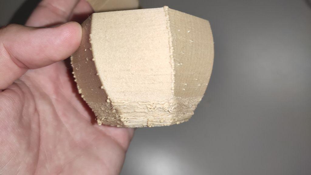

Allora ho provato a diminuire il flusso ed è migliorato, ma non del tutto, Foto 2.

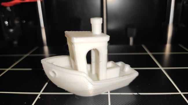

Allora ho deciso di far per bene la calibrazione della macchina partendo dagli step/mm. Ho controllato che il motore dell'estrusore funzionasse correttamente ed era così. Poi ho stampato il thinwall e ho corretto il flow secondo quanto mi è uscito. Poi per ultimo ho stampato il cubetto xyz ma i risultati sono stati questi (foto 3). il primo è stato il cubetto a sinistra. Dopo averlo stampato ho modificato i valori di x, y e z e è venuto fuori il secondo cubetto a destra.

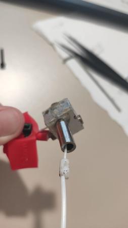

@Marchino3d pulire solo l'ugello nn credo sia sufficiente, a mio avviso ti conviene ripulire tutto l'hotend. Non conosco la tua macchina, nel mio caso, la cartina di tornasole sul dover smontare e ripulire l'ho avuta estraendo il PTFE dall'hotend. Era talmente sporco che il dubbio me lo ero gia' tolto.... Prova a smontare quello e verificare in che condizioni e'. Per il resto, la pulizia dell'hothend credo sia uguale per tutte le macchine, per il resto cercherei sul tubo 🙂

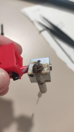

@dnasini ieri sera ho smontato tutto l'hotend e ho ripulito tutto. C'era un po' di materiale rimasto nel nozzle. L'ho rimosso usando anche un po' una fiamma e i vari strumenti in dotazione. Ho rimontato tutto, e inserito filo standard bianco.
Ma il problema persiste, anzi forse peggio di prima, ed è molto strano...

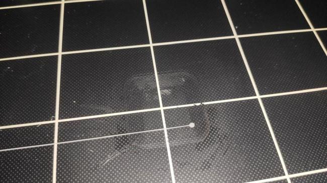

Se provo a far estrudere il filo senza lanciare un progetto ma solo dalle impostazioni della ghost, il filamento esce senza problemi e bene. Quando invece lancio un progetto iniziano i problemi e inizia a non estrudere. La cosa strana è che le prime due linee "di pulizia" ai margini del piatto vengono benissimo, poi quando si sposta per iniziare l'oggetto subito comincia ad estrudere pochissimo fino a smettere. Se fermo il progetto e subito di nuovo estrudo manualmente, lo fa senza problemi.
Ho pensato che il problema fosse nel file che crea lo slicer, ho provato ad installare la versione precedente di cura, e non cambia niente.
Poi mi è venuto in mente di provare a lanciare il file di esempio della stampante, che dovrebbe essere quindi libero da errori dello slicer perchè già creato dalla casa produttrice... e fa la stessa cosa.. Prime linee ai margini del piatto perfette, il resto nulla, smette di estrudere.

@Marchino3d che genere di estrusore hai? single o dual drive? Altra cosa che mi e' venuta in mente e' verificare se la/le ruote godronate dell'estrusore sono pulite. Stampando wood e bloccandosi spesso, mi ero ritrovato con le ruote godronate sporche di polvere di filamento che causava uno slittamento durante la spinta. Verifica anche quello.
