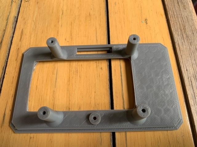

Dopo essermi per variati mesi arrabbiato con la Tronxy , ho deciso di sostituirla con una Creator Pro 2.
Devo dire che rispetto alla stampante inizizale , c'è un mondo di differenza sia come costo, che come stampe.
Ora dopo aver gia effettuttuato almeno una 50 di stampe e tutte venite bene , c'è una stampa di test per dei lavori che mi da dei problemi.

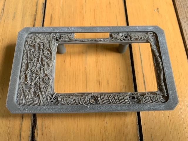

Come potete vedere dalla foto , la stampa (in ABS) mi ha dato un problema , mentre la parte superiore è venuta bene la parte sotto , quella interna allo sbalzo è tutta filamentosa ....
Il committente mi richiede una finitura standard , e la possibilita di avere dei supporti, ma riducendo al massimo i segni della struttura di supporto.
Stavo pensando di stamparlo capovolto e inserire dei supporti ad albero cosa ne dite ?
Anche perche nella parte tutta filamentosa e piu larga cè il nome della ditta e giustaente vorrebbe vederla

la parte filamentosa è filamentosa perche' hai stampato senza supporti....
la cosa piu' logica è stampare il pezzo nello stesso modo ma usando i supporti...
stamparlo capovolto e mettere il 500% di supporti in piu' solo per far vedere il nome della ditta è decisamente poco pratico...se un cliente mi chiedesse una cosa del genere il prezzo sarebbe 3\4 volte maggiore per stamparlo capovolto

L'ABS si incolla bene, potresti stampare la cornice a parte e gliela incolli. Per facilitare il posizionamento potresti lasciare nella cornice uno scalino per il centraggio.
