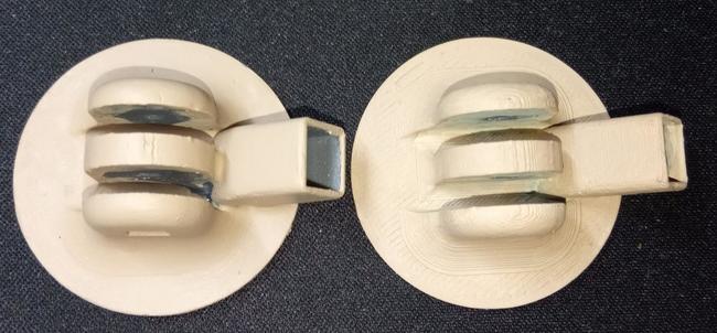

Non so se ci avevate gia' provato, oggi ho provato a fare lo smoothering di un pezzo in PLA+ con la resina da mSLA e mi sa che' funzia molto bene. In pratica basta spennellare un po' di resina sul pezzo (preferibilmente tondeggiante perche' un po' di dettagli se li mangia), lasciarlo curare e si ottiene una copertura bella glossy, al che' si puo' carteggiare un po' con il vantaggio che sulla resina si fa da Dio e eventualmente fare un altro strato se non e' bastato.
_storage_emulated_0_Android_data_com.miui.gallery_cache_SecurityShare_1626899823335.jpg
_storage_emulated_0_Android_data_com.miui.gallery_cache_SecurityShare_1626900169783.jpg
Stesso pezzo, materiale (PLA+) , gcode, verniciato a pennello (tira su i bugni), dx grezzo e  sx resinato e colorato. Ho notato che si puo' tirare anche completamente liscio in modo da verniciarlo a strati sottili come si fa "con la roba vera".
Nota: e' un pezzo di un paio di cm stampato  a 0.12mm, grezzo.

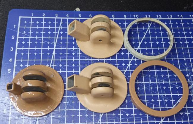

Se vi piace vi lascio anche i materiali preparativi:_storage_emulated_0_Android_data_com_miui.gallery_cache_SecurityShare_1626949017074.thumb.jpg.df1d02bd71c5e87d959f65b1645dffc8.jpg
Banalmente questa roba sulle parti funzionali ti manda per aria le tolleranze dei punti di contatto:
Dato che e' un passaggio addizionale (che non va nel CAM) penso che un modo furbo potrebbe essere preparare una maschera da tagliare su nastro da carrozziere, per poter tenere puliti gli incastri e zone di attrito. Trattarla come vernice insomma...
Tipo nel primo prototipo in cui ho resinato e colorato tutto mi e' poi toccato di raschiare i bordi tondi altrimenti la cornice stringe troppo, si vede nel contorno del cerchio:

A sensazione la resina e' autolivellante tipo smalto, comunque ne ho messo poca al punto che non dovrebbe aver creato accumuli dato che sono forme molto 3D ma l'idea e' che copre i canyon nel filamento.
Nota: e' da fare sul pezzo non verniciato, in queste foto vedete dei pezzi che avevo provato a verniciare e gia' che c'ero ho fatto delle prove a metterci poi la resina sopra ma l'idea e': stampare, spennellare resina, scartavetrare al bisogno (anche per togliere il glossy), vernicire anche con aerografo. Tant'e' che quel colore era molto pastoso per essere dato sulle superfici corrugate, sul liscio ha fatto molto gli accumuli da pennellata.
Se dai un colore ben diluito ti scorre nei canalini ed e' un casino, bisogna dargli prima un sigillante 😛

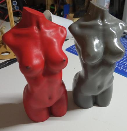

Se di vostro gusto questa resina si puo' anche usare per un effetto glossy molto ignorante, magari da dare prima di un metallizzato / cromato (pero' ora piove quindi non vernicio).
_storage_emulated_0_Android_data_com_miui.gallery_cache_SecurityShare_1627403437875.thumb.jpg.9955165d30838b847104559fb419b770.jpg
Quella rossa invece e' finita opaca con colori vinilici a pennello.
