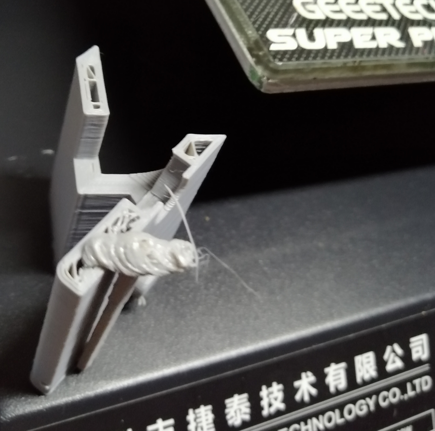

PLA: ogni tanto mi trovo dei grumi nelle stampe
Ciao a tutti,
siccome è la seconda volta che mi capita con modelli diversi e PLA di tipo diverso, comincio a pensare che sia la macchina che ha qualcosa che non va.
Il problema è quello in foto:
Ad un certo punto si creano qui grumi che "rovinano" la stampa. In questo caso la massa solidificata ha portato la testina del nozzle ad urtare il modello fino a staccarlo dal piatto e stampare il resto del filamento... a vuoto.
Cosa può essere, cosa potrei controllare?

da questa foto è evidente che si è staccato il pezzo dal piatto e se lo è portato a spasso... per quello che hai scritto e che vedo il problema è solo quello non aderisce bene e il pezzo si solleva

'spetta forse mi sono spiegato male...
Il pezzo in foto l'ho trovato per terra, sotto il nozzle c'era il filo estruso a vuoto.
Immagino che si sia formato il grumo di PLA e, ad un certo punto, a forza di sbatterci contro, la testina di stampa lo abbia staccato e buttato a terra.
Altre volte, mi è capitato lo facesse a fine di una stampa regolare, dove il pezzo è rimasto in posizione mancavano gli ultimi 3/4 layer e al loro posto c'era questo "grumo".
Quindi la mia domanda è: perchè si forma quel grumo di PLA?
Spero d'essermi spiegato meglio.

di fatto non hai visto cosa è successo... lo hai trovato e basta. da quello che vedo è molto simile quando il pezzo si stacca, non è che l'estrusore si mette a fare cerchi fuori dal pezzo nel vuoto da solo
Esattamente.
Per formare un grumo in quella posizione mi verrebbe da dire che l'estrusore non si sposta... per un "tot" di passaggi o si sposta di poco... ma ha senso?

Anche a me sembra un distacco del pezzo dal piano e conseguente incollaggio all' estrusore.
Come dicevo sopra, un'altra volta che mi è capito il pezzo non si è mosso ma presentava, a conclusione della stampa quel grumo al posto degli ultimi layer.

Se il pezzo si stacca mentre l'estrusore estrude può rimanere incollato al filo in fusione e praticamente l'estrusore se lo porta a spasso, creando quel grumo che gai trovato tu.
allora, prova a fare un paio di stampe da sd...
Se il pezzo si stacca, l'estrusore spara nel vuoto, ma fa fili, non grumi.
Non credo possa dipendere dal pezzo staccato. Li è facile che abbiano smesso di muoversi gli assi mentre continuava ad estrudere...
