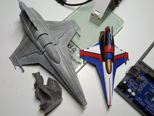

Io l'ho fatto, si puo' fare, non lo faro' mai piu'. Prossimo giro stampante a resina 😉ships.thumb.jpg.5213b91d7f440836503d0dbfbb95e0a2.jpg
Per altro non so come fai tu, ma per scartavetrare io do' il primer prima, altrimenti stai li' una vita e poi rischi che ti venga male. Il primer riempe e evidenzia gli errori e si scartavetra meglio del PLA.
