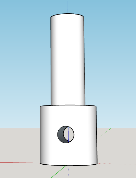

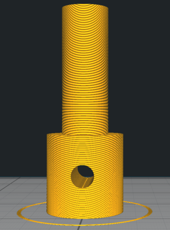

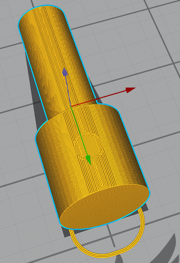

Eddy16391 Inviato 19 Aprile 2021 Condividi Inviato 19 Aprile 2021 Ciao a tutti, mi è capitato in un paio di occasioni che, avendo progettato un oggetto con un foro passante, se provo a fare lo slicing con il foro orizzontale (parallelo al piano di stampa) il foro viene "stampato" bene. Se invece provo a ruotare l'oggetto, facendo lo slicing Cura mi riempie completamente lo spazio del foro. C'è forse qualche accorgimento che devo prendere su SketchUp per far si che Cura riconosca il foro in ogni caso senza riempirlo? Vi lascio sotto l'immagine dell'oggetto che ho realizzato con SketchUp e i due casi di slicing con Cura. Grazie, saluti! Cita Link al commento Condividi su altri siti Altre opzioni di condivisione...

MayTs Inviato 20 Aprile 2021 Condividi Inviato 20 Aprile 2021 ho provato il tuo stl... ed effettivamente anche a me da quell'errore... evidentemente ci deve essere un qualche problema in quel solido che rincoglionisce lo slicer. Abbandona sketchup e passa ad altro software. personalmente uso fusion360 e lo reputo uno dei migliori software gratuiti in circolazione Cita Link al commento Condividi su altri siti Altre opzioni di condivisione...
Truck64 Inviato 20 Aprile 2021 Condividi Inviato 20 Aprile 2021 2 ore fa, Eddy16391 ha scritto: Ciao, certo ti allego il file stl. E' un problema di conversione del modello in .STL. Non toglie il fatto che uno slicer dovrebbe poter riconoscere questi errori e correggerli. Per esempio PrusaSlicer mi dice che l'oggetto ha dei problemi ma li risolve da solo e il risultato è quello voluto. Sketchup è facile da usare e non lo butterei via ma non lo trovo comodo per il disegno meccanico. Il problema di convesiono va probabilmente ricercato nella parametrizzazione dell'esportazione .stl. Non sono un fan di Fusion, non tanto perchè lo trovo macchinoso ma perchè i termini di licenza per l'uso gratuito non mi convincono, e da vecchissimo utilizzatore di FreeCad mi trovo bene con quello. PS. Non serve essere informatico per disegnare con FreeCad a differenza di OpenScad. Funziona bene anche unendo/sottraendo solidi base. Pecca solo un po sugli arrotondamenti di spigolo, ma ci si fa il callo. Poi se mi dite che è lento, rognoso sulle estrusioni e fa fatica con gli assiemi complessi, è vero. Cita Link al commento Condividi su altri siti Altre opzioni di condivisione...
