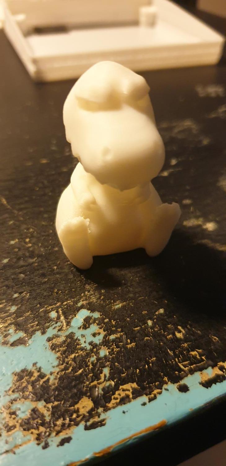

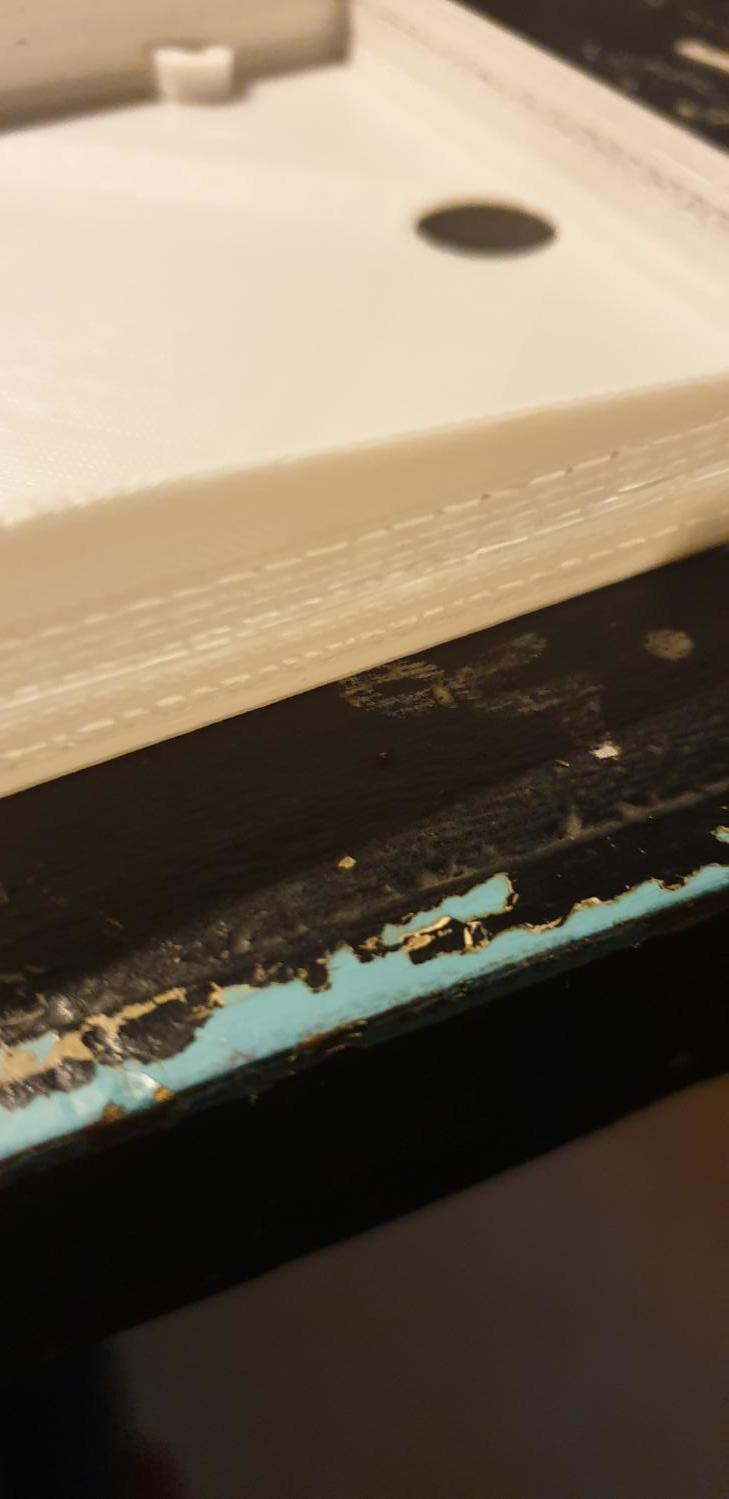

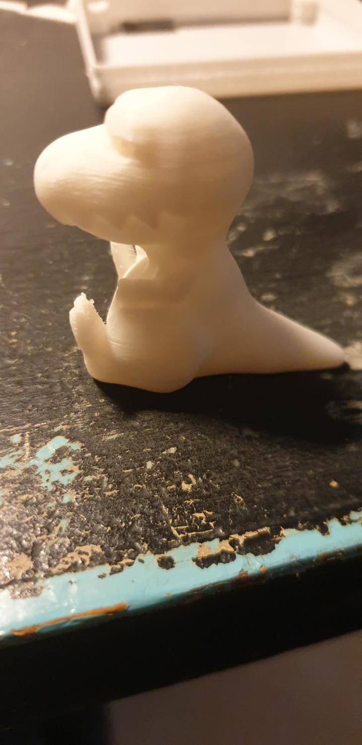

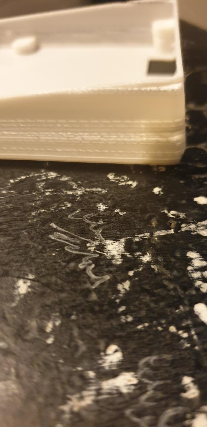

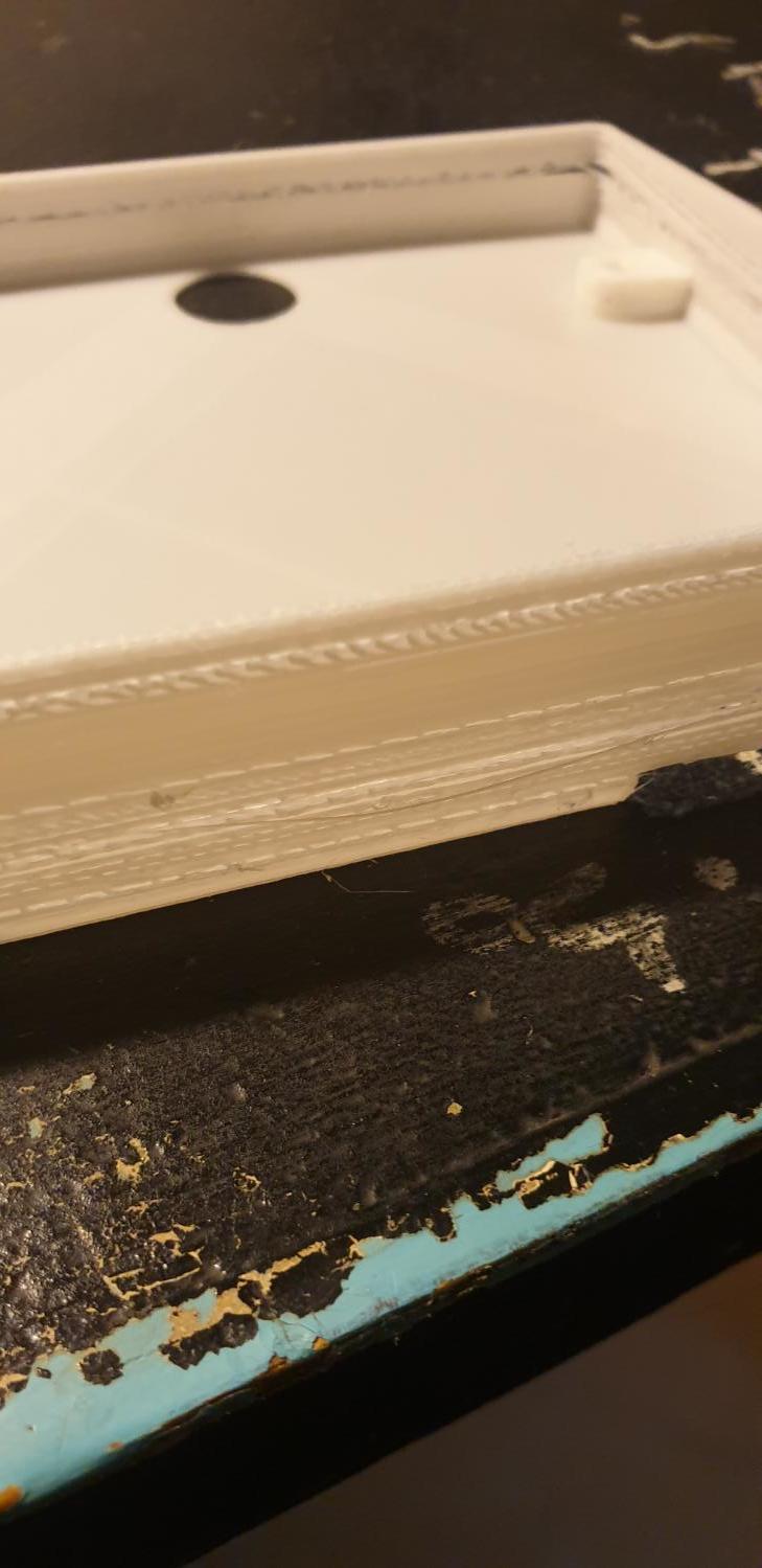

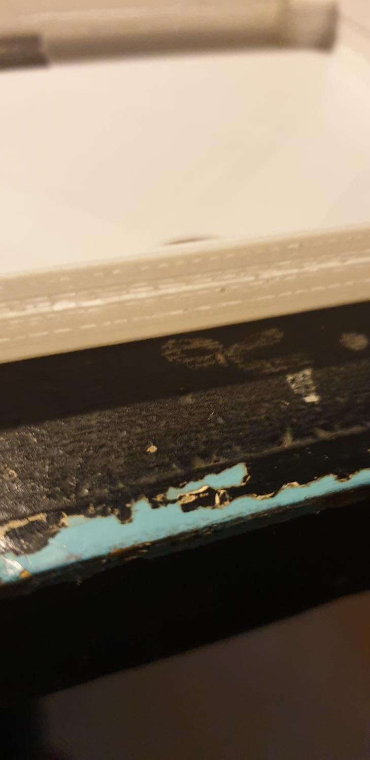

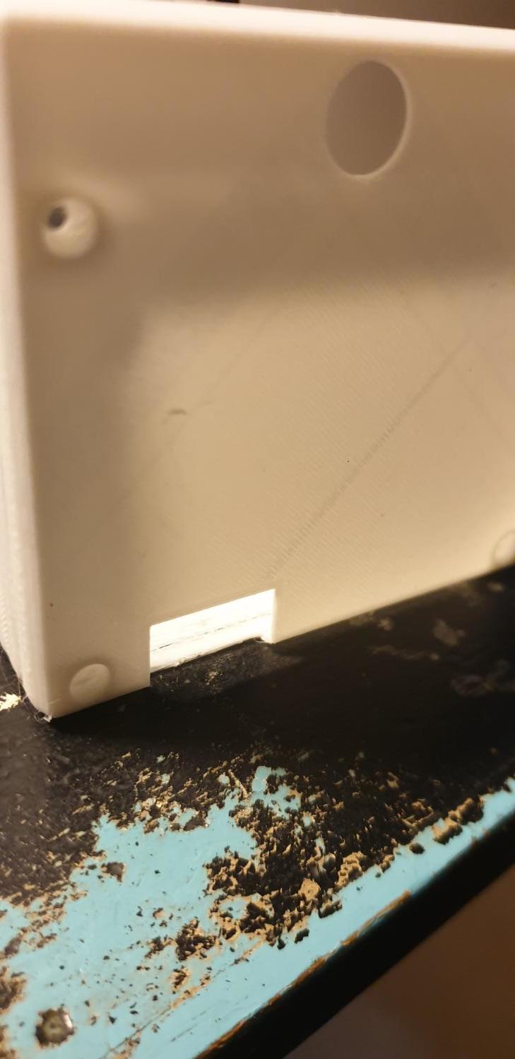

Salve a tutti, ho da poco preso una ender 3 PRO, ho preso un paio di upgrade, tra cui le molle più dure (ottime per la regolazione), il piano in vetro (che non so per quale motivo l'ugello ha toccato sul piatto e diciamo che va ben pulito).
Ora sto notanto che la stampa non è molto soddisfacente, vedo delle imperfezione che non riesco a capirne il motivo, sto stmpando il coperchio posteriore lcd e diciamo che la difficoltà è poca dato che è un quadrato, ma non so perche lo stampa male, ci sono punti dove non c'è filamento, la base è venuta bene ma le pareti no; ho stampanto un pupazzo senza supporti ed è venuto molto bene.
queste sono i dati di stampa da cura:
primo layer: 230
stampa: 200
piano primo layer: 65
piano stampa: 60
velocita: 40
qualità: dynamic 0.16
riempimento: 20%
filamento: sunlu pla plus bianco
ho fatto anche la prova di estrusione, e su 100 estrusi ho misurato 97/98 effettivi

Il 28/3/2021 at 12:18, manustar ha scritto:
primo layer: 230
stampa: 200
Mi sembra tanto e ampio, io uso tipo:
primo layer: 222
stampa: 215
Piuttosto controlla di avere la ventola spenta per i primi3-5 layers, e il primo layer fallo sempre bello spesso (tipo sui 0.22)
primo layer: 222
stampa: 215
ho fatto un po di pulizia alla ruota godronata, tirato le cinte e minacciata di saldare l'asse Z e per ora sta funzionando molto bene, ora sto usando le temp sempre a 200 fisse e il bed a 60
