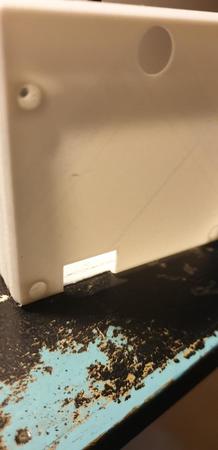

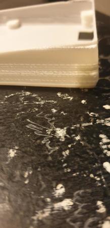

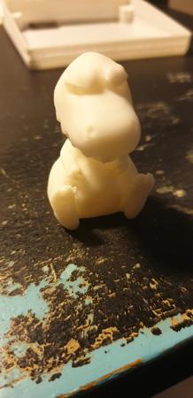

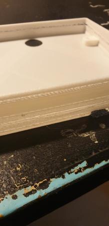

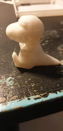

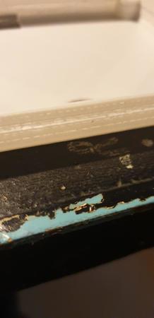

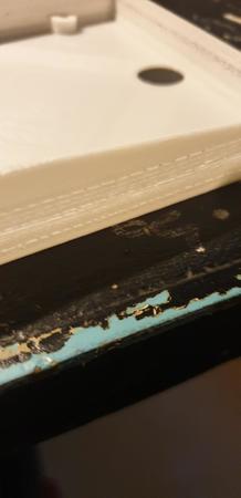

    Ender 3 PRO stampa altalenante
    Salve a tutti, ho da poco preso una ender 3 PRO, ho preso un paio di upgrade, tra cui le molle più dure (ottime per la regolazione), il piano in vetro (che non so per quale motivo l'ugello ha toccato sul piatto e diciamo che va ben pulito). Ora sto notanto che la stampa non è molto soddisfacente, vedo delle imperfezione che non riesco a capirne il motivo, sto stmpando il coperchio posteriore lcd e diciamo che la difficoltà è poca dato che è un quadrato, ma non so perche lo stampa male, ci sono punti dove non c'è filamento, la base è venuta bene ma le pareti no; ho stampanto un pupazzo senza supporti ed è venuto molto bene. queste sono i dati di stampa da cura: primo layer: 230 stampa: 200 piano primo layer: 65 piano stampa: 60 velocita: 40 qualità: dynamic 0.16 riempimento: 20% filamento: sunlu pla plus bianco ho fatto anche la prova di estrusione, e su 100 estrusi ho misurato 97/98 effettivi
