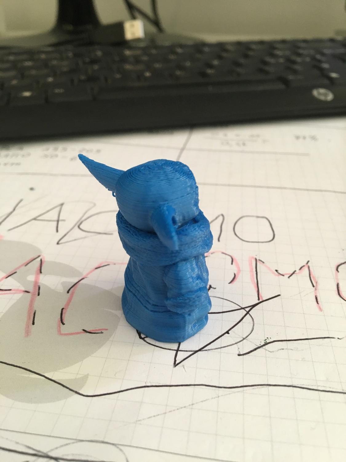

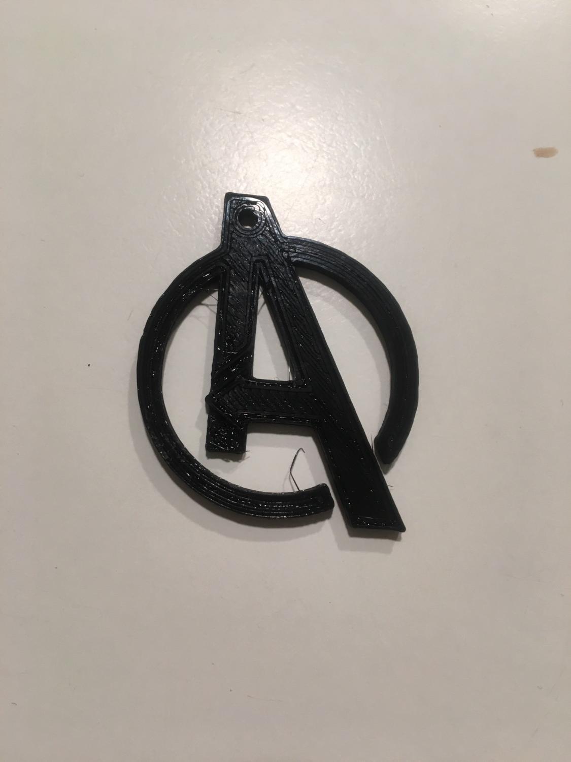

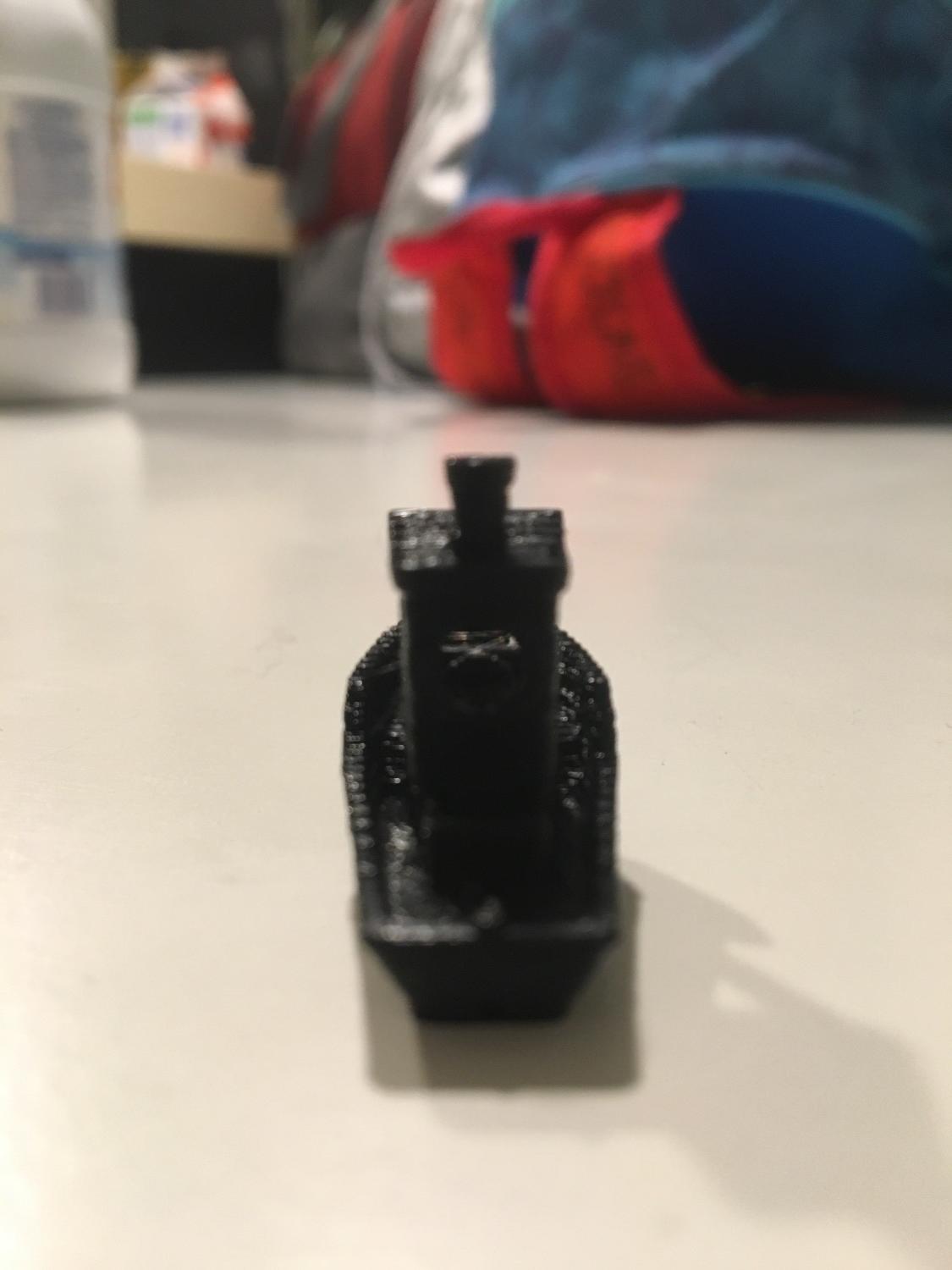

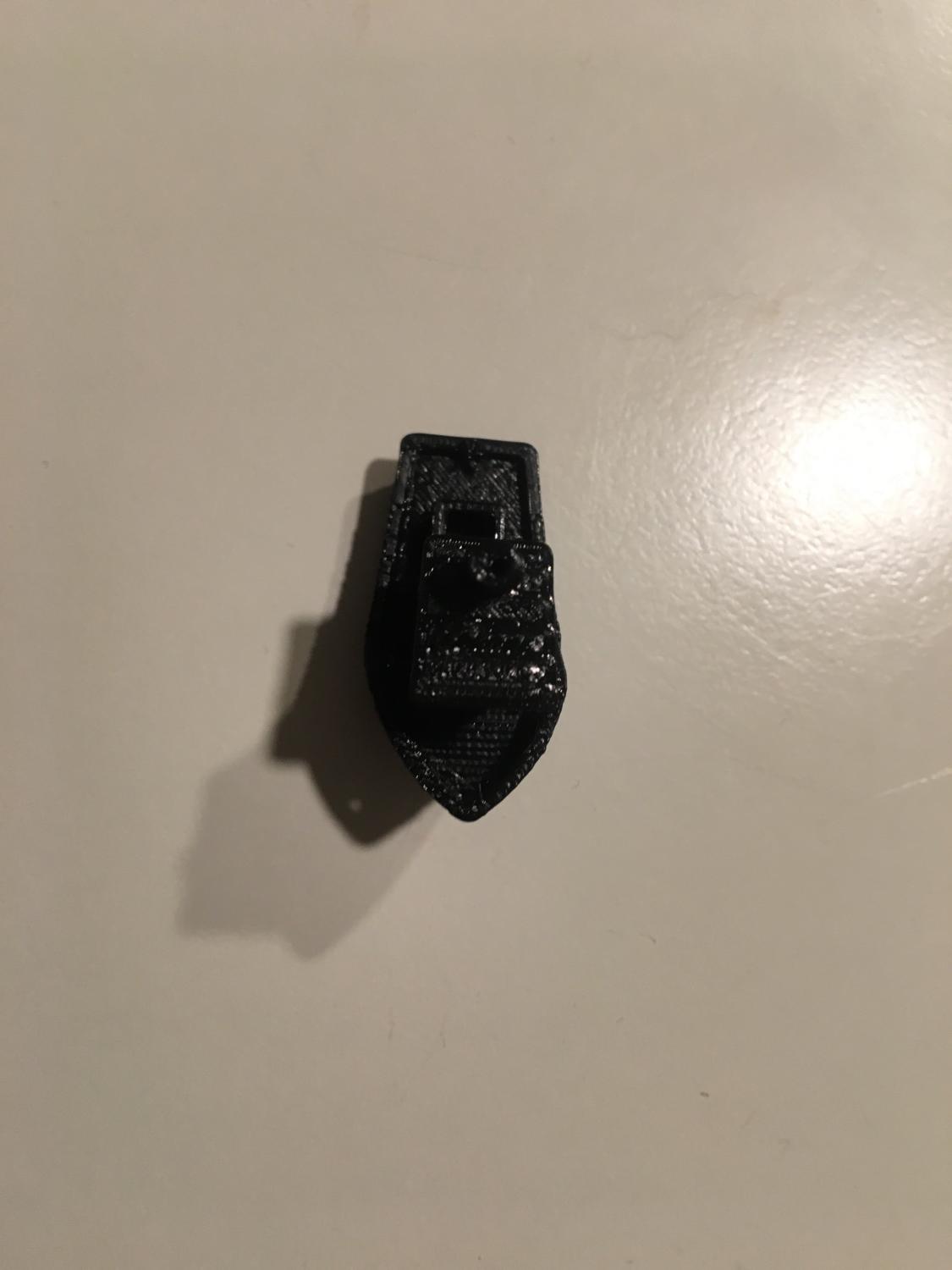

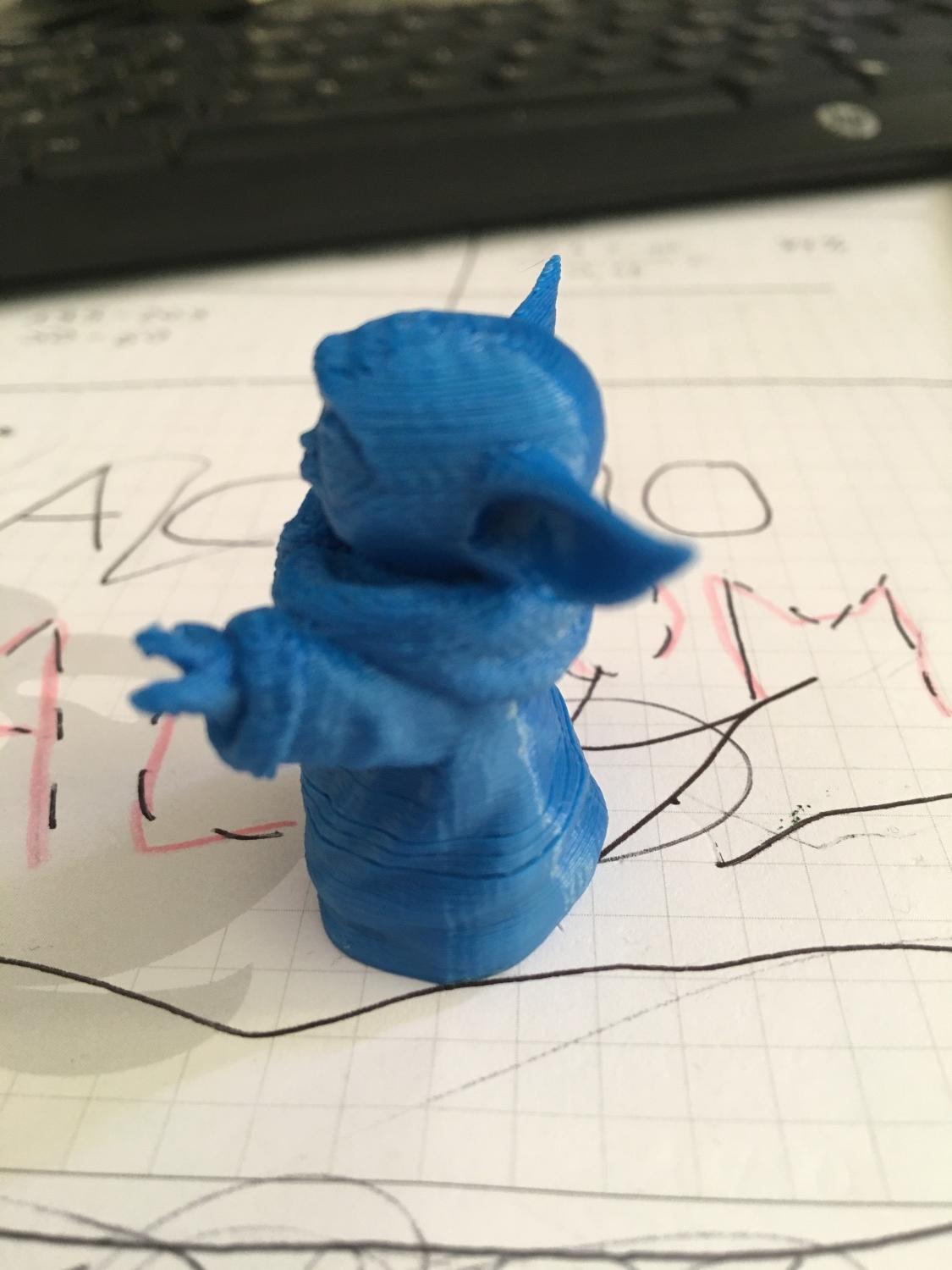

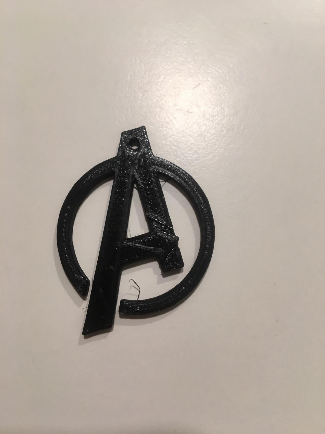

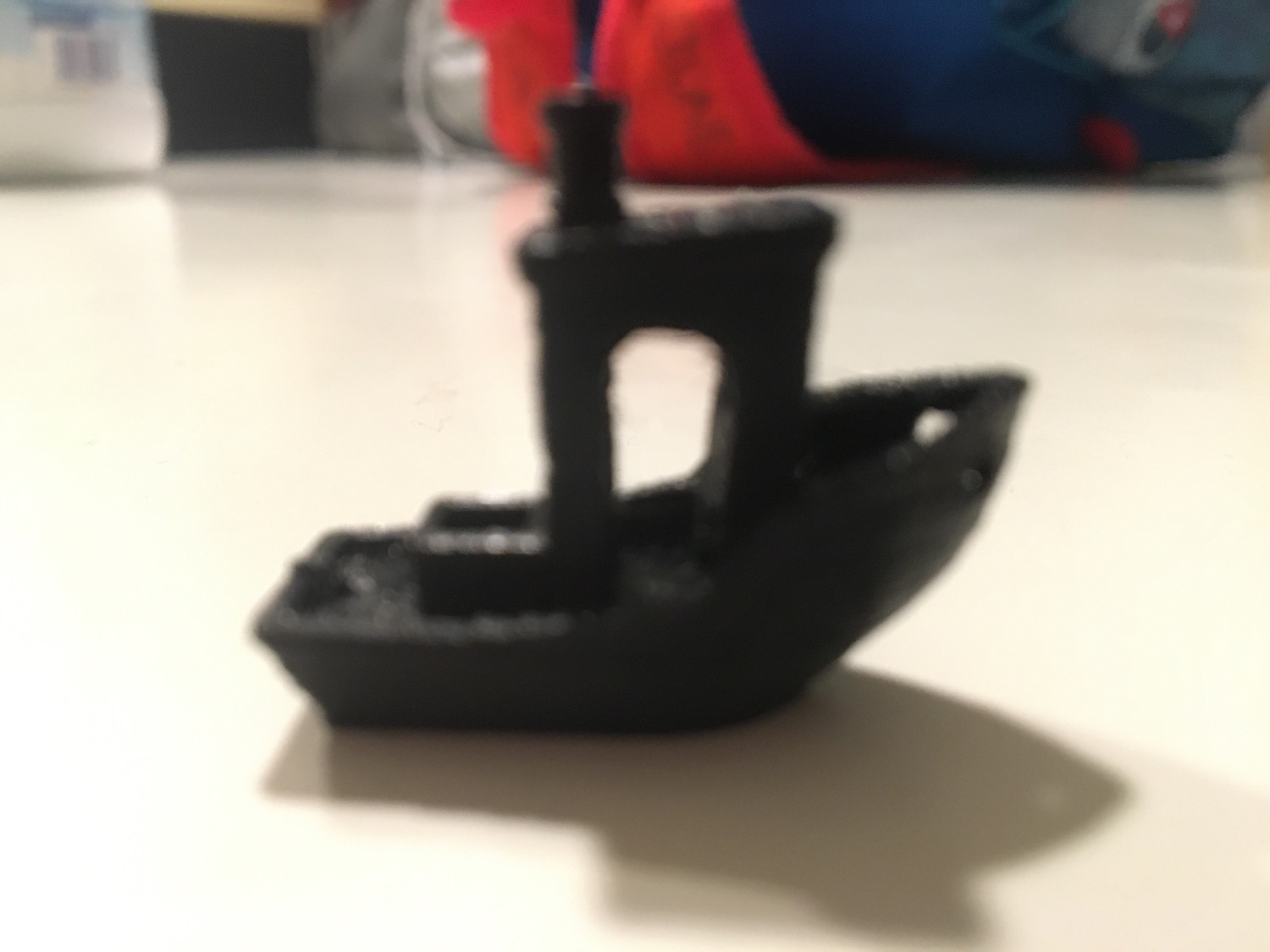

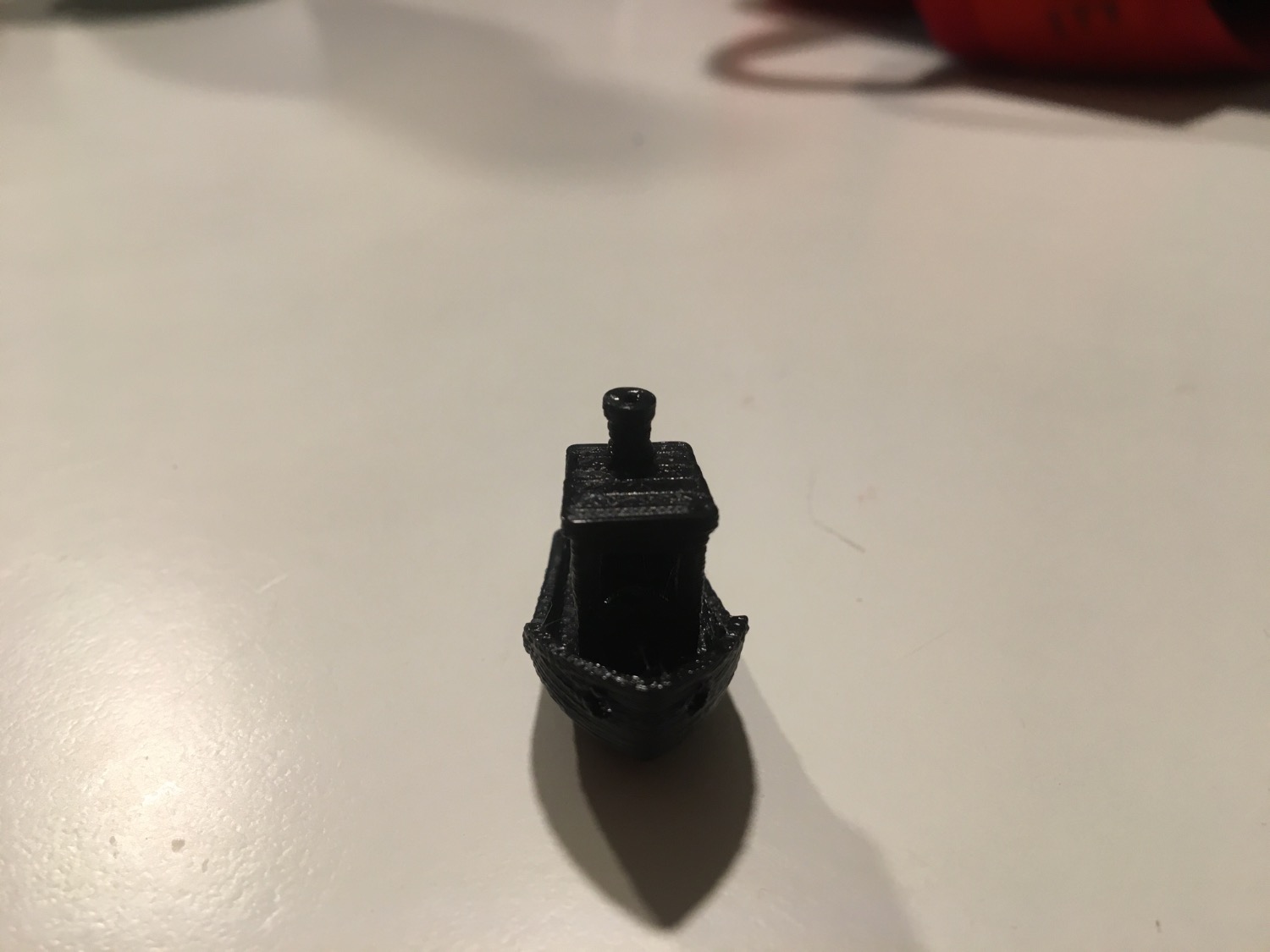

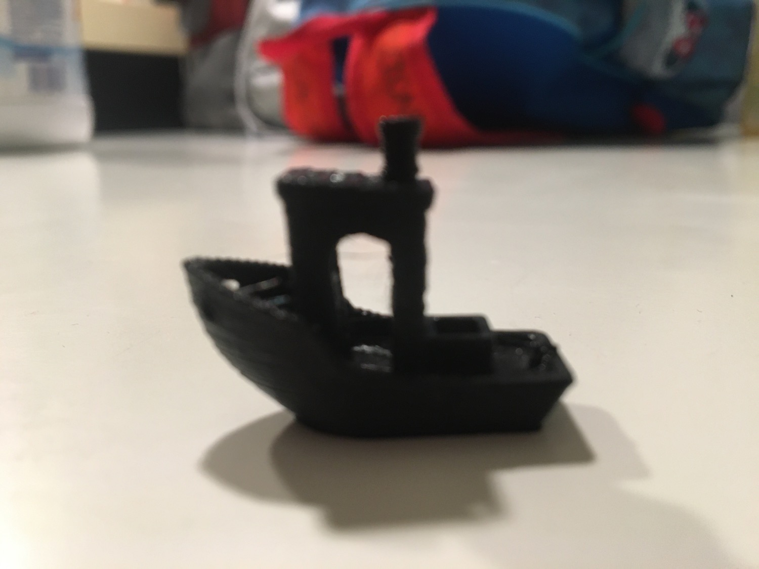

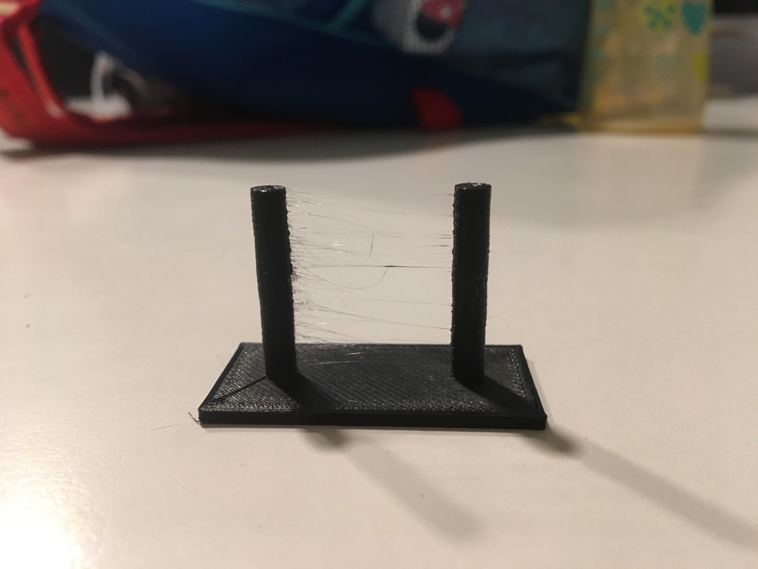

Ciao e un po’ che non mi collego. Ho fatto varie prove e tentativi.
- ho ricalibrato un po’ il livello del piano.
-ho stampato il cubo xyz, con queste misure 20.10 xy 20.07 z.
- ho abbassato da 80 a 79,6 xy
E sono riuscito ad avere un 20.05
che dite?
accetto volentieri consigli per migliorare
