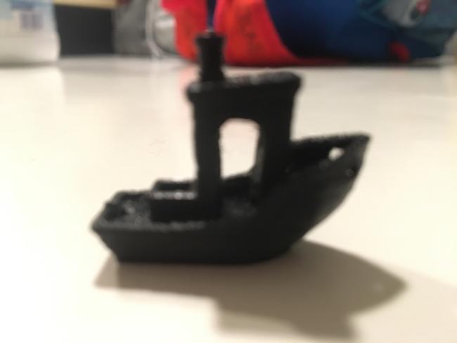

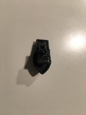

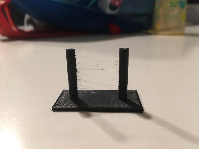

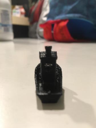

jagger75 Inviato 14 Marzo 2021 Condividi Inviato 14 Marzo 2021 no non è quella attaccata all estrusore è quella che soffia sul pezzo che stai stampando che dovresti comperare a parte e stampare il soffiatore la benchy tutto è meno che colpa del filamento o delle temperatura ma tutta colpa di calibrazioni fatte male o non fatte per nulla percio rinizia da capo con calibrazioni flusso ,step/mm estrusore ,thinwall test,e torre di temperatura per sapere a quale temperatura deve fondere bene quel tipo di falamento poi dopo andiamo al discorso filamento col marmo che è un altra cosa rispetto al pla gola compresa che vorrebbe una all metal (ma non sempre )e altri accorgimenti 1 Cita Link al commento Condividi su altri siti Altre opzioni di condivisione...
Momonany Inviato 14 Marzo 2021 Autore Condividi Inviato 14 Marzo 2021 Ok grazie a tutti. Ecco non ho la ventola. Proverò a fare il thinwall test grazie Cita Link al commento Condividi su altri siti Altre opzioni di condivisione...
jagger75 Inviato 15 Marzo 2021 Condividi Inviato 15 Marzo 2021 no aspe per fare il cubo vuoto devi avere la ventola di raffreddamento pezzo percio stampa il soffiatore e compera o ordina la ventola poi dopo installata ricalibri l estrusore e con l utilizzo anche della ventola stampi il cubo 20x20 e poi il thinwalltest per il pla senza ventola di raffreddamento pezzo siamo al punto di partenza con la qualità 😉 se ti serve aiuto per quale soffiatore usare e quale ventola e come impostarla siamo qui 🙂 1 Cita Link al commento Condividi su altri siti Altre opzioni di condivisione...

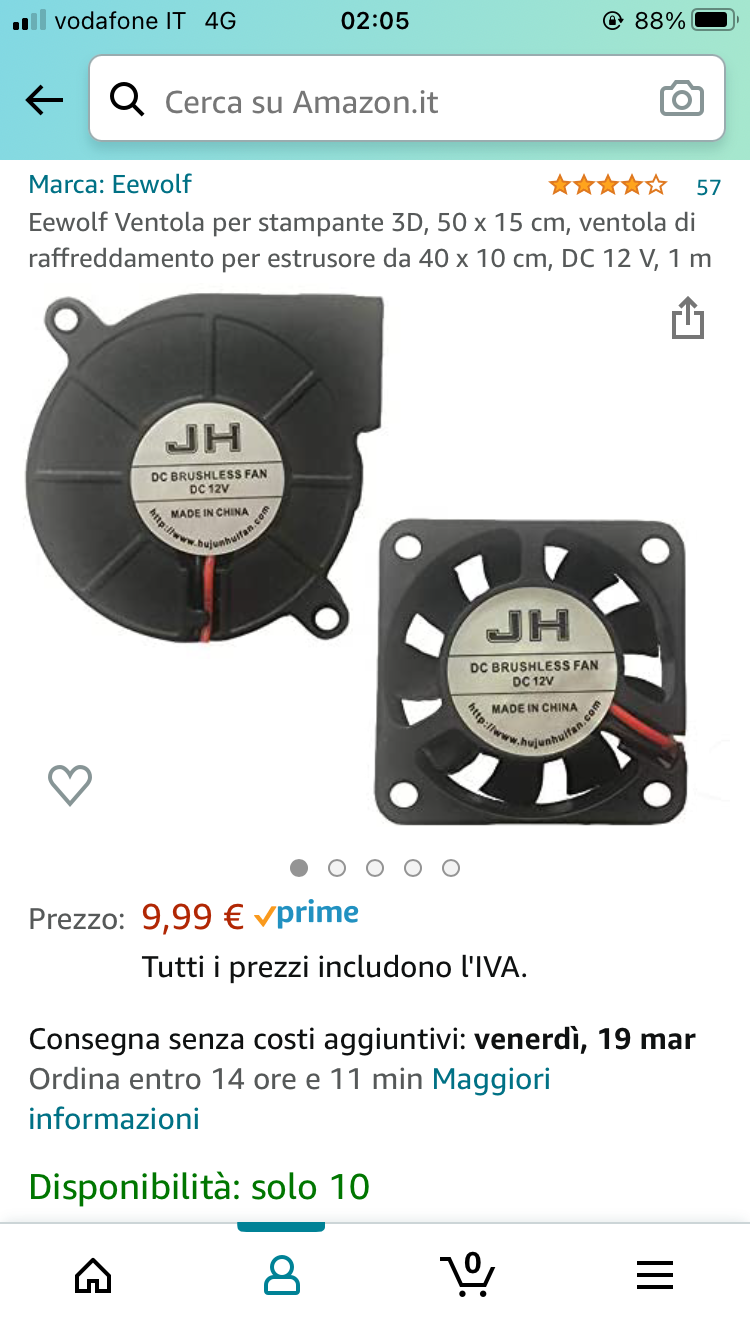

Killrob Inviato 15 Marzo 2021 Condividi Inviato 15 Marzo 2021 18 minuti fa, Momonany ha scritto: Grazie gentilissimo, dove prendo il pezzo da stampare per la ventola? Grazie ancora devi prima decidere che ventola ci vuoi mettere 😉 una 4010 normale? una 5015 radiale? Cita Link al commento Condividi su altri siti Altre opzioni di condivisione...
Momonany Inviato 16 Marzo 2021 Autore Condividi Inviato 16 Marzo 2021 Fosse questa? Cita Link al commento Condividi su altri siti Altre opzioni di condivisione...

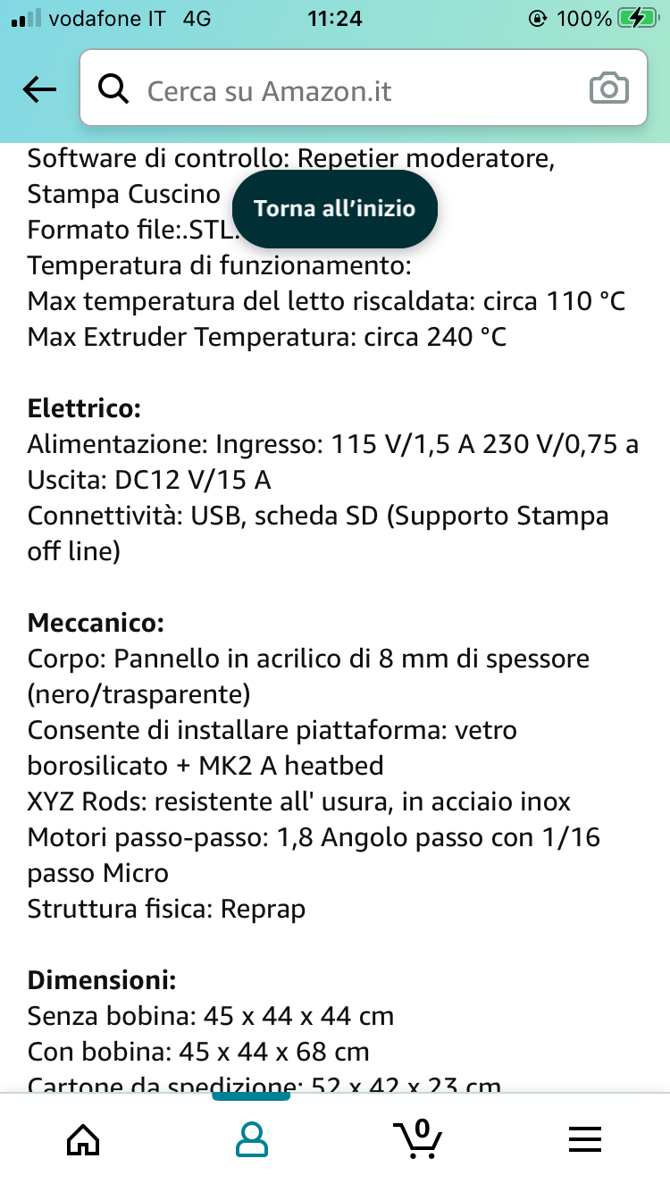

Killrob Inviato 16 Marzo 2021 Condividi Inviato 16 Marzo 2021 Il tuo alimentatore è a 12V? Cita Link al commento Condividi su altri siti Altre opzioni di condivisione...
Momonany Inviato 16 Marzo 2021 Autore Condividi Inviato 16 Marzo 2021 Non è a 12V? Cita Link al commento Condividi su altri siti Altre opzioni di condivisione...
Killrob Inviato 16 Marzo 2021 Condividi Inviato 16 Marzo 2021 Se queste sono le specifiche della tua stampante, allora si è a 12V Cita Link al commento Condividi su altri siti Altre opzioni di condivisione...
