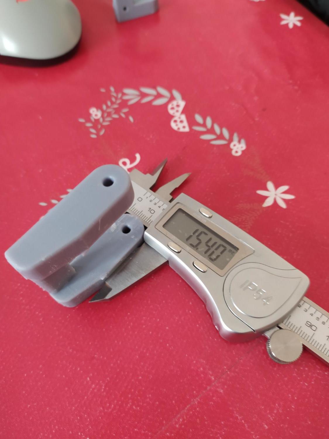

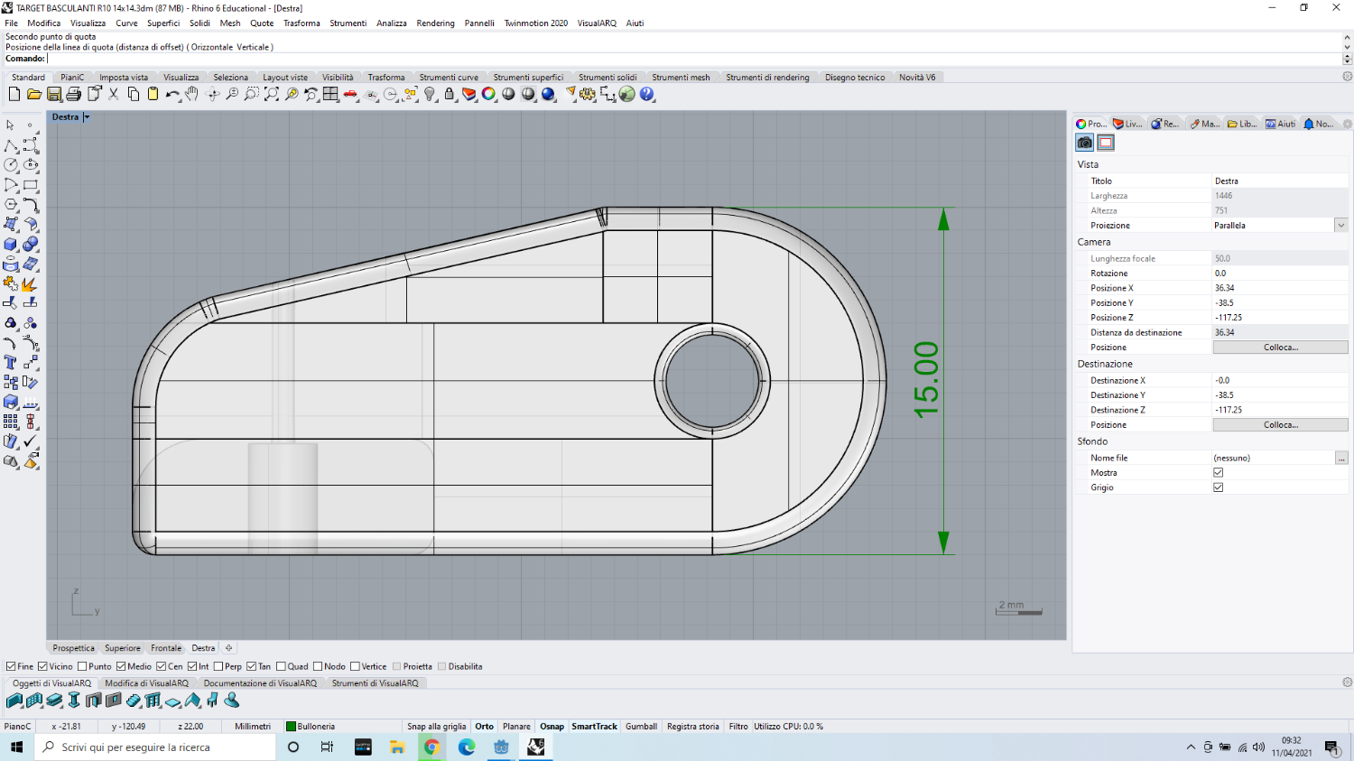

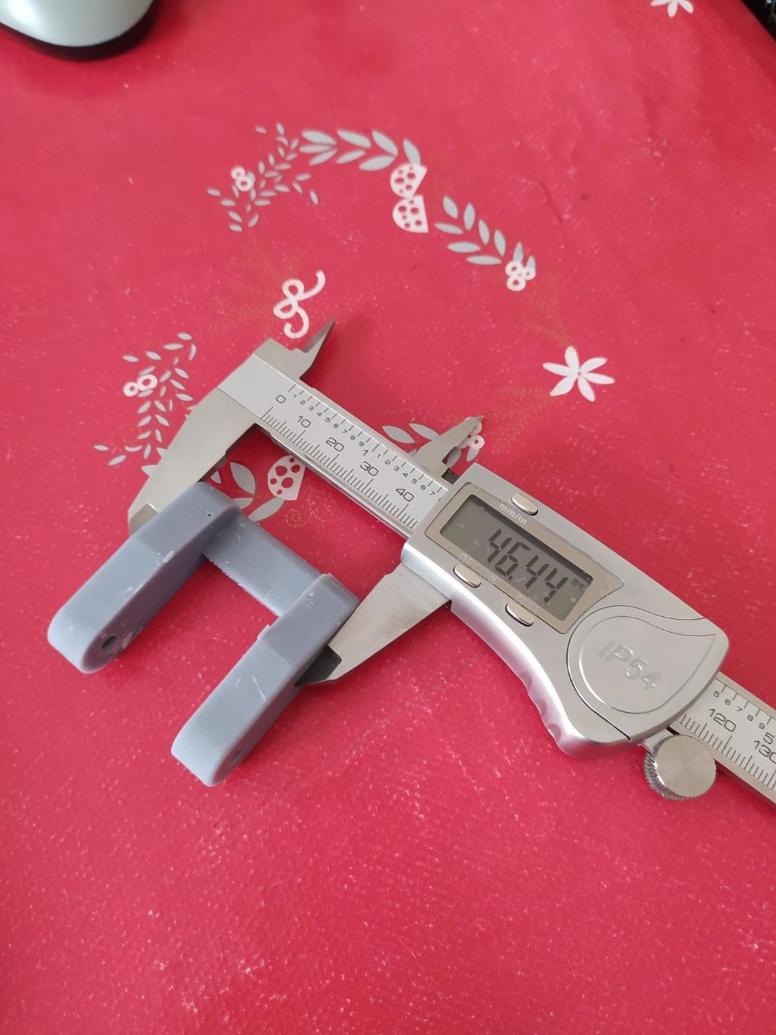

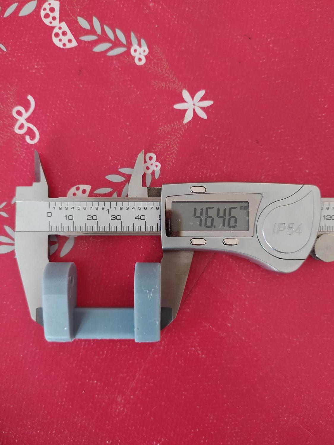

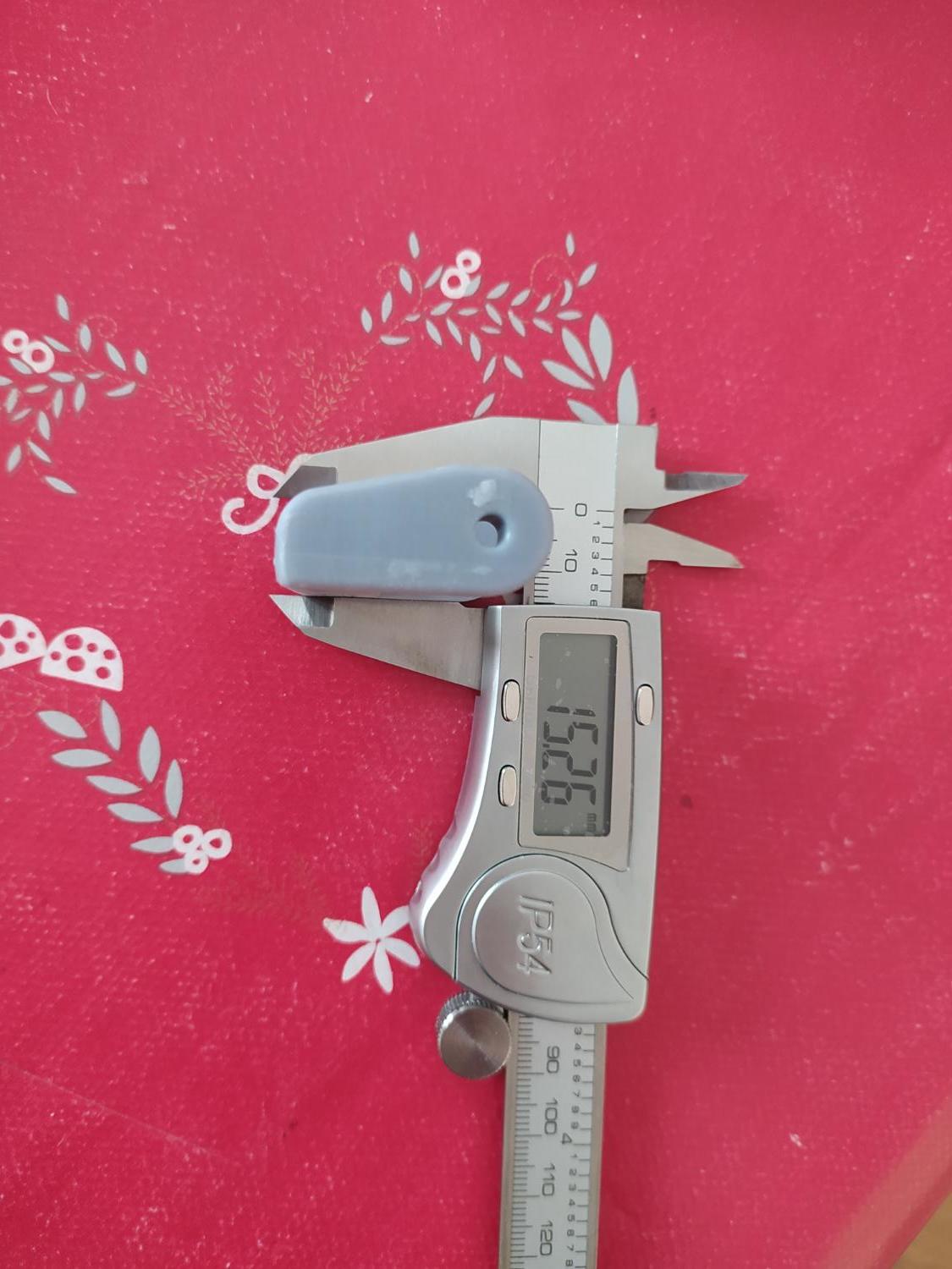

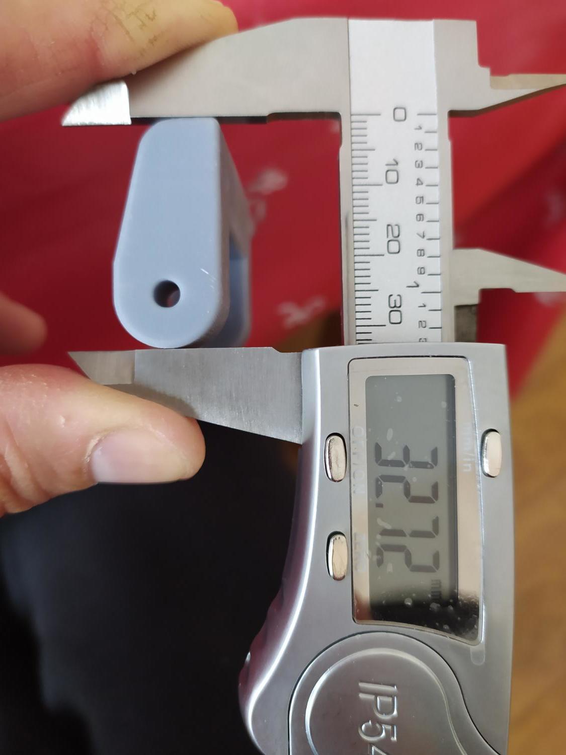

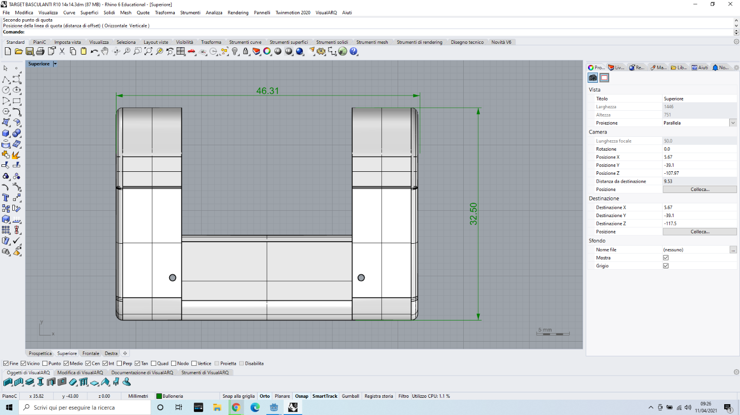

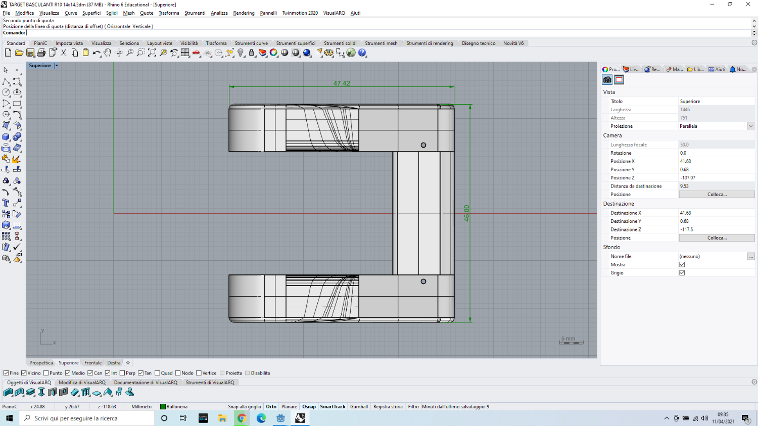

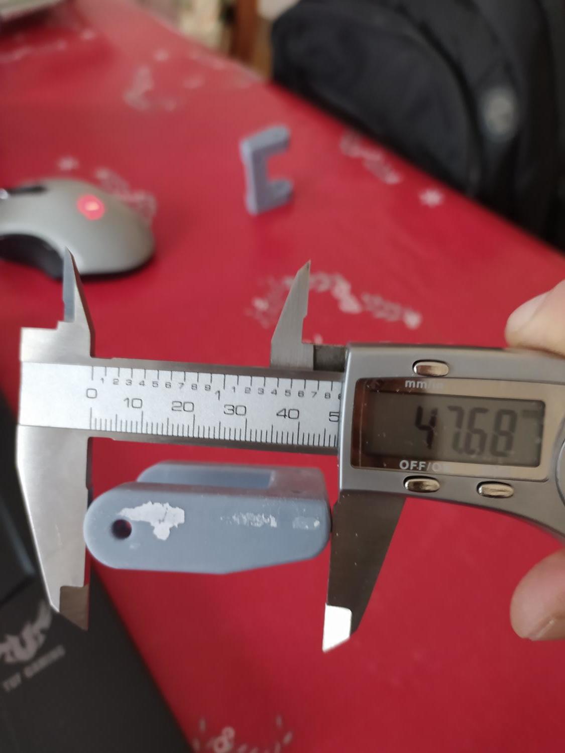

Bene, riguardo alle misure stampate rispetto a quelle teoriche questo è il risultato su un paio di pezzi:
IMG_20210411_093021.thumb.jpg.90a2fe13fe9c2d1538222695fdedbcab.jpgIMG_20210411_093140.thumb.jpg.cf523d162b394d762b592065b036f082.jpgIMG_20210411_093235.thumb.jpg.ca66a0ba8ffe1ecc6e201789293a6cec.jpgIMG_20210411_093421.thumb.jpg.bfd97856b40cb819f200b311e0dc5633.jpgIMG_20210411_093459.thumb.jpg.c42e0a56bd84616db0408d2fb4b0e84c.jpg
Diciamo che siamo sui +/- 0.2mm sulla posizione stampata che può portare a un massimo di +/- 0.4mm sulla misura diretta
Questo con la resina economica presa su amazon :
Resina utilizzata
Alla fine mi son trovato molto bene con lo slicer fornito con la stampante Novamaker, sia per l'ottimizzazione dei supporti che per la compatibilità.

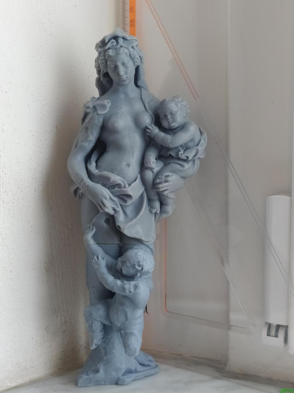

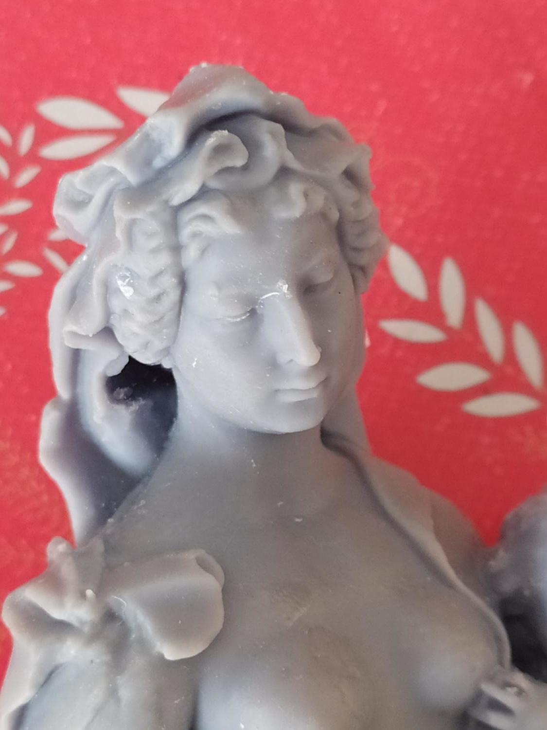

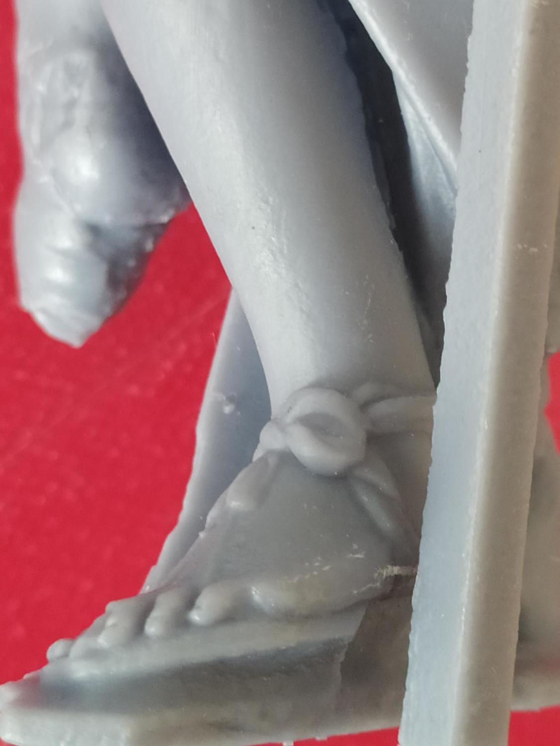

Nel frattempo ho fatto altre stampe su scansioni di statue ottenendo questi risultati IMG_20210411_095425.thumb.jpg.1da81dc7f55b57147c3f4b2f5a19fc62.jpgIMG_20210411_095511.thumb.jpg.657604a04c629ed5200f9efb33ea2adc.jpgIMG_20210411_095525.thumb.jpg.1a64e3dcb4e986f7e19190ce2ca70439.jpg
Ecco per adesso sono arrivato qui :)
