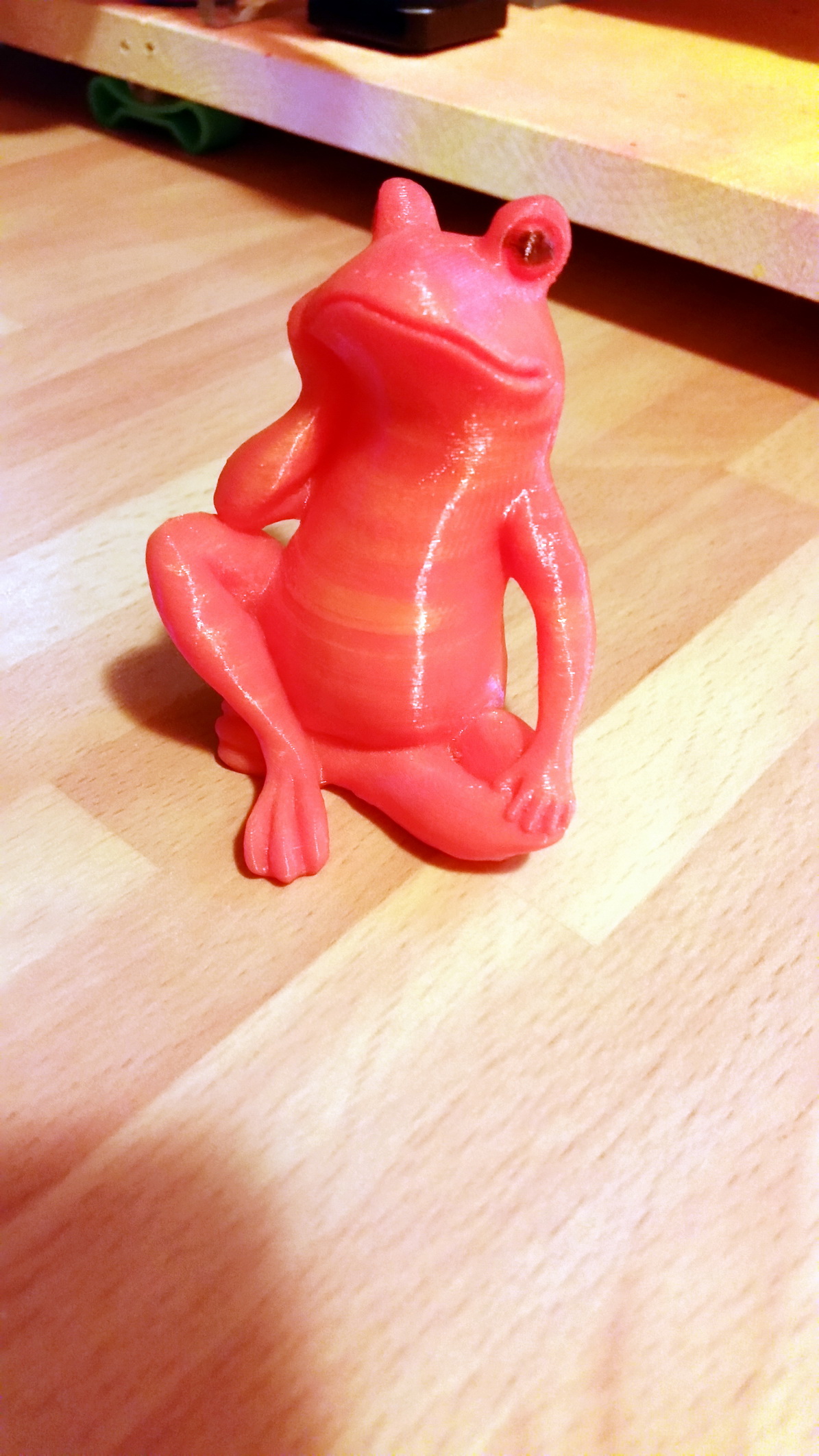

Adryzz Inviato 20 Maggio 2016 Inviato 20 Maggio 2016 PLA Koperfil .... decisamente il migliore che abbia provato fin'ora quel colore diverso che vedete e' l'effetto irridescente che cambia con la luce, non rende in foto assolutamente ma e' molto gradevole, i layer si sentono a malapena al tatto ed e' tutto liscio setoso. 100mm/s, 190 gradi ugello, 40 piatto, 1 ora e 15 min circa 1 Cita

Help3d Inviato 23 Maggio 2016 Autore Inviato 23 Maggio 2016 Il 20/5/2016 at 19:22, Adryzz dice: PLA Koperfil .... decisamente il migliore che abbia provato fin'ora Vedi che non racconto panzane ! :) solo occhio con i supporti, li si è rognoso da togliere! 100 mm/s impostati ok... ma con un oggetto così piccolo non li raggiungi neanche se vuoi! al massimo avrai fatto 50/60 :) Cita
