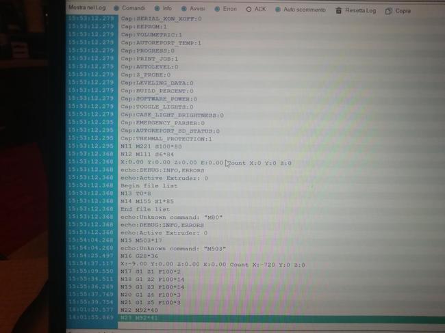

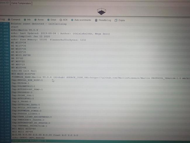

Buongiorno a tutti ho acquistato una mega zero a natale e volevo settare gli step dei motori ma sembra che la stampante sia bloccata anche dando il comando da repetier host non visualizza la eeprom. Allora ho provato ad aggiornare il firmware solo che cura mi dà problemi di connessione quindi non aggiorna. Qualcuno sa quale sia il problema e come posso risolvere? Grazie a tutti
Sinceramente volevo farlo solo perché é bloccata non mi fa vedere gli step per millimetro e visto che le stampe vengono sballate nelle misure non riesco a fare la calibrazione.

sei sicuro di aver installato i drivers necessari al collegamento della scheda al pc?
Scaricati dal sito anycubic dopo l'installazione mi dice che la periferica è pronta ma la porta come rimane col nome generico
44 minuti fa, Giaki ha scritto:
Credimi non è una cosa che vorrei fare sinceramente mi basterebbe riuscire a sbloccare la eeprom giusto per avere un valore di partenza per regolare gli step dei motori poi mi basterebbe modificare il gcode di partenza i valori giusti
Dobbiamo fare il punto della situazione.
  • La scheda della Mega Zero dovrebbe essere a 8bit con processore Atmega e, per comunicare via USB, dovrebbe utilizzare un chip tipo FT232 o CH340, per poter collegare la stampante al computer, occorre installare in Windows i driver FT232 o CH340 come dice @FoNzY, se non installi i driver non potrai collegare la stampante a Repetier non riuscirai nemmeno a caricare un altro firmware.
  • Io uso come host Printrun quindi non conosco Repetier, tuttavia hai scelto correttamente la porta e la velocità di comunicazione?
  • Se sei riuscito ad connettere la stampante a Repetier, che comandi gli hai inviato?
  • Di quanto ti vengono sballate le misure?
Ovviamente il firmware lo puoi anche sostituire, io sono per configurarlo da zero, si imparano molte cose. Ma se vuoi sostituire il firmware solo perchè non riesci a connettere la stampante al PC, il problema è un altro.

Ho installato i driver CH341SER e repetier si collega risponde ai comandi di spostamento ma se lancio il comando m503 che in teoria dovrebbe visualizzare la eeprom mi dice che il comando è sconosciuto.

Comunque gli step/mm della tua stampante dovrebbero essere X=80, Y=80, Z=400, E=415
Ecco questo è un punto di partenza almeno non devo partire da valori a caso anche se cmq so che ogni materiale si comporta in modo diverso
