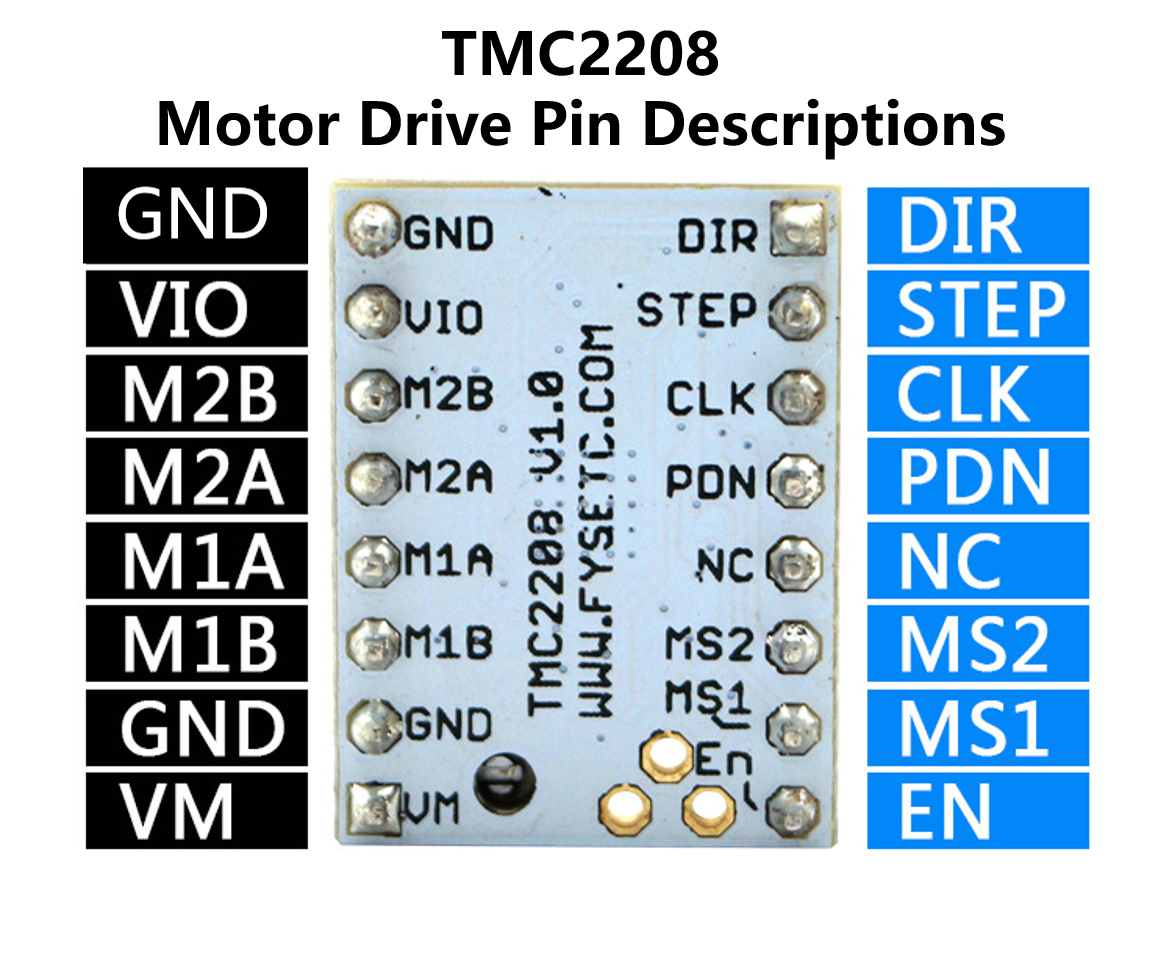

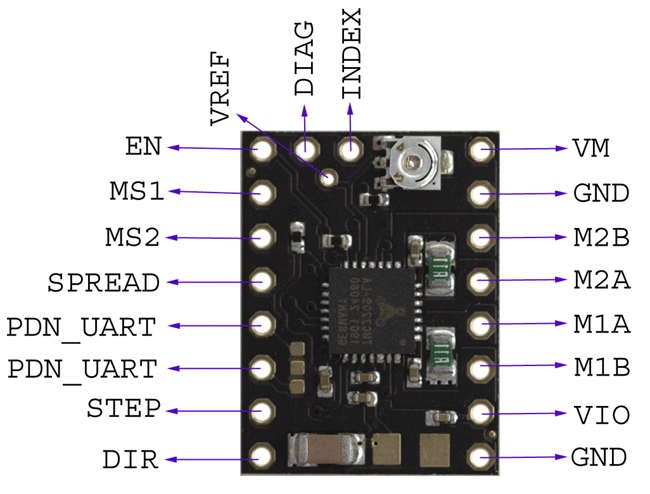

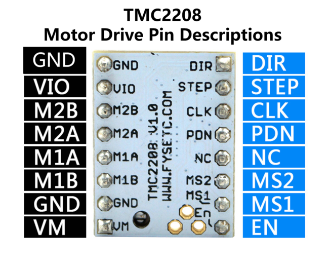

TMC2209-Stepper-Motor-Driver-Module-Pinout.thumb.png.cfecbf29f3da7d2e0c4e2096829b09b4.pngTMC2208-pin.thumb.png.379ae9f8249129af81b3ea71530eb196.png
1 ora fa, AndreaG85 ha scritto:
unzionino come i 2208 a cui basta girare di 180 gradi
come vedi dalle foto che ho postato i 2209 non devi nemmeno girarli di 180 gradi visto che i pin devi saldarli.
nel caso girarli di 180 gradi è la cosa piu' complicata che devi fare...
i piedini del driver devono corrispondere ai fori appositi nella scheda madre
ad esempio il pin EN dovra' andare nel foro sulla scheda EN
