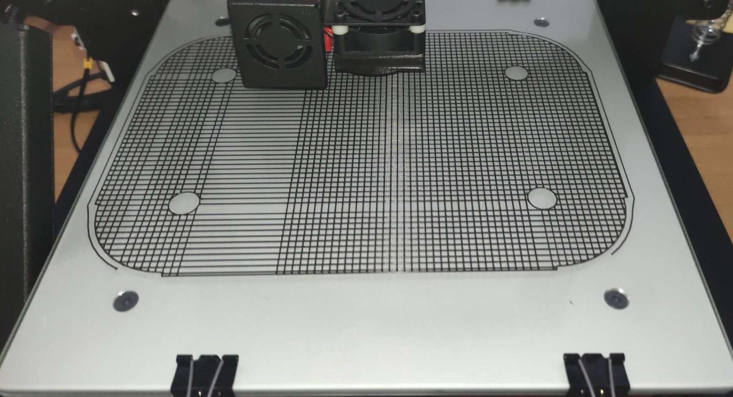

sto stampando un progetto scolastico di un amico ed ho notato, essendo la mia prima stampa che prende quasi le dimensioni massime del piatto, come se la stampa fosse storta/decentrata. Per farvi capire meglio vi allego l'immagine dove qualcosa si capisce.
Le stampe mi escono bene e mi danno soddisfazione però questa cosa non l'avevo mai notata e non so se è una questione del piatto di vetro oppure, semplicemente, la stampante stampa più vicino al punto dove c'è l'aggeggio (passatemi il termine, grazie) che gli dice "fermati, sei al punto zero" che dall'esatto opposto dove non ha nulla che gli dica che è arrivata al limite.
Voi cosa mi dite? grazie.

devi considerare l'area utile dalla punta dell'ugello. guardando la foto il lato sinistro è dove è l'end stop, e ll'ugello potenzialmente puo' stampare da quel punto in poi, dall'altro lato c'è la ventola e quindi gli ultimi due cm sono inutilizzabili perche' il gruppo estrusore ha una sua "dimensione".
la grandezza del gruppo estrusore puo' essere impostata nello slicer come è normale che sia, gruppi estrusori piu' grandi avranno bisogno di "zone morte laterali piu' grandi"....son stato un po' contorto spero sia chiaro...

Ti ho capito benissimo. La mia logica mi aveva portato a pensare ciò infatti non volevo chiedere però nel dubbio ho chiesto per chiarire ogni dubbio. Ti ringrazio.
