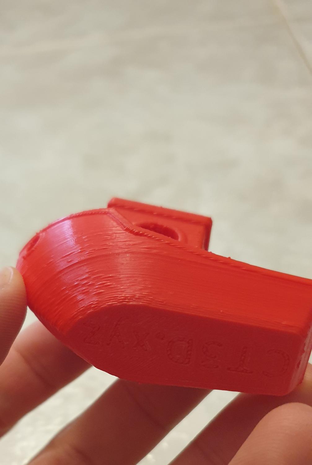

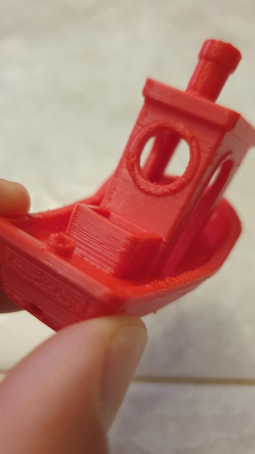

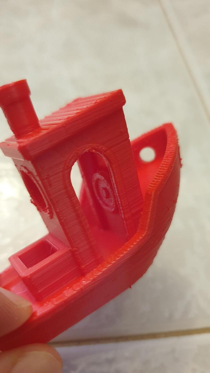

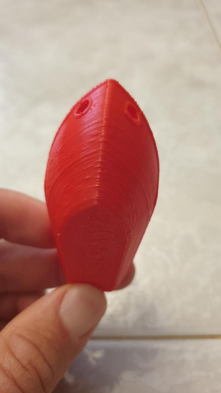

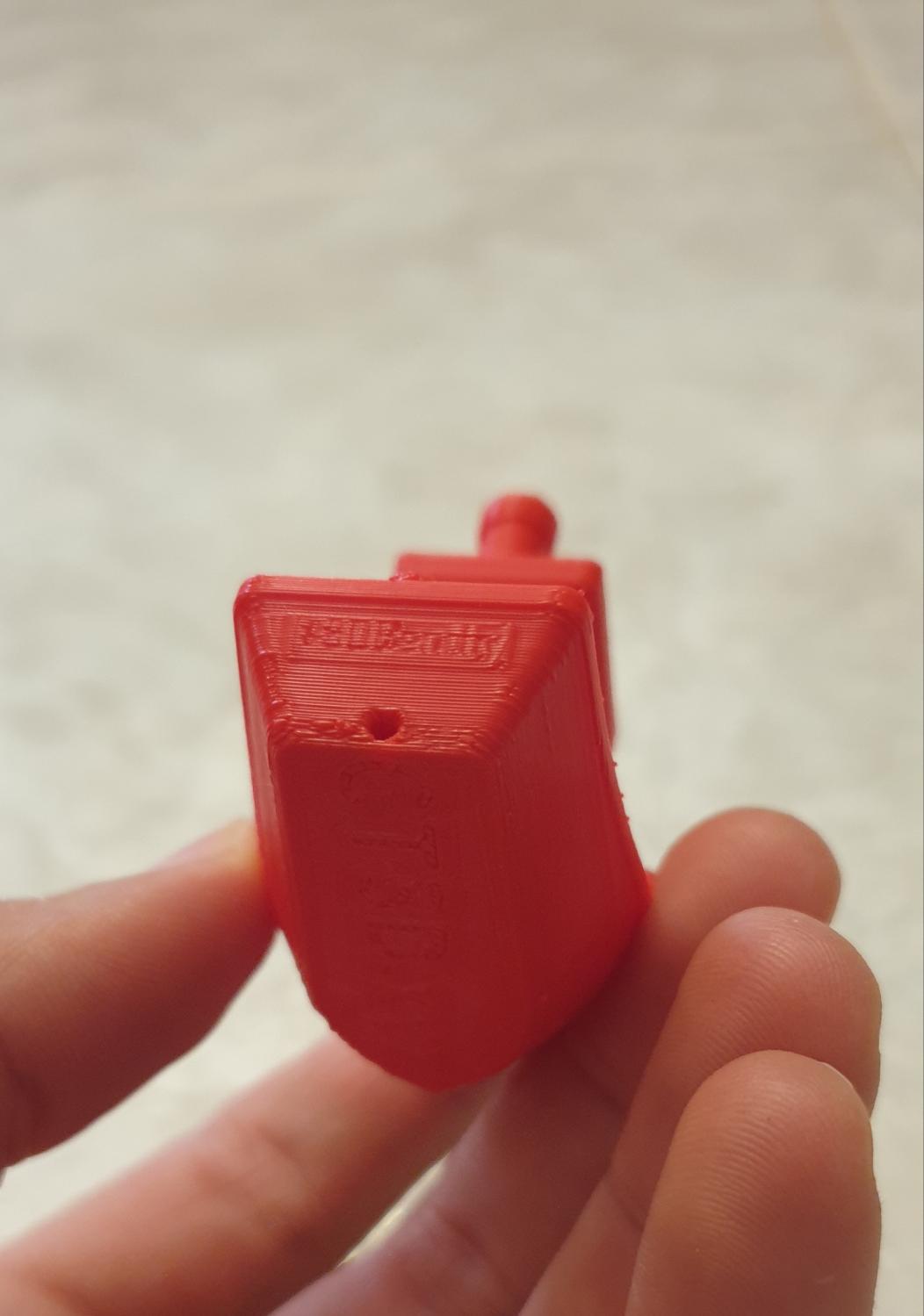

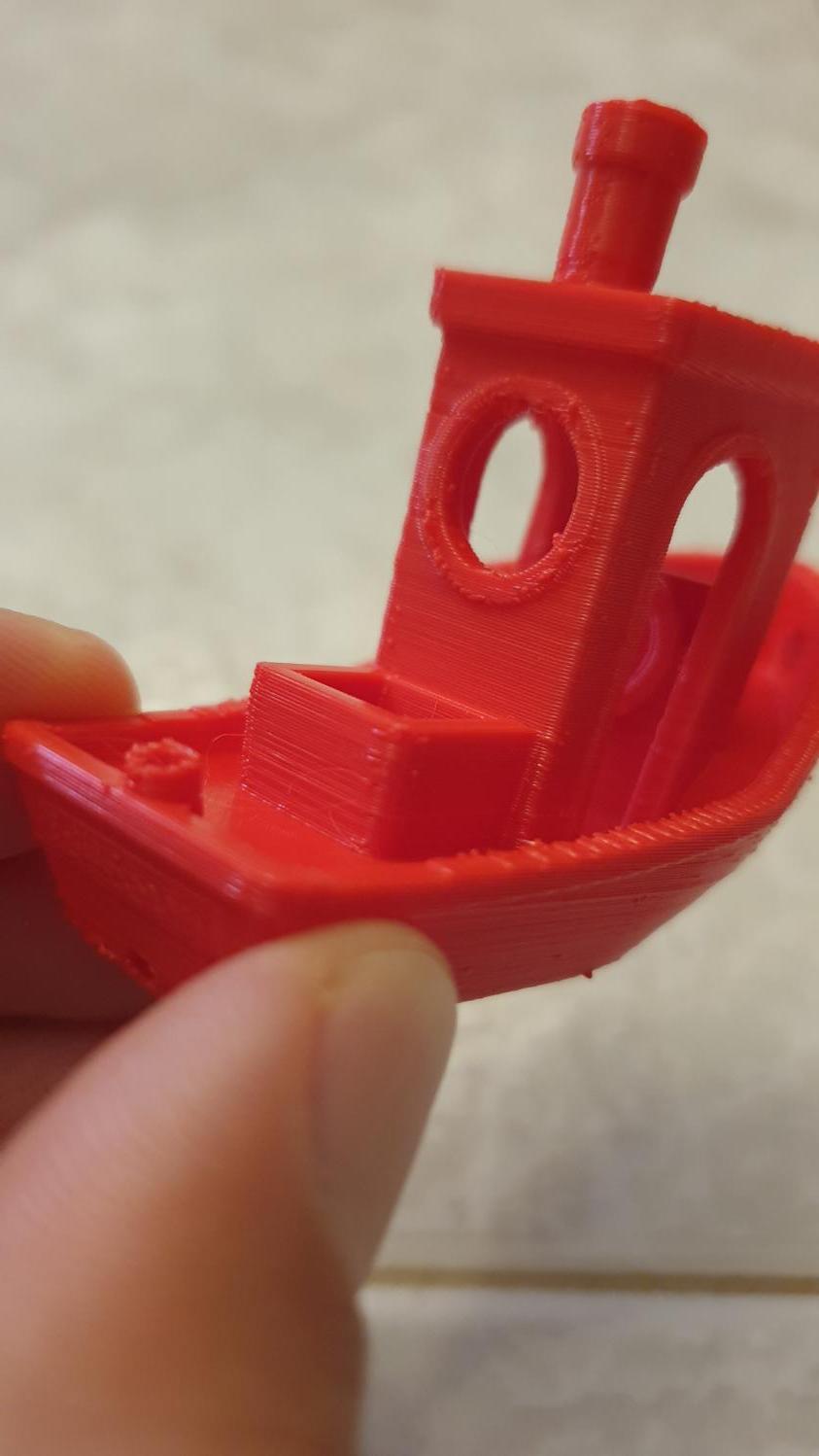

Ciao a tutti, potete aiutarmi per favore? Ho stampato una 3D benchy ma il risultato non è del tutto ottimale. Ho stampato a 0,2mm, 15% di riempimento, temperatura di stampa 200°C (PLA).
Molto probabilmente i problemi sono vari, ma ho difficoltà a risolverli, non so da dove cominciare 😞
Allego qui sotto i file. Grazie in anticipo!
5 ore fa, Killrob dice:
comincia a controllare che l'asse Z sia in squadro e poi pensiamo al resto
 Non saprei dove mettere mano per prima, da dove si controlla? E i valori quali sono? Ho una creality ender 3.
io ho una ender 3 e ti assicuro che se vuoi stampare bene con  l'asse z cosi come viene venduta è ben difficile
secondo me prova a stamparlo e montalo perché lasse z deve essere il più vincolato possibile altrimenti sale storto
secondo me controlla anche che sia ben fissato tutto altrimenti dal lato dove c'è la vite sale bene a dall'altro dove non ce sale in modo diverso
Il 25/11/2020 at 00:27, Killrob dice:
non ci sono valori sai qual'è l'asse Z? hai la stessa mia stampante.
se non ce l'hai comincia a stamparti questo
https://www.thingiverse.com/thing:3080912
anche se perdi qualche centimetro in altezza ci guadagni in qualità di stampa e comunque, da sopra devi guardare la barra filettata mentre gira e controllare che giri sul suo asse, senza ondeggiamenti
