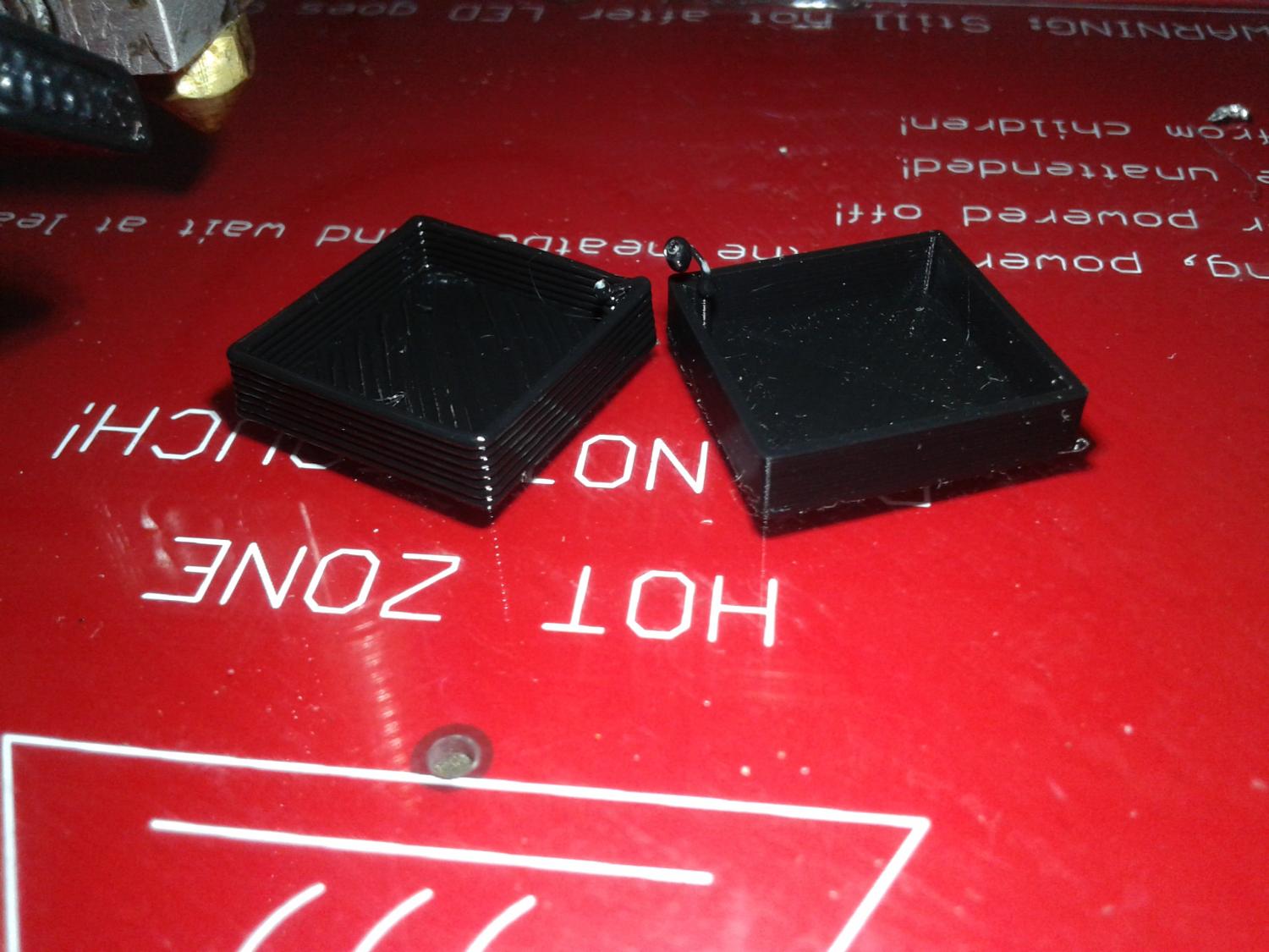

Penso, ma magari mi sbaglio, che i dettagli che perdi sono tutto ciò che è inferiore a metà del layer che stai facendo. Ho voluto fare una prova stampando stessa figura senza cambiare nulla nelle configurazioni se non l'altezza layer e l'altezza della base adattandola a layer 0.1 e layer 0.7
ovviamente sballano le misure visto che la parete è passata da 0.8 a 1 mm quindi ha guadagnato 0.2 mm sulla misura dl lato ma avendolo stampato con la stessa configurazione, passare da 0.1 a 0.7 dico va bene. Quello che perdi lo vedi nello spigolo molto più arrotondato rispetto l'altro
