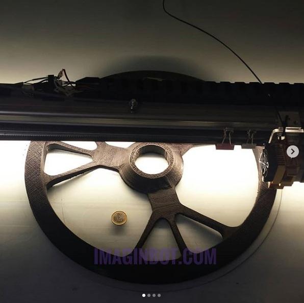

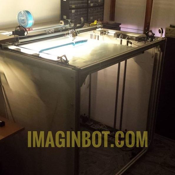

Ho realizzato una stampante da 1 metro cubo, è stata un'impresa sin dall'inizio.
Ho caricato altre foto su instagram @imaginb
Di seguito una delle stampe monoblocco che ho fatto, il cercio della Ducati Panigale.
Come tempi di realizzazione un mese è un po' pochino :smirk:
Vanno apportate altre modifiche, ma nel complesso è ok già così.
Molto bella complimenti, ho visto anche le foto su Instagram.
Che estrusore usi? Dalle foto mi sembra un MK8. Su oggetti grandi sarebbe l'ideale avere un estrusore ad alto flusso con nozzle di almeno 1mm in modo da ridurre notevolmente i tempi di stampa.
Si un vecchio MK8.
Si va bene aumentare la velocità di stampa con uno da 1mm a discapito però della risoluzione.
16 minuti fa, imaginbot.com dice:
Si un vecchio MK8.
In teoria si potrebbe utilizzare un nozzle da 0.4mm per i pezzi piccoli ed uno da 1.2mm per quelli grandi.
Con un nozzle da 1,2mm ovviamente la qualità di stampa è inferiore ma dipende anche dalla forma dell'oggetto, in alcuni casi le differenze sono minime.
In teoria la velocità di stampa dovrebbe andare al quadrato del diametro del nozzle. La stampa con il nozzle da 1,2mm con altezza del layer da 0.9mm dovrebbe, quindi, essere 9 volte più veloce di quella che puoi ottenere con un nozzle da 0,4mm e altezza del layer di 0,3mm. Sulle stampe grandi sono molte ore di lavoro risparmiate.
Poi una stampante del genere merita molto di più rispetto ad un MK8.
