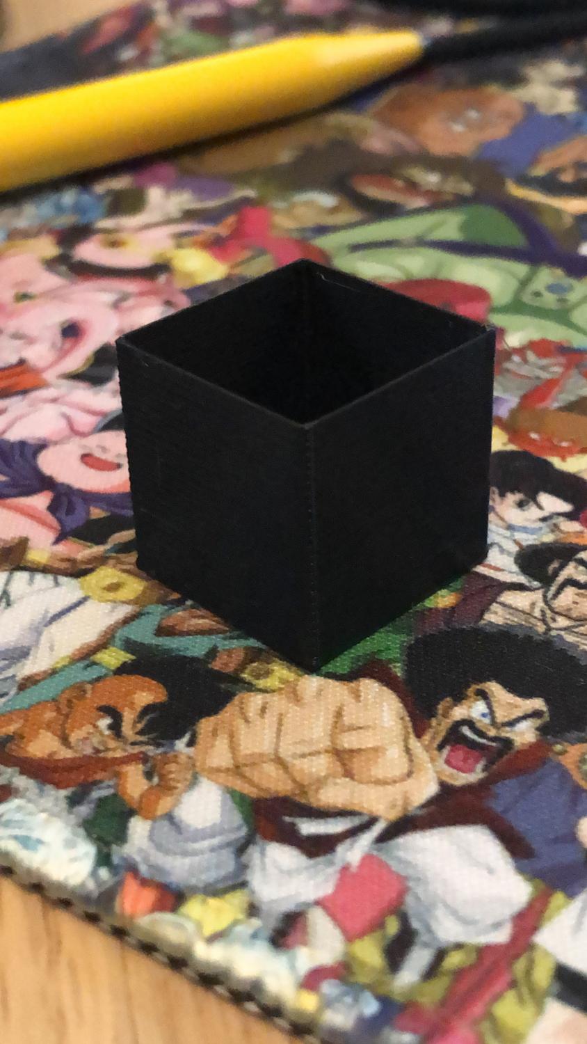

Fatto 3 cubetti 20x20 di prova con pareti da 0,4mm ed escono sempre 0,9.
Da una delle foto mi sembra di vedere 2 perimetri di stampa, quindi 0.9 è plausibile
La mega s ha un clone titan quali step mm hai?

Alla fine era il file che aveva uno spessore maggiore di 0,4 e mi sballava tutto..ho rifatto il test a 205° ed è venuto molto bene, solo una piccola correzione al flusso che è al 90%.
 1488371134_1E6A42DA-3947-48F6-8C57-B01C74160E9E2.thumb.JPG.fa92196b9408c49b1d9198f4db98bf1c.JPGIMG_2922.HEIC
Fatto anche il cubo e non ho bisogno di calibrazione, è venuto praticamente 20mm su ogni lato.
Devo sistemare un leggero stringing, come definizione mi pare buona. Ora lancio una stampa per vedere come esce.

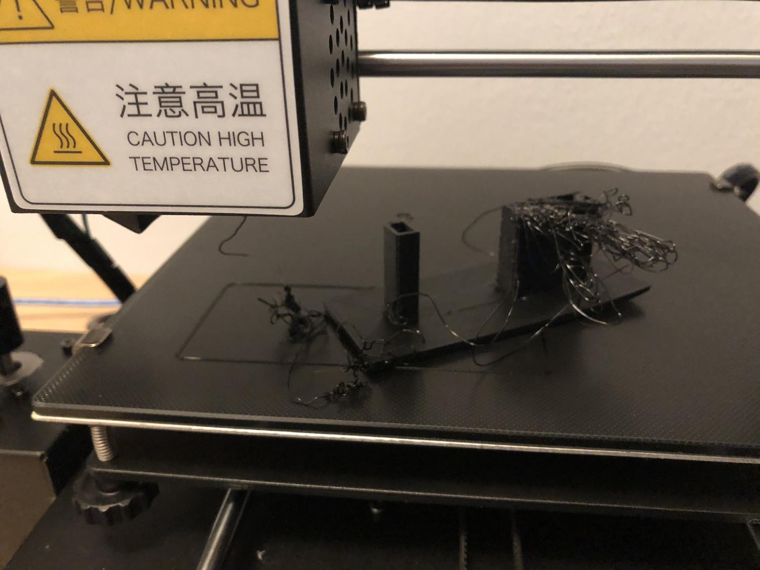

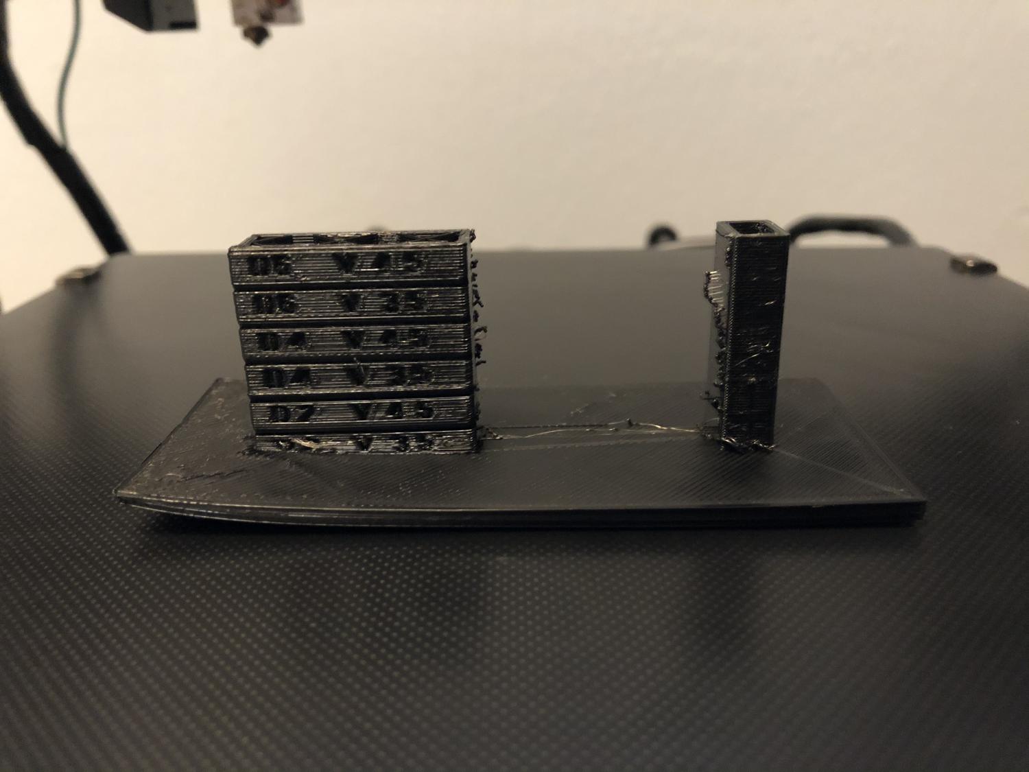

Ho provato a stampare un test di retrazione ma partendo a 195º non attacca al piatto e si accartoccia così..speravo restasse attaccato ma niente.
9EBA48BE-8878-45C5-84A4-D22B9D035726.thumb.jpeg.65a0f0696d104d02e015471a3a295a46.jpegE650AB82-4F32-40A9-9F5D-851B065BAA87.thumb.jpeg.35bd756e993f1ffb21d4076002492a03.jpeg
Avete qualche test già compilato? Magari centrato al piatto e non laterale..ho sprecato moltissimo filamento solo per la base..😒
