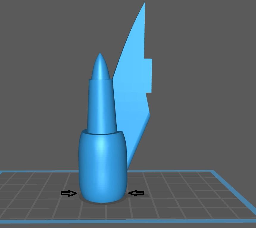

Ad esempio questo motore, da me disegnato, io l’ho posizionato in verticale, quindi con il piano delle pale del motore in orizzontale, ma con un angolo di 30 gradi dall’asse verticale . Meglio senza angolo secondo te? Quindi proprio verticale ? Così per avere una opinione più concreta..

io lo stamperei in verticale ma rovesciato...come se il piano della stampante fosse l'ala dell'aereo....
tra il piano e la parte alta del pilone metterei supporti (tanto la parte superiore del pilone nessuno la vede)
per quanto riguarda il motore aggiungerei dei fori di drenaggio per la resina...stampare un cerchio pieno eviterei insomma...

Quindi così, con il piano di stampa sotto? Io l’ho inclinato di un 30 gradi verso destra e i supporti ne vengono molto meno. Ma non mi convince poi la non planarità delle alette che a naso mi sembra sia meglio stamparle dritte..
Messo così non si creerebbe il vuoto tra il pezzo e il fep giusto?

Visto che sei tu a disegnare il pezzo ti consiglierei di stampare le pale in un secondo momento e di incollarle. Lo stamperei come in foto aggiungendo dei fori passanti per eliminare l'effetto ventosa (vedi frecce). Se intendi stamparlo vuoto assicurati che ci siano ulteriori  fori di drenaggio (ti regoli in base alla preview di stampa) N.B se hai intenzione di stampare con infil 3d chitubox non ti farà fare i fori
Ovvio che il tutto necessita di postproduzione. Io farei nel modo in cui ti ho descritto( se l'altezza del modello lo permette)
é solo un idea non è detto che sia la via migliore. Vedi  se va contro le tue esigenze
Si è una via. Non farebbe ventosa perché il corpo cilindrico non è piano. Il problema che mi ha frenato sono i supporti che “sporcano” la parte più estetica del pezzo. Al contrario invece mi attrae di più..
Io non so come ringraziarvi tutti perché siete di grandissimo aiuto..
