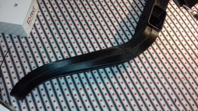

la tenuta, la resistenza com'è?
@hokuro Come tenuta e resistenza non mi posso lamentare.
Saldando interno ed esterno la tenuta è garantita.
decisamente molto meglio che incollare.
L'ultimo pezzo che ho montato è la leva di un pedale e una volta saldata anche come torsione è ok
@jagger75 La mia mano era più abituata o con elettrodo o filo continuo. Comunque ti risparmio la foto del mio primo saldatore a stagno...potresti spaventarti, anche se non è di quelli a martello con bombola di gas 😂😂😂

Ho visto ora il video, devo provare assolutamente! che fresa hai utilizzato per rifinirlo? io ho delle fresette ma appena toccano il pla si impastano manco fosse burro..( a qualsiasi velocità)
23 ore fa, Shini3D dice:
https://www.amazon.it/gp/product/B01EHR1WBW/ref=ppx_yo_dt_b_asin_title_o05_s00?ie=UTF8&psc=1
Queste sono le fresette che ho preso. Il mio attrezzo ha il potenziometro che va da 1 a 6 e io lo uso tra il 2 e il 3 non so i giri
Il 9/7/2020 at 14:47, Shini3D dice:
https://www.amazon.it/gp/product/B07G91G9RY/ref=ppx_yo_dt_b_asin_title_o06_s00?ie=UTF8&psc=1
Questo è l'attrezzo
