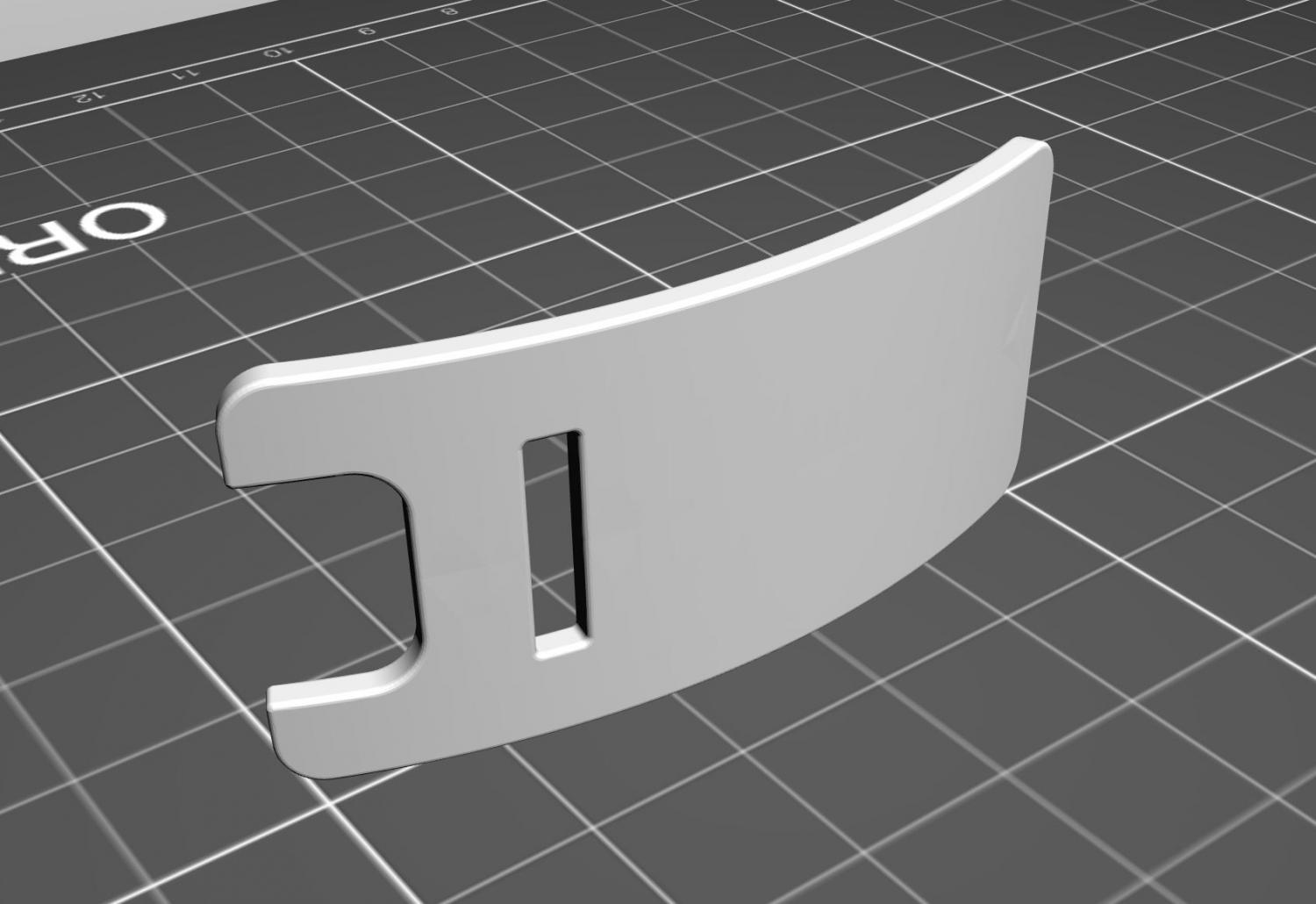

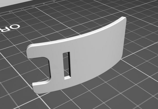

ProtosOne Inviato 1 Maggio 2020 Condividi Inviato 1 Maggio 2020 salve ragazzi, sono nuovo del forum quindi chiedo una attimo di pazienza se sbaglio qualcosa, debbo ambientarmi... tutti vorrebbero qualcosa di resistente e rigido, che sia facile da stampare, che costi poco ecc.. e non esiste, lo so.. vorrei solo districarmi tra l'universo dei vari Policarbonati, Nylon (caricati con fibre varie o meno) o altri materiali... Mi sono già preso una mezza mazzata (per non dire altro) con un nylon carbon filled preso su amazon (marca esun).. mi sono basato sulle recensioni in giro, e sempre si parlava di alta resistenza; ora capisco che messo li da solo, significa nulla.. ognuno di noi ha un suo metro di paragone e una aspettativa per definire un materiale resistente.. in particolare questo materiale da me comprato è flessibile, a metà tra petg e tpu, con una tendenza alla deformazione plastica.. è resistente, nel senso che non si rompe, simile al tpu, ma non è quello che cercavo... quindi 50€ buttati.. io cerco rigidità, che al momento ho trovato maggiormente in un banale PLA da discount.. dispongo di una basica prusa mk2.5S e sono disposto a studiarci su, sbagliare e modificare se serve.. ma vorrei, con la vostra esperienza, capire prima su che mondo di materiali dovrei orientarmi.. video, articoli vari ecc.. mi hanno portato su un nylon "speciale", chiamato PolyMide CoPa... poi sono finito su 3jake dove ho trovato altri 5 materiali, tutti descritti come resistenti e tutti rigidi.. dal semplice PC, al PC+ABS, al famigerato colorFabb XT-CF20 /(che dovrebbe essere un nylon+carbonio, ma definito molto rigido), e altri 2 o 3.. ma non posso comprare tutto quello che vedo.. Se prendo in considerazione solo gli aspetti di rigidità e un minimo di resistenza, senza problemi di corrosione, raggi uv, temperatura di esercizio, durata nel tempo ecc.. cosa vi viene in mente? il pezzo da stampare è una"scheda" da 2mm di spessore, lunga 50, larga 30, incurvata (foto in allegato)... l'obiettivo sarebbe quello di farla flettere il meno possibile se sollecitata.. in base alla vostra esperienza, cosa vi viene in mente da stampare? grazie mille della disponibilità, contraccambierò appena possibile Cita Link al commento Condividi su altri siti Altre opzioni di condivisione...

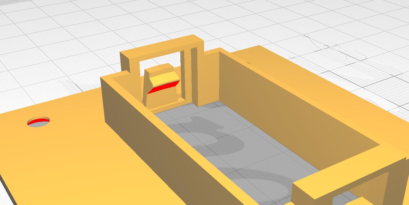

giannirusso Inviato 2 Maggio 2020 Condividi Inviato 2 Maggio 2020 Buongiorno, mi accodo a questo thread per un problema analogo di scelta di materiali. Ho disegnato un supporto per dei "frutti" elettrici di una serie fuori produzione ed ho un problema con le linguette per incastrarli. Infatti ho provato sia con pla che con petg e, anche se in quest'ultimo caso meno, la linguetta si rompe nel senso trasversale. Allego una foto del pezzo, chiedendovi come potrei ovviare. In sostanza quella linguetta sottile (circa 1mm) dovrebbe essere resistente ed un minimo flessibile per mettere al frutto che entra di alloggiarsi nella sua sede. Nylon? Asa? Per entrambi questi materiali non ho alcuna esperienza. Grazie Gianni Cita Link al commento Condividi su altri siti Altre opzioni di condivisione...
marcottt Inviato 2 Maggio 2020 Condividi Inviato 2 Maggio 2020 Probabilmente il problema è che è troppo sottile e stampato orizzontalmente l'anisotropia tipica delle fdm ti crea il problema. A ) stampi verticalmenteB ) lo fai più spesso (di parecchio...)C ) stampi quel particolare orizzontalmente a parte e dopo lo assembli Non ho altre soluzioni da suggerire.... Il petg è abbastanza robusto e flessibile se non viene quello dubito che ci siano altri materiali così migliori da rovesciare la situazione. Inviato dal mio tablet utilizzando Tapatalk 2 Cita Link al commento Condividi su altri siti Altre opzioni di condivisione...
ProtosOne Inviato 3 Maggio 2020 Autore Condividi Inviato 3 Maggio 2020 Il 2/5/2020 at 07:24, giannirusso dice: Buongiorno, mi accodo a questo thread per un problema analogo di scelta di materiali. Ho disegnato un supporto per dei "frutti" elettrici di una serie fuori produzione ed ho un problema con le linguette per incastrarli. Infatti ho provato sia con pla che con petg e, anche se in quest'ultimo caso meno, la linguetta si rompe nel senso trasversale. Allego una foto del pezzo, chiedendovi come potrei ovviare. In sostanza quella linguetta sottile (circa 1mm) dovrebbe essere resistente ed un minimo flessibile per mettere al frutto che entra di alloggiarsi nella sua sede. Nylon? Asa? Per entrambi questi materiali non ho alcuna esperienza. Grazie Gianni in alternativa consiglio il materiale che sto usando io, ovvero un PA-CF.. occhio alla direzione dei layer di stampa, ma quanto a resistenza meccanica a trazione (ovvero piegamento) è davvero notevole, non si rompe di certo... al limite deforma momentaneamente e poi torna allo stato di origine dopo qualche secondo. consiglio un infill un pelo più denso rispetto alla media Il 1/5/2020 at 21:11, marcottt dice: L'asa è come abs ma delamina meno ovvero si stampa più facilmente dell'abs. Io ho esperienza solo con asa della filamentum, però lo consiglio. Inviato dal mio tablet utilizzando Tapatalk ho visto che filamentum va per la maggiore.. e non ho voglia di fare scouting per trovare qualcosa che vada ancora un pelo meglio.. quindi mi procurerò questo e vedrò. per ora mi faccio un housing per chiudere tutto. 1 Cita Link al commento Condividi su altri siti Altre opzioni di condivisione...
