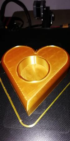

io ho usato e sto usando il pla silk gold di sunlu e tutti i problemi che avete voi non li ho mai riscontrati
ma se tu estrudi un po' di filamento in aria come esce? sottile come il PLA o gommoso che torna indietro e si allarga come quello della foto che ho allegato prima?

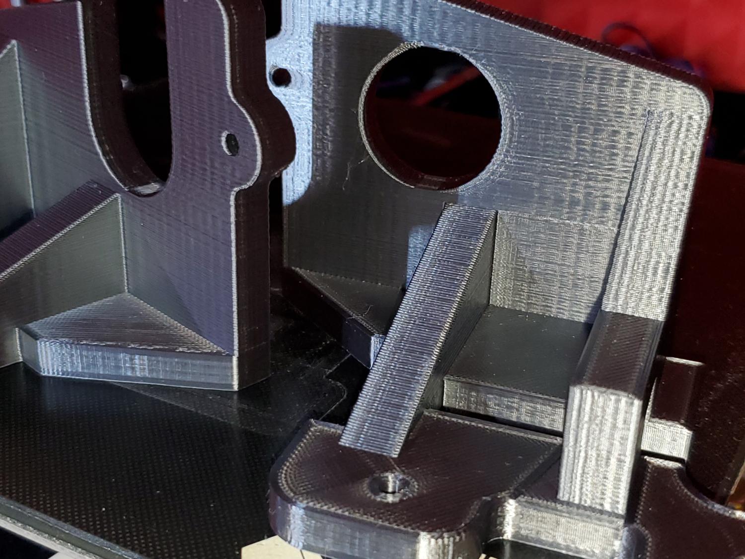

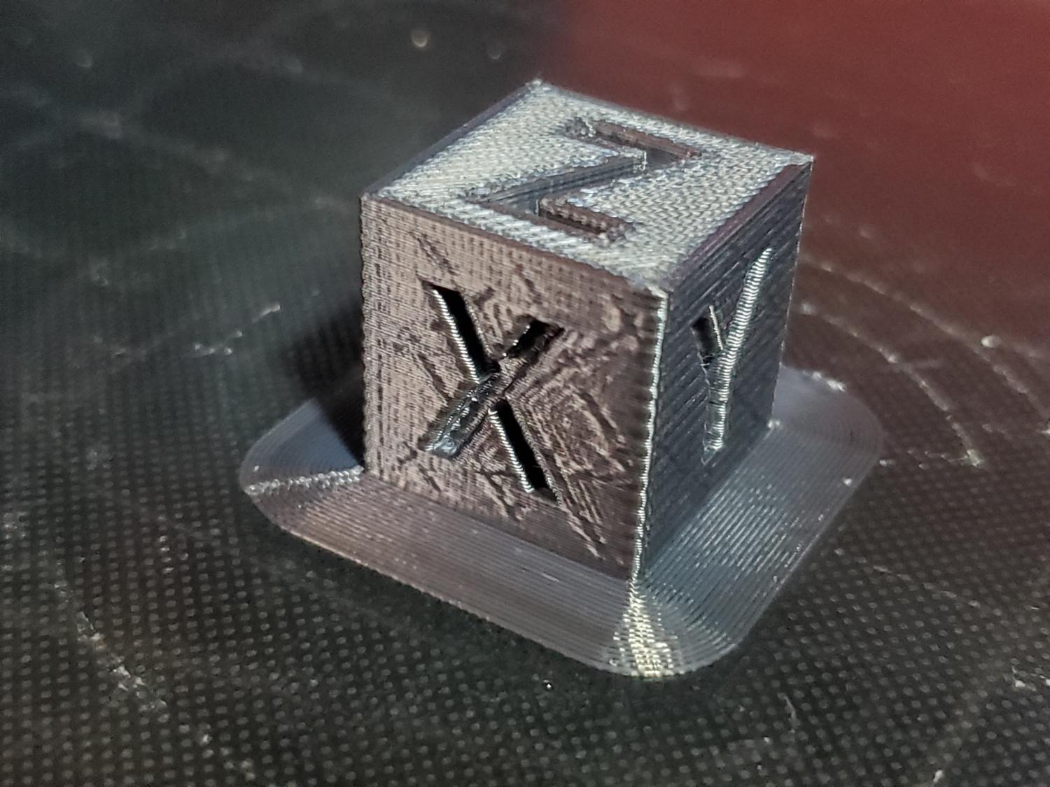

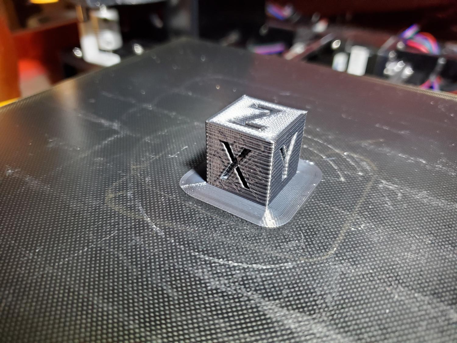

comunque se stampo pezzi grossi e massicci anche io non ho tutti i problemi elencati prima, perchè anche se inferiore l'adesione tra layer è presente, ma stampo un vaso con le pareti sottili il problema si enfatizza, e ho provato 3 bobine diverse, 2 Enotepad e 1 Sunlu
per esempio questo cubetto, anche se il riempimento è basso, è sufficientemente robusto e non lo si riesce a spezzare con le mani
si ma che colore è? hai X pieno di ghosting, le linee delle pareti tutte ondulate. Io non credo che il filamento sia il problema, è la macchina che non è settata bene

p.s.: il mio estrude il filo largo esattamente come il nozzle, niente vermi oblunghi o strani

intanto grazie, in quanto ai problemi si, sicuramente, la stampante l'ho presa usata, è una ANET A8, ho già sistemato alcune cose a livello di cablaggi, cinghie ecc ma sicuramente c'è ancora da fare, ora sto stampando delle staffe per rinforzare il telaio nella parte alta che non è proprio il massimo come stabilità, altre cose essendo nuovo nel campo della stampa 3D non le conosco, se tu sai dirmi cosa dovrei sistemare per ridurre i difetti che hai visto mi faresti un favore

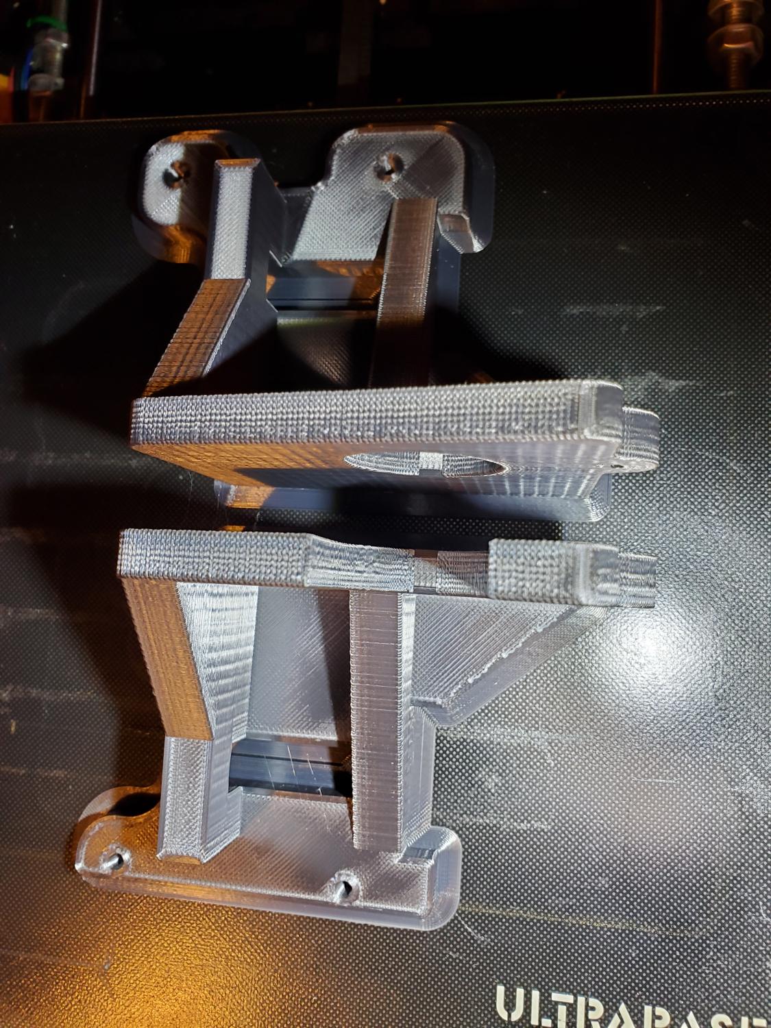

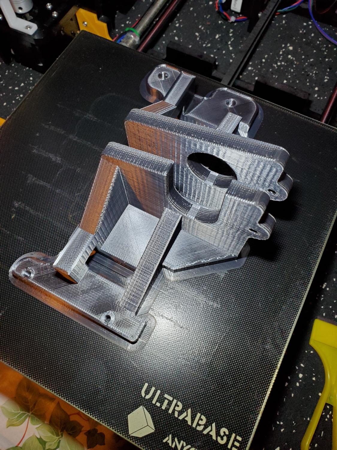

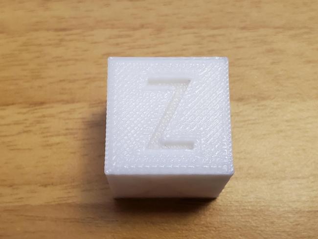

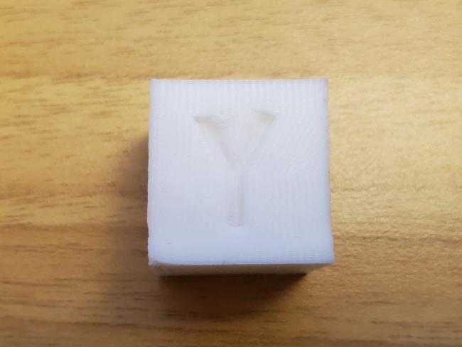

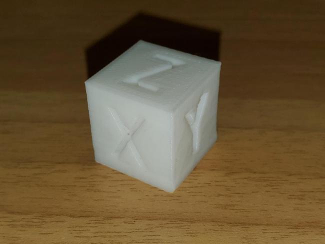

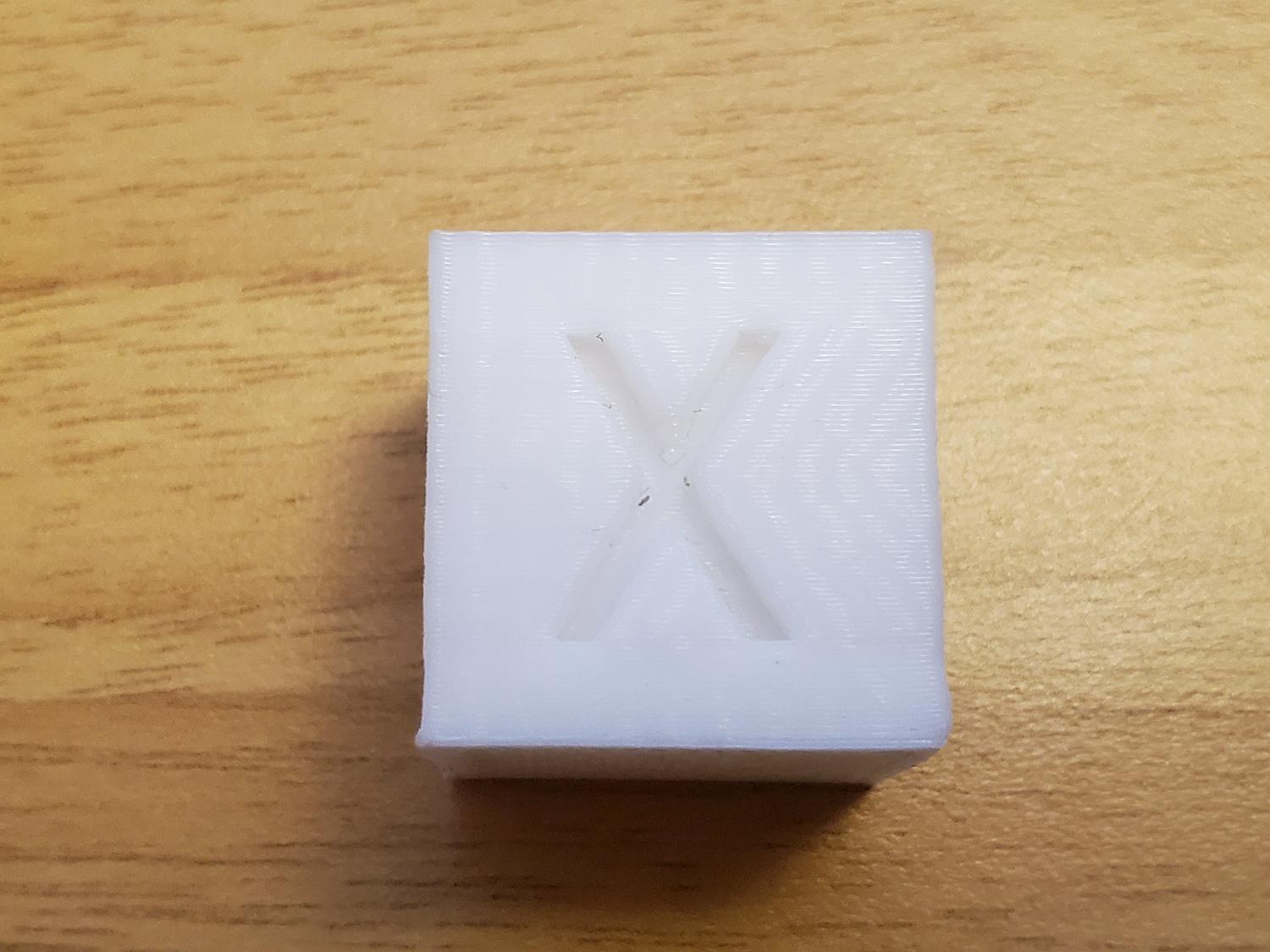

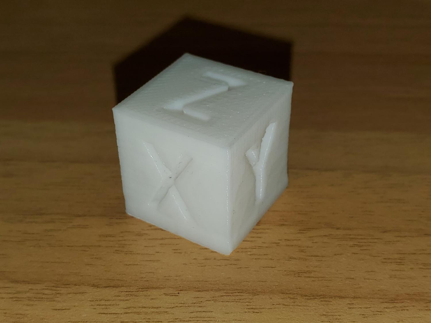

questo è un cubo di calibrazione in PLA+ Sunlu che ho fatto appena presa la stampante (l'ugello era un po' troppo basso in quel momento)
Questo cubo è decisamente migliore dell'altro quindi sì può essere che il filamento sia difettoso. Se vuoi vedere il profilo crea la Ender 3 su cura, importi il profilo, lo guardi e poi cancelli la stampante. La A8 è una stampante con un sacco di problemi di telaio, genera troppe vibrazioni quando stampa, da li le ondulazioni delle pareti, se vuoi fare un upgrade senza spenderci un rene ed avere buoni risultati prendi in considerazione l'acquisto di questo telaio

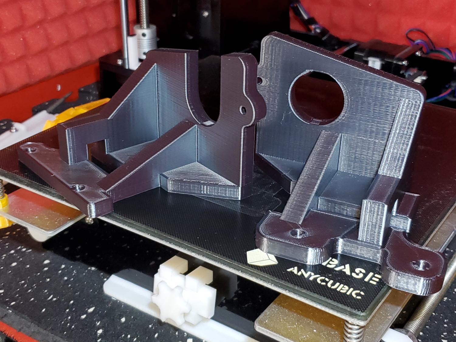

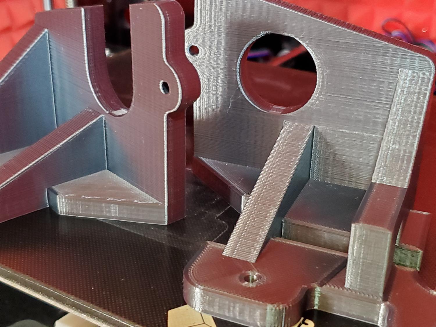

Questo il risultato delle staffe che stavo stampando ieri per cercare di stabilizzare il telaio (stampate a 0,2mm 50mm/s per far prima)

non sono proprio malvagissime, anzi, però la sosotituzione del telaio di darebbe una gran bella mano.
Dovresti vedere che valore di jerk hai su X ed abbassarlo di 2 o 3 punti
ok grazie, verifico, ma prima vado a vedermi bene cos'è il jerk e come funziona, io pensavo fosse un problema di accelerazione, ma a quanto pare è un po' più complicato
questi sono i parametri impostati sulla stampante
ora ho ridotto il VX-Jerk a da 30 a 25
alzato l'accelerazione da 500 a 700 (ho letto da qualche parte che un valore tipico è 1000)
e portato Vmax X e Y dal 350 a 375
