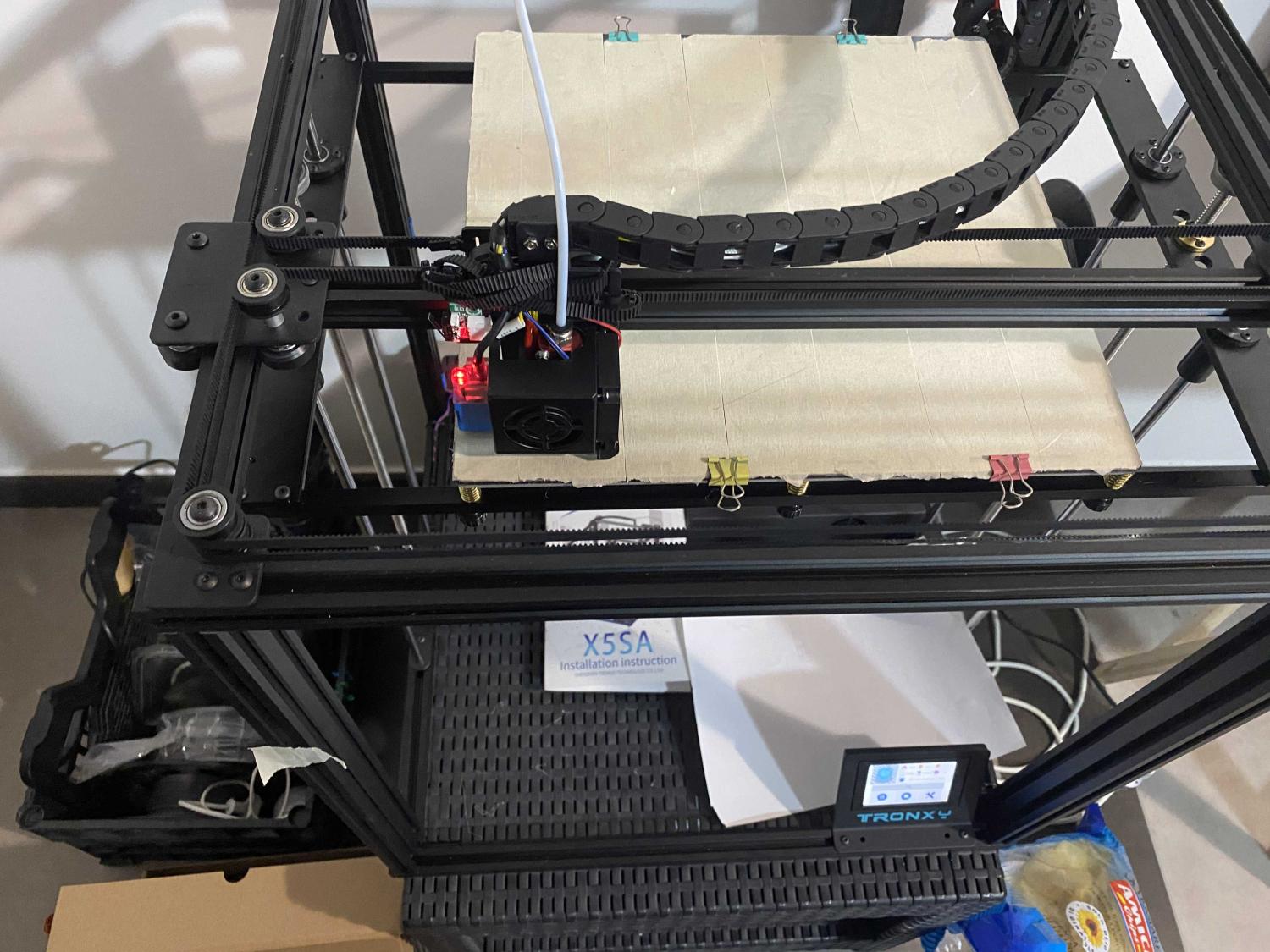

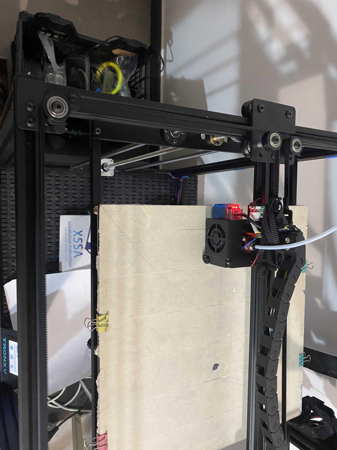

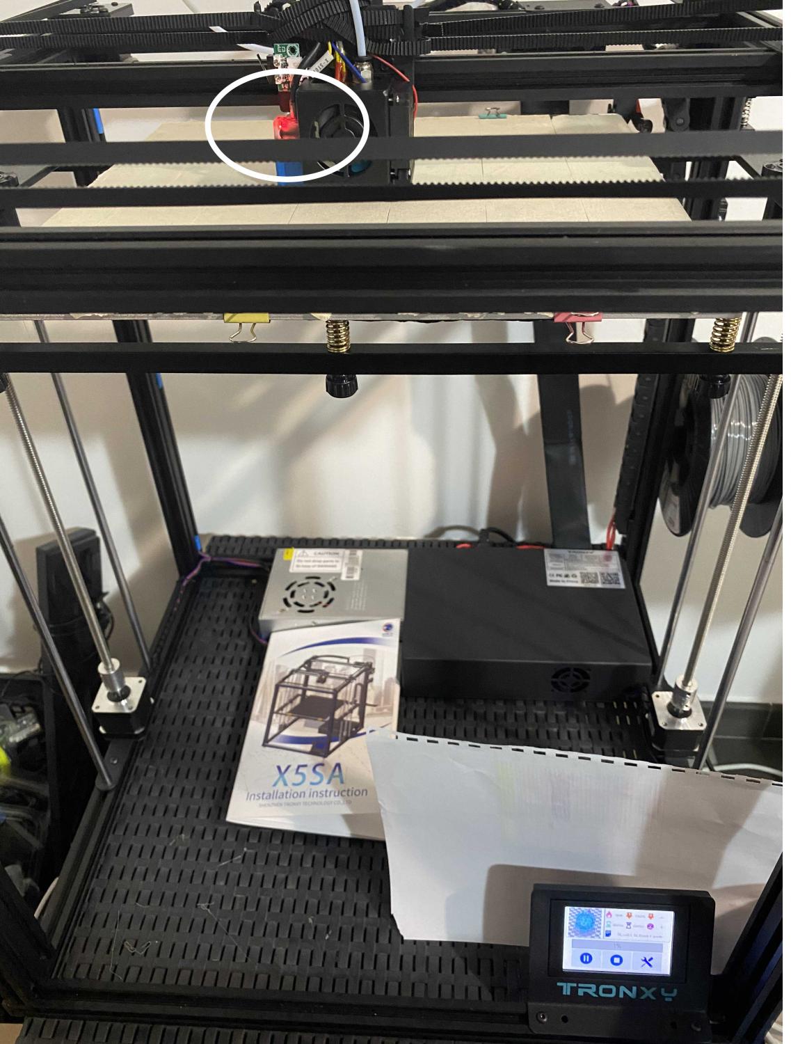

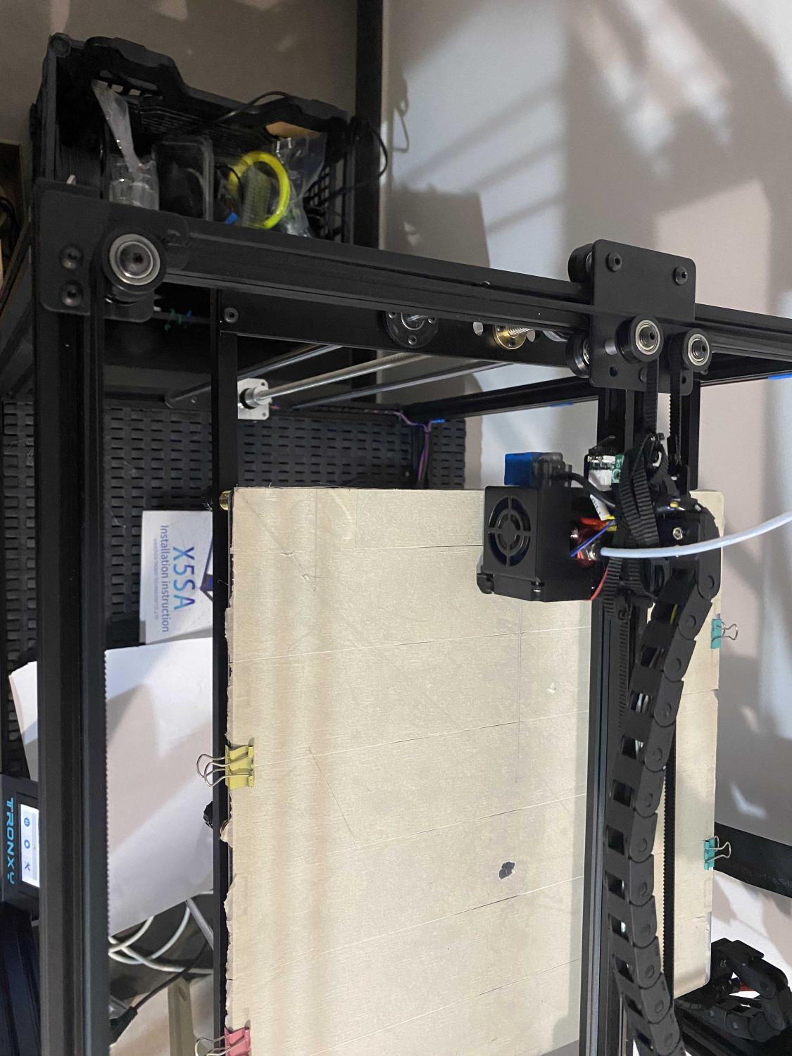

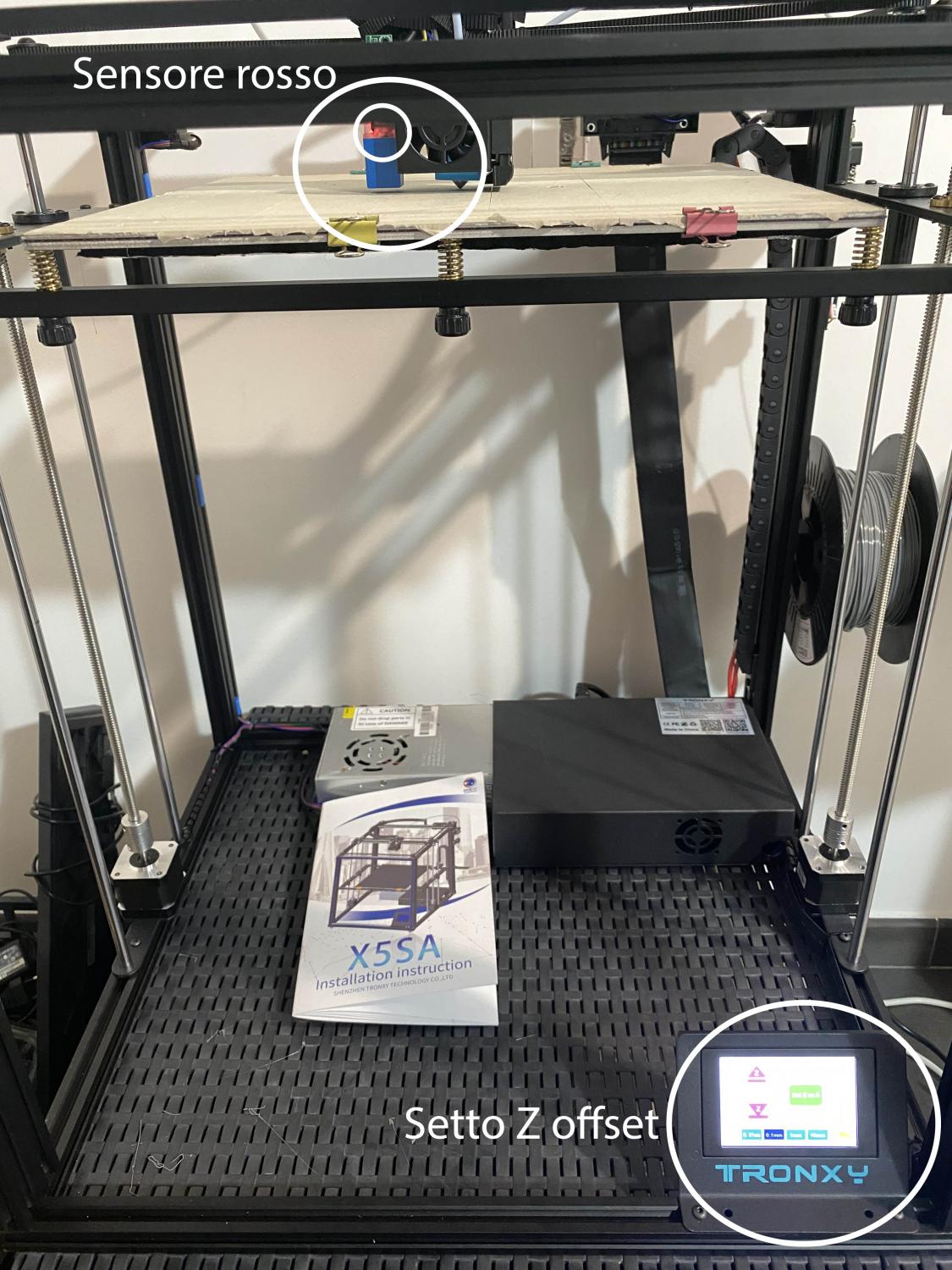

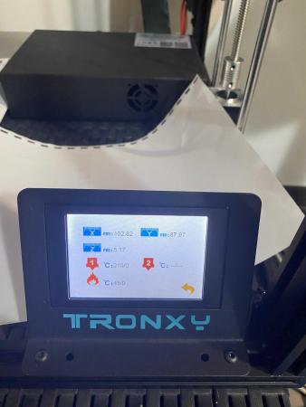

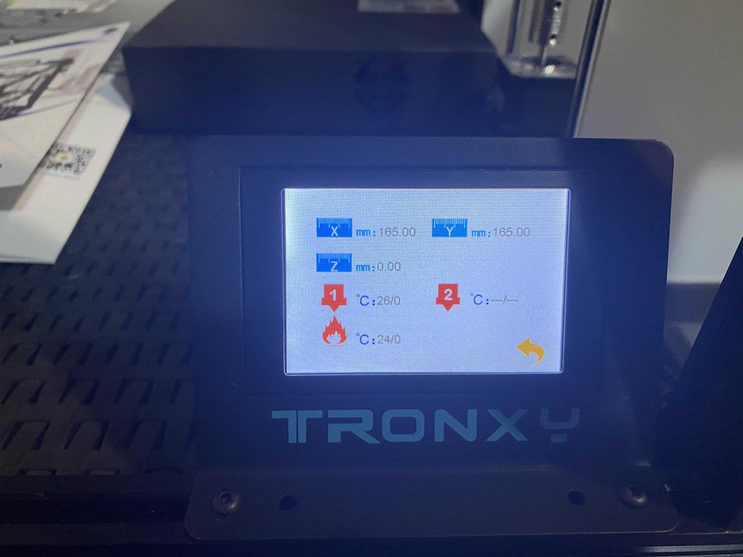

Filippo996 Inviato 17 Marzo 2020 Inviato 17 Marzo 2020 Buonasera a tutti! Ho un problema con la mia nuova Tronxy X5SA. Come saprete è dotata di Z offset con sensore. Vi spiego quello che mi succede: 1) Setto Z offset e il led del sensore diventa rosso (mi sembra anche abbastanza normale essendo abbastanza vicino al piatto). 2) Con ancora l'estrusore calibrato al centro del piatto, metto il file per la stampa e mando in stampa. 3) L'estrusore e il piatto si riscaldano stando sempre al centro del piatto. 4) Dopo che sono arrivati a temperatura l'estrusore cerca il fine corsa x e quello y. Per fare questo il sensore viene spostato all'esterno del piatto (con la conseguenza che non essendoci più nulla sotto il led rosso si spegne). 5) Adesso l'estrusore deve recarsi al centro del piatto. (ed è ancora con l'altezza z perfetta e da poco tarata) Succede che appena il sensore si ritrova sopra il piatto, il led rosso si accende, i movimenti su asse x e asse y si fermano e il piatto SCENDE! Senza che vi sia la necessità dato che l'avevo calibrato io a quella altezza quindi non rompeva proprio nulla. 6) A questo punto il piatto scende fino che il sensore non smette di lampeggiare, quindi di circa 5mm. L'estrusore si reca al centro del piatto e inizia la stampa, solo che inizia la stampa praticamente in aria. 7) Io fermo la stampa e mi reco nelle impostazioni della macchina, in cui posso vedere l'altezza attuale dell'estrusore che in quel momento corrisponde anche all'altezza in cui sta stampando il primo layer. 5.17mm. Non so proprio cosa fare, e non mi spiego il motivo di tutto ciò. Vi allego le foto per farvi capire meglio, spero di esser stato chiaro e spero possiate aiutarmi. Pensavo che potrei fare due buchi nel supporto dell'estrusore per alzare preventivamente il sensore ma non credo che sia la vera soluzione anche perché non so quanto il segnale del sensore possa diventare impreciso. Grazie anticipatamente e buona serata!!! Cita

Whitedavil Inviato 18 Marzo 2020 Inviato 18 Marzo 2020 Lo z offsets su una sonda è la distanza tra la sonda e il nozzle. Quando imposti lo z offset, dopo invii il comando G1 Z0 e il nozzle deve scendere fino al famoso spessore del foglio di carta. Altrimenti ti stampa in aria. Se quando il nozzle è a Z0 e ci passa sotto il foglio di carta con leggero attrito e il sensore è attivo(luce rosse) allora non va bene, di solito il sensore è utilizzato anche per z endstop e se risulta attivo, per la macchina sei in home ed è sbagliato. Ammeno che tu non abbia anche lo switch fisico del z home oltre il sensore. Cita

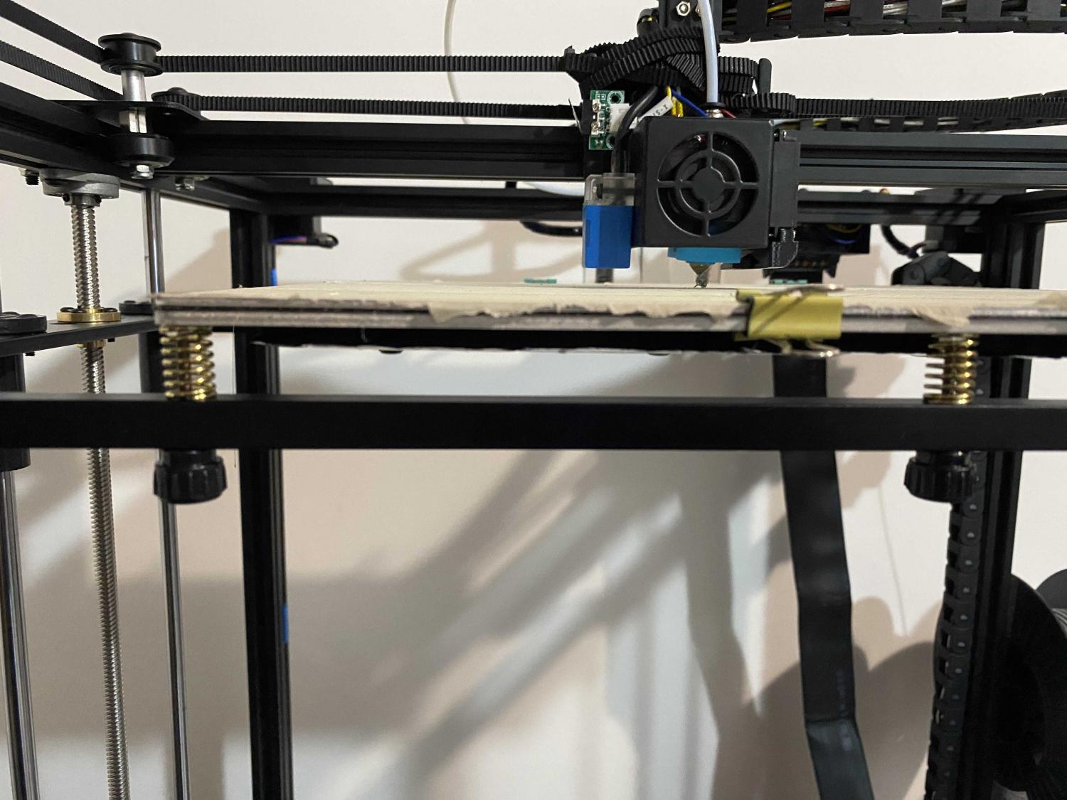

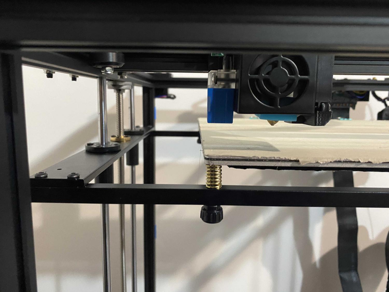

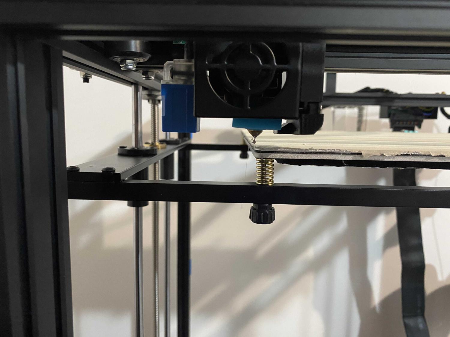

lukebul Inviato 22 Novembre 2020 Inviato 22 Novembre 2020 Salve mi aggiungo a questa discussione come mio primo post, per cui abbiate pazienza se scrivo sciocchezze.  Ho appena preso una X5SA 400 Pro e ho anche io qualche dubbio sul livellamento del piano. E' la prima volta che uso un sistema di autolivellamento e devo avere malinteso il senso esatto di Z offset. Dopo aver avviato il livellamento se ho ben capito devo settare lo Z offset regolando con le freccette su e giù la posizione dell'ugello rispetto al piano mettendo il foglio di carta in mezzo. Settata la posizione come Zoffset e fatto l'Home XY dovrei essere giusto. In realtà se stampo così l'estrusione risulta con il primo layer praticamente a zero cioè molto molto schiacciata anche se non graffia il piano. Praticamente si fonde (si salda) al piano. Per ora ottengo un risultato che sembra buono settando lo Zoffset 0.2 mm più basso di quello che risulta con il foglio di carta che scorre con attrito sotto l'ugello.  Voi come fate? Oppure, dove sbaglio? Cita
lukebul Inviato 26 Novembre 2020 Inviato 26 Novembre 2020 Ho capito l'origine del mio problema. Il sensore di prossimità era leggermente inclinato e quindi non parallelo al piano di stampa ed evidentemente leggeva una posizione sbagliata. Essendo la stampante nuova non avevo controllato partendo dal presupposto che (non avendola montata io) fosse una parte montata correttamente. Sbagliavo. E' bastato allentare due viti e allineare il sensore .  1 Cita
