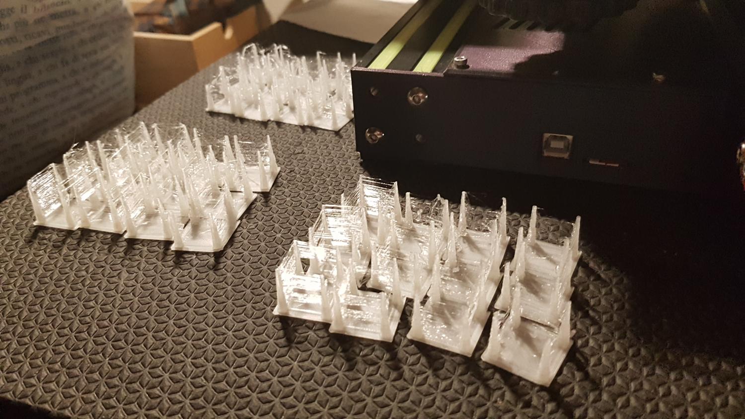

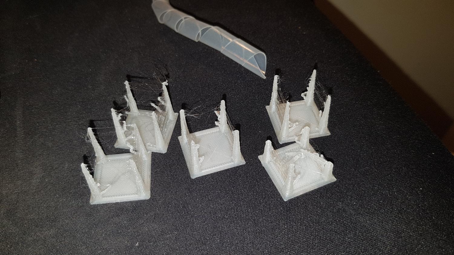

Parto dicendo che alla fine "la storia" è finita bene, era da un pò che le stampe mi venivano decisamente male problemi di stringing e oozing a manetta, e problemi vari "strani" al che ho deciso fare questi test:
 retra.thumb.jpg.305f9815f0f28c95cf981fa612c9f459.jpgretra1.thumb.jpg.47db54274ef398818acb68f4b2fcd5a8.jpgretra4.thumb.jpg.a2442bb0e83e3078b4551e457b83e8fe.jpgretra5.thumb.jpg.47c18e530beeaccc91b6349fffd38808.jpgretra2.thumb.jpg.78f1de61a48947fab36dbb37b38d1791.jpgretra3.thumb.jpg.78df7a54a6fdf87c5693c454a2498b2f.jpg

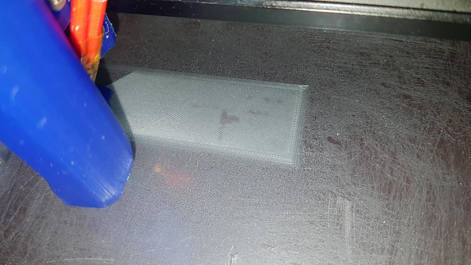

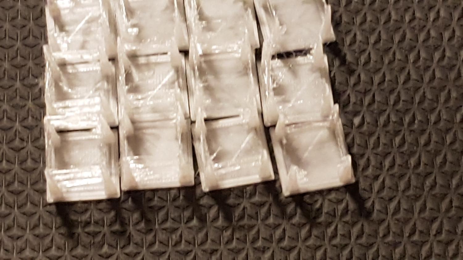

risultato? nessuno, non sono riuscito a eliminare lo stringing e l'oozing in nessun modo, avevo altri test in mente ma prima di essiccare il filamento volevo stampare un oggetto che avevo appena disegnato, provo a fare il primo layer
e questo è il risultato

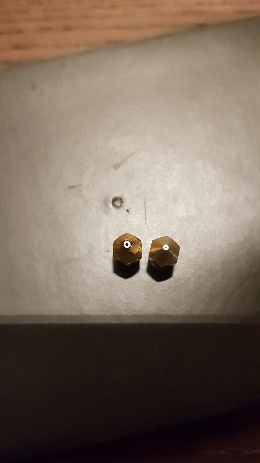

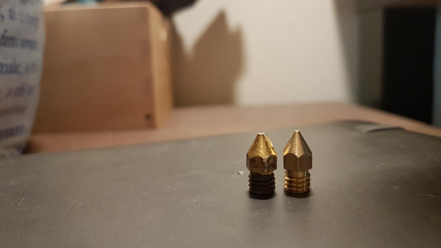

bene, decido di smontare tutto pensando ad un intasamento quindi cambiare il nozzle
ug2.thumb.jpg.3401ee2d916345e4d55bafdca96942e4.jpgug1.thumb.jpg.823f006ccf09860f663a70a235bd4c83.jpgug1.thumb.jpg.823f006ccf09860f663a70a235bd4c83.jpg
che dire.. in realtà sono entrambi da 0.4 diciamo che era leggermente consumato..

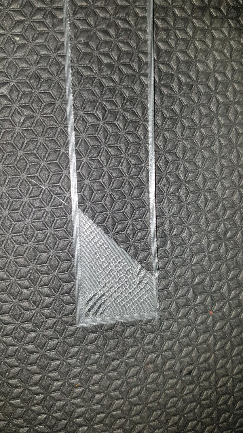

dopo il cambio ecco il primo layer!
perchè di questo post? dovevo sfogarmi e magari a qualcuno che ha stessi problemi di stringing può essere d'aiuto😂

24 minuti fa, Shini3D dice:
Purtroppo i nozzle l'ottone è un metallo morbido ed è facile che con il tempo si rovini specie se, come a volte capita, vengono fatti per errore raschiare sul piatto o se si usano materiali abrasivi.
Va pure detto che è un terno a lotto con quelli economici cinesi: compriamo tutti quelli perché comprarsi un nozzle originale costa un occhio, ma la qualità delle lavorazioni, come spesso avviene con le cinesate, è molto variabile. Ho visto il confronto in sezione fra un nozzle originale e un clone: il secondo era decisamente più rozzo. Qualcuno ha provato con lucidatura e rifacimento del foro sui nozzle cloni, ma non è una cosa alla portata di tutti...
7 minuti fa, invernomuto dice:
io sinceramente non pensavo si potessero deformare in tal modo.. era da tanto che stavo usando lo stesso nozzle, sapevo che prima o poi avrei dovuto cambiarlo ma non per questo motivo.
Dove posso trovare nozzle originali? giusto per farmi un idea.. invece ho visto nozzle d'acciaio ma non mi è chiaro se vanno bene o no e quali vantaggi/svantaggi porta (a parte temperature maggiori e bassa deformabilità)

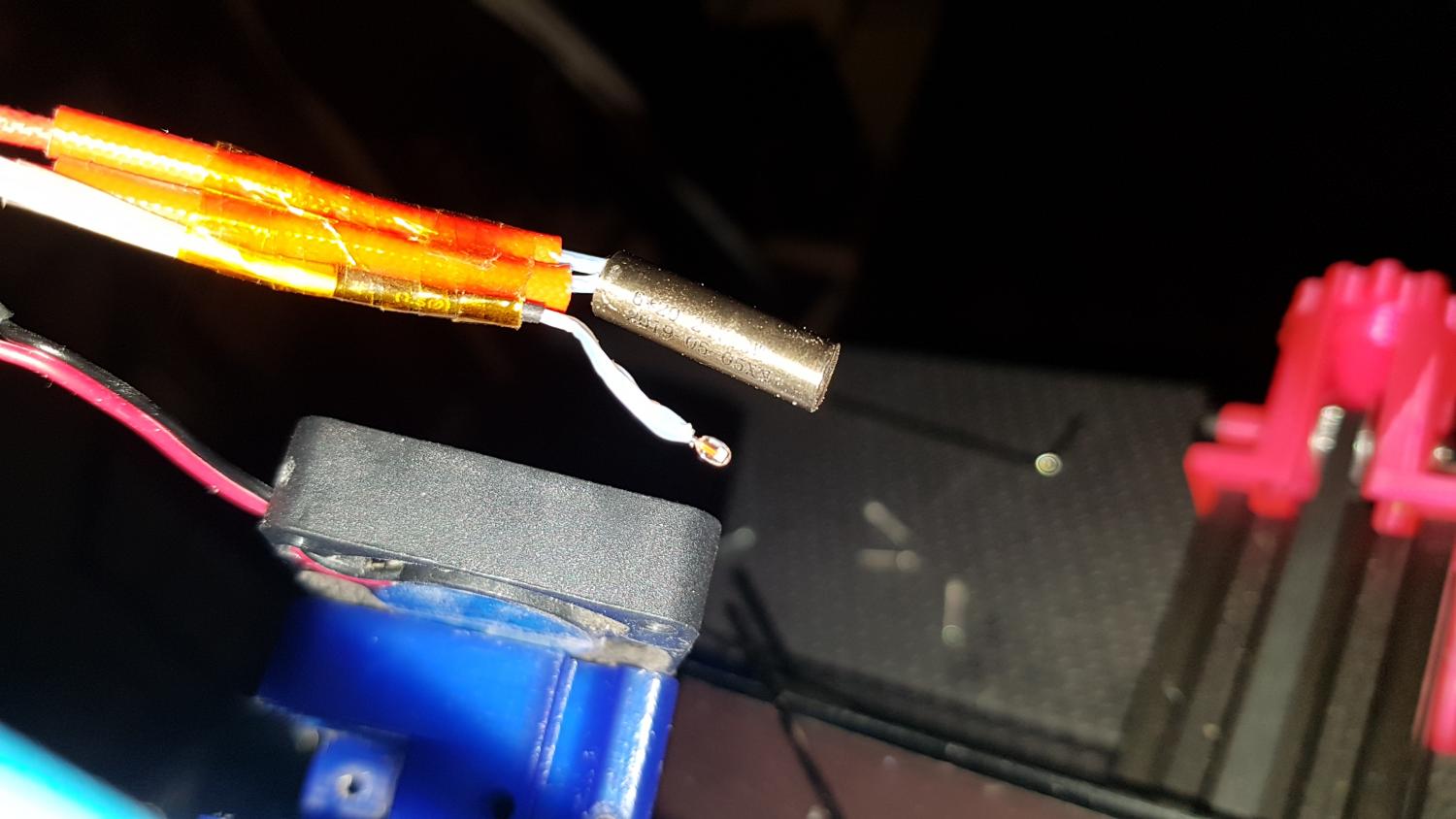

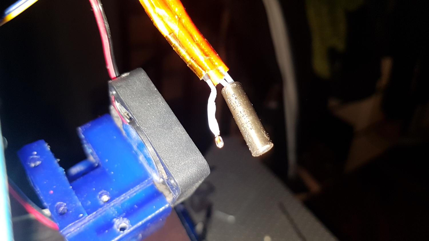

Oltre al nozzle stesso  avrei bisogno di una chiave a cricco o qualcosa di efficiente per smontarlo perché con la chiave in dotazione della ender si è spanato sia nozzle che chiave (nozzle caldo) e tenendo l'heater block con le pinze stavo facendo un macello, ho dovuto smontare tutto, inserire pinze a becco  nella sede della cartuccia riscaldante e con altre pinze smontare il nozzle.
Oltretutto fa queste sigle si riesce a capire che termistore è? 20200313_190725.thumb.jpg.ed03d2dd90aed82b9b71589b8567ed18.jpg
Se zoomate si leggono delle cifre incise a laser
3 ore fa, Shini3D dice:
Basta andare sui siti dei produttori degli estrusori, qui quello della E3D, non so se si adattino al tuo (io uso un E3D V6 clone):
https://e3d-online.com/nozzles-for-3d-printer
Ci sarebbe il nozzleX per il mio ma sono 16 sterline per UN nozzle, preferisco cambiarli di tanto in tanto eliminando quelli problematici.
Quelli in acciaio sono generalmente sconsigliati, chi li ha usati con PLA ha dovuto aumentare la temperatura: in generali vanno usati solo con materiali molto abrasivi.
Fai prima a comprare tutto nuovo visto i costi, ad ogni modo non mi sembra che il termistore e la cartuccia si siano danneggiati. Perché vuoi cambiarli? Vanno solo rimessi in sede e bloccati (ci sono delle viti di regolazione).
Per le chiavi, io ho trovato su amazon una esagonale a "tubo" per sostituire il nozzle e una chiave inglese per bloccare l'heat block: me l'hanno dato con un kit di ricambio nozzle, insieme ai nozzle di varie dimensioni e punte per sturare eventuali occlusioni. Era però per E3D V6, non so cosa abbia tu.
15 minuti fa, invernomuto dice:
Mi sono spiegato male, non voglio cambiarli, ho già rimontato tutto, era solo per vedere se da firmware è impostato il termistore giusto, purtroppo non ho un termometro laser per verificare se è corretta la temperatura
