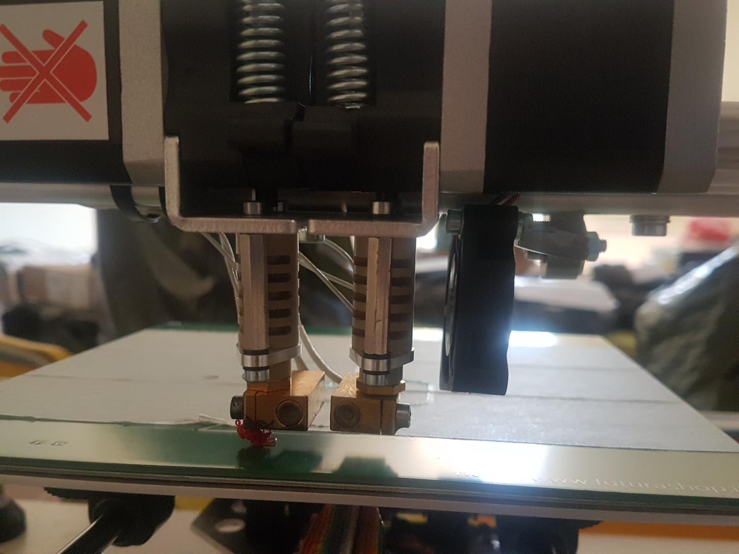

Hai ragione, avrei potuto essere più precisa se non fosse che problema è veramente così  grossolano come lo ho descritto: la stampa (20mm_cube) avviene sul lato orozzontale del  piatto e non centralmente come mi aapetterei
Nè dimensione nè forma del cubo sono rispettate.20190912_121307.thumb.jpg.34a63f0ea7e962e1362cd7f9c8286ae5.jpg
Ora io cura non lo conosco bene, ma ci dovrebbe essere una voce stile "off set" o qualcosa di simile, di solito è a 0 devi impostare per gradi a seconda di dove fa la stampa, io nella mia da 0 l'ho portato a 8, devi fare qualche prova per trovare il centro, comunque segui i consigli che ti ha dato Fonzy.
