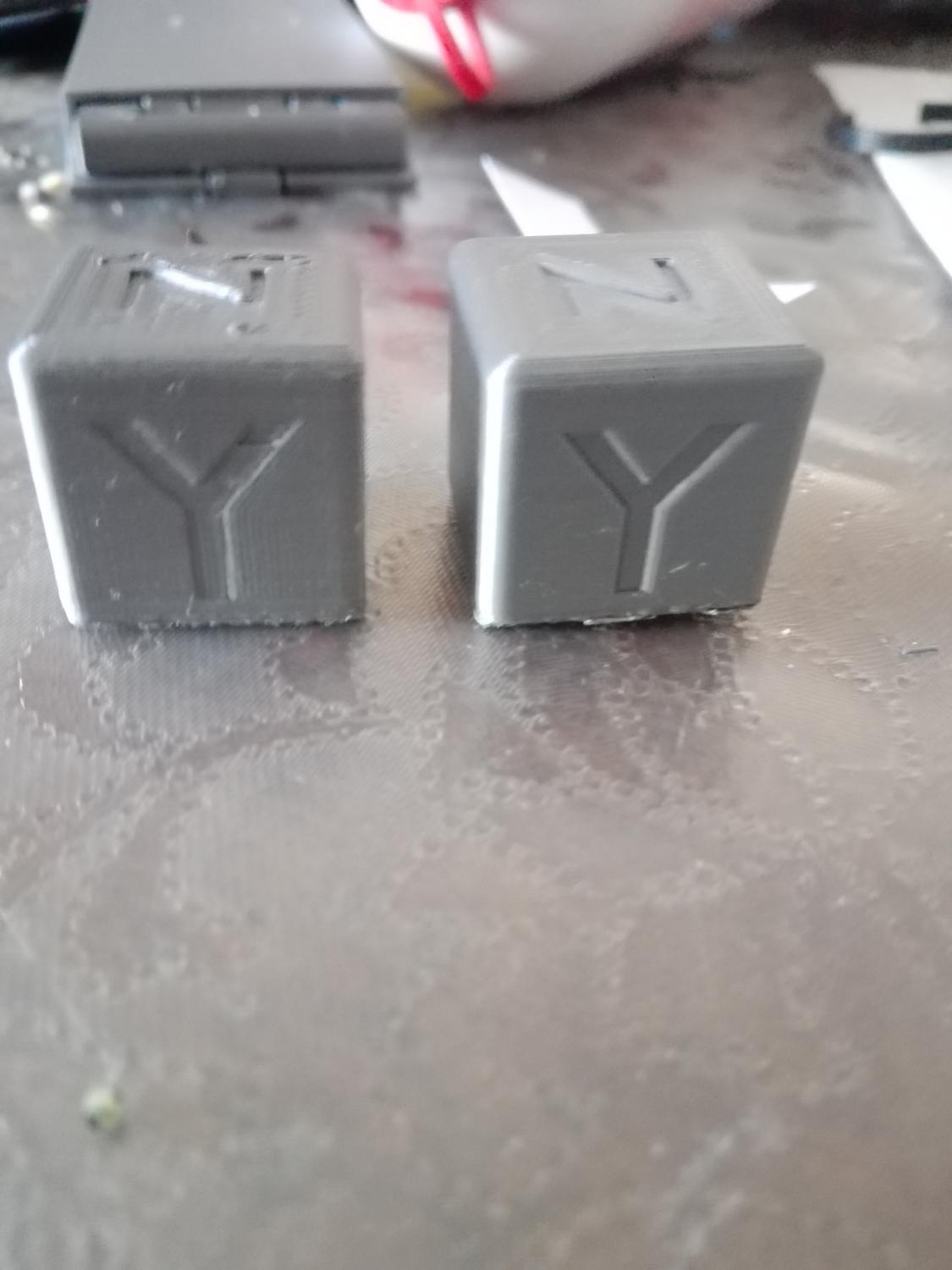

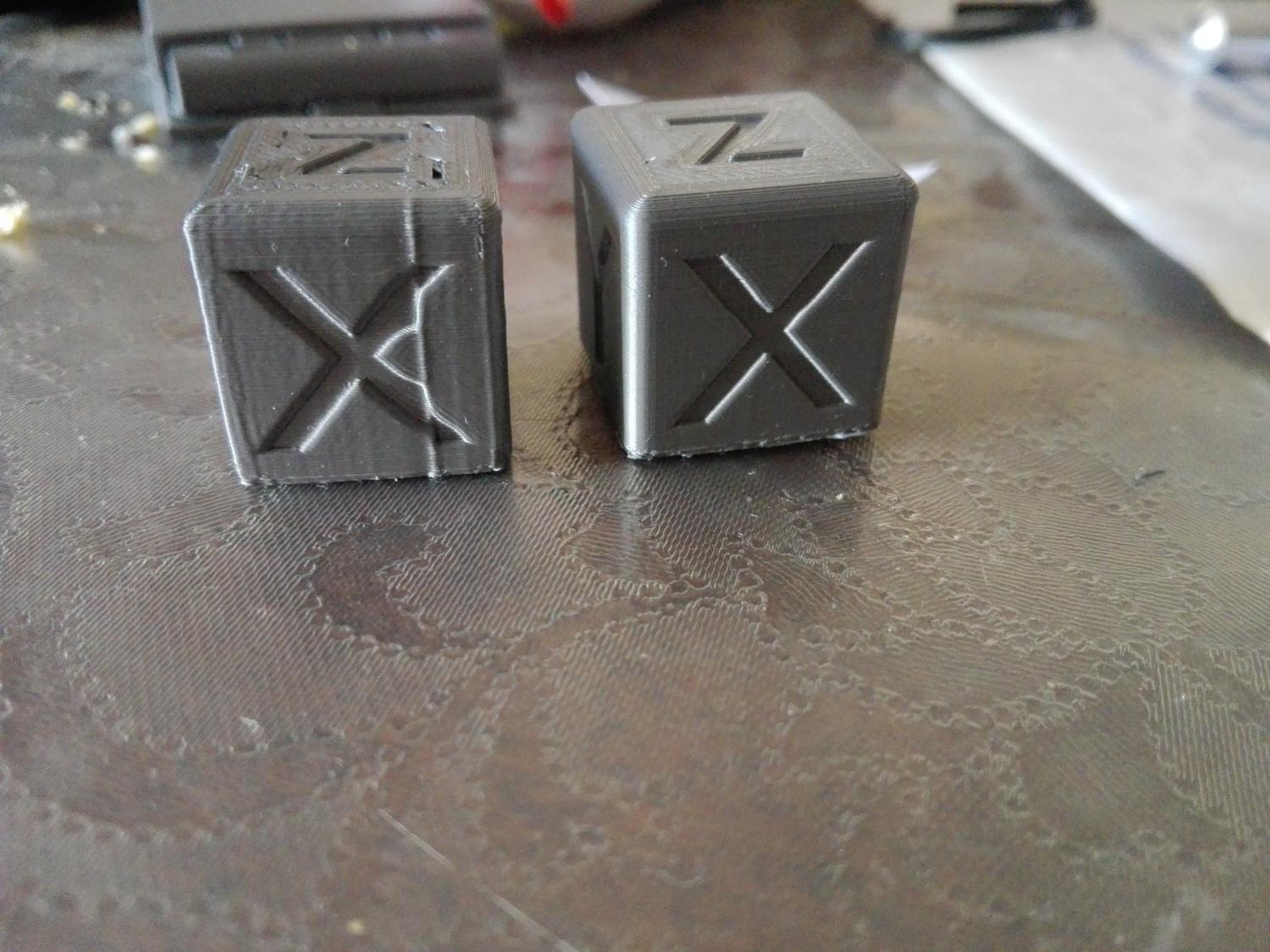

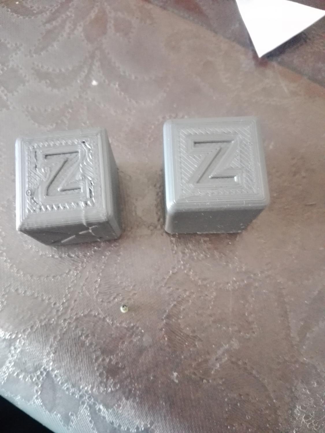

Uomolafena Inviato 24 Marzo 2019 Autore Condividi Inviato 24 Marzo 2019 Era la cinghia, ora stampa perfettamente! Ci sono un po di fili ma si tolgono con il taglierino, grazie a tutti!! 1 Cita Link al commento Condividi su altri siti Altre opzioni di condivisione...
iLMario Inviato 24 Marzo 2019 Condividi Inviato 24 Marzo 2019 @Uomolafena quello non è il classico cubo di calibrazione XYZ, vero ? Perchè se così fosse, hai qualche problemino, gli angoni sono "vivi" non arrotondati. Cita Link al commento Condividi su altri siti Altre opzioni di condivisione...
Tomto Inviato 24 Marzo 2019 Condividi Inviato 24 Marzo 2019 Le stampe vanno benissimo la cinghia l'hai solo tesa oppure l'hai anche cambiata ? Il cubo xyz non ha problemi è solo una versione con i raccordi sugli spigoli Cita Link al commento Condividi su altri siti Altre opzioni di condivisione...
Uomolafena Inviato 24 Marzo 2019 Autore Condividi Inviato 24 Marzo 2019 L'ho solo tesa e il cubo prima di calibrare la stampante era venuto anche di 2mm in meno 1 Cita Link al commento Condividi su altri siti Altre opzioni di condivisione...
