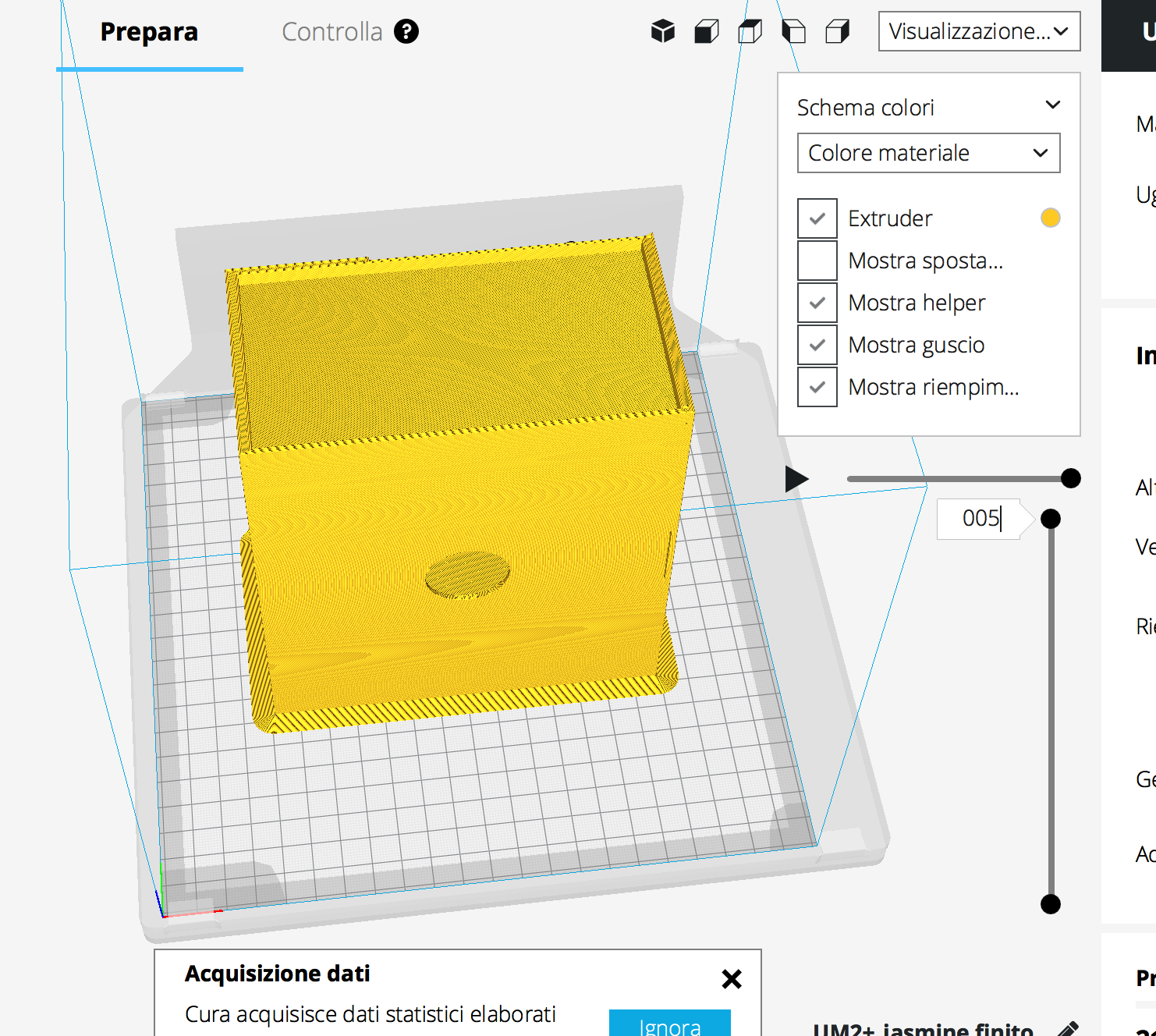

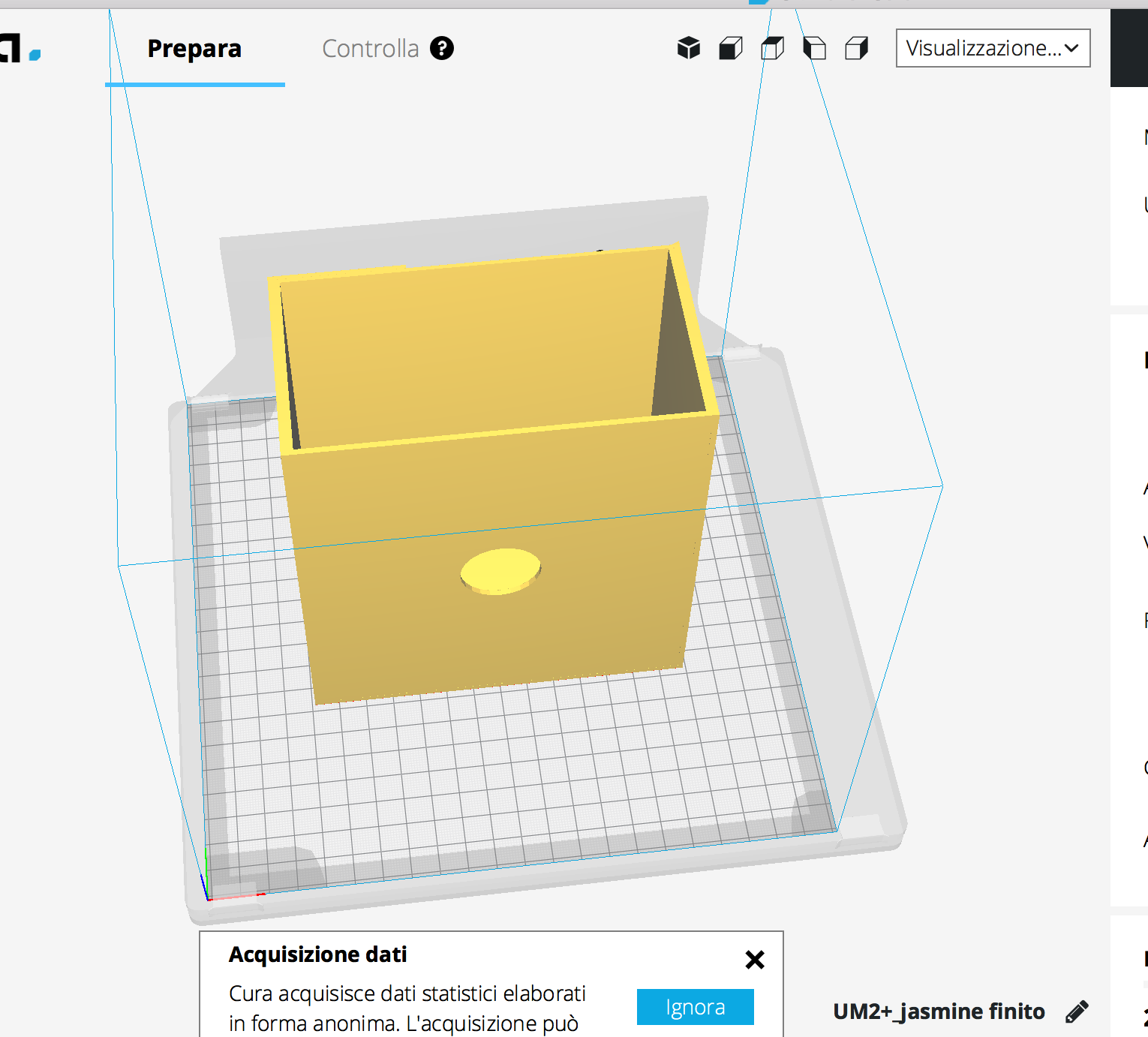

Ciao a tutti
Ho riscontrato un problema con cura dopo aver progettato un cubo con una faccia mancante con sketchup (perché così mi serviva ) fin qui tutto ok poi esporto in stl tutto ok poi carico modello con cura tutto ok ma quando passo alla visualizzazione layer ecco che la faccia del cubo che non doveva esserci appare , pensando fosse un errore di visualizzazione procedo alla stampa ma il cubo viene stampato con tutte le sue facce invece di lasciarne una mancante. Perché
Bella domanda, le risposte possono essere parecchie, le più sensate sono queste, Il cubo vuoto si fa per sottrazione di cubi, se hai fatto coincidere la facce che deve essere rimossa con quella che rimuove può essere che la coincidenza delle faccie alcuni programmi la interpretino come faccia mancante ed altri programmi lo interpretino come faccia di spessore zero. Per evitare questo è bene che il cubo che scava sporga leggermente rispetto al cubi scavato.
La seconda ipotesi è che fare questo oggetto abbia fatto una infinità di prove e modifiche e che pur non visibili siano presenti molti poligoni coincidenti cosa che può produrre un oggetto non manifold, ossia che pur essendo corretto come visualizzazione in realtà presenta delle facce mancanti nei triangoli che compongono l'oggetto (anche piccolissime) che impediscono al programma di gestirlo correttamente, In questo caso puoi passare l'oggetto in un programma di correzione (lo stesso repetier host ha un modulo di correzione integrato)
Altra possibilità, se lo scavo ha una posizione laterale quando stampi è che abbia attivato i supporti ed essendo una parte aggettante lo slicer lo abbia riempito come supporto. Questa ipotesi mi sembra la più fantasiosa ma pur sempre possibile.
La cosa che bisognerebbe sapere è se del cubo fa solo la faccia che manca o anche l'interno. Io non uso sketchup quindi non posso analizzare il tuo oggetto ma se lo posti qui è probabile che qualcuno te lo controlli, In alternativa puoi inserire qui l'stl.
Intanto grazie per le diverse risposte, credo che come dici tu sono state fatte diverse correzioni in fase di progettazione ed è rimasto qualcosa di non visibile, comunque il cubo è vuoto e la faccia mancante era quella superiore giusto per non realizzare supporti, ridisegnato per la seconda volta il problema non si verifica più. In questo momento non ho la possibilità di postare il file.
Ho controllato l'oggetto che hai postato e come avevo accennato nei precedenti post non è manifold. La descrizione che si rende per descrivere questo problema è che l'oggetto non è a tenuta stagna (descrizione per me poco comprensibile) il che vuol dire che pur vedendolo come intero in realtà a dei punti in cui i triangoli che compongono l'oggetto restano aperti (a modellazione 3d viene fatta integralmente elaborando una serie di triangoli).
Io ho anche provato a riparare l'stl con i comuni strumenti di riparazione ma l'oggetto riparato è pieno di difetti sopratutto nella faccia posteriore al foro e ha anche qualche diffettuccio sul lato destro per cui ritengo inutile postare l'oggetto corretto.
