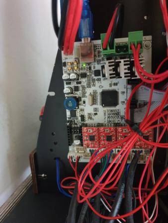

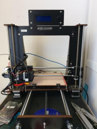

Salve a tutti, mi sono appena iscritto al forum perché è più di un anno che giro sul web alla ricerca di una risposta al mio problema. Ho acquistato e montato un anno fa una prusa i3 e da quando è nata non ha mai funzionato. Durante qualsiasi stampa, con i più svariati slicer, l'estrusore dopo il primo layer si avvicina sempre di più alla stampa fino a toccarla rovinandola completamente. Ho provato ad agire sul firmware ma con la fortuna che ho non sono mai riuscito a caricarlo sulla scheda. In oltre sono venuto a conoscenza poco tempo fa dell'esistenza dell'eeprom, che ritengo disabilitata nel mio caso perché qualsiasi modifica dal display non viene salvata. Vi prego, aiutatemi, sono davvero disperato !!!

Scusa, hai ragione. Si è un modello cinese di cui metto alcune foto. Per quanto riguarda i parametri a M501 sono i seguenti:
