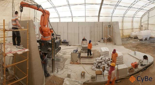

I principi ispiratori dell’ingegnere Berry Hendriks, si sono concretizzati nello sviluppo della stampante Proto R 3DP. Inizialmente i problemi maggiori si sono avuti nella sintonizzazione del processo di polimerizzazione del cemento con l’hardware. Con una società esterna è stata messa a punto una speciale malta che indurisce in pochi minuti, mentre il processo di idratazione avviene entro le 24 ore. L’uso di questo “filamento” consente una notevole velocità di costruzione e una riduzione delle emissioni di CO2 (produce il 32% in meno di CO2 del calcestruzzo).
2_filamenti-per-l'edilizia
La struttura della Proto R 2DP è costituita da un grosso braccio robotico in grado di muoversi in tutte le direzioni di 3,15 m. Unica nel suo genere per maneggevolezza ed ingombro può estrudere cemento sino a 175 mm/sec. La testina di stampa, 30 x 30 mm, produce ugualmente strati di 30 mm. Possono esser collegate testine di stampa multiple, che determinano diverse velocità di estrusione, da 10 fino a 4000 mm secondo. Si sta studiando anche una testina in grado di stampare strati di calcestruzzo di soli 5 mm di spessore.
3_filamenti-per-l'edilizia
4_filamenti-per-l'edilizia
La libertà progettuale e le economie costruttive portate dalla stampa 3d non possono prescindere dai principi cardine cui deve soddisfare una costruzione. A tal fine è stato prodotto un muro in cemento composto da 41 strati per poterne verificare la resistenza. La parete stampata in appena 31 minuti, richiede il 75% in meno di calcestruzzo rispetto ad una struttura tradizionale. Tale efficienza è anche supportata dai valori ottenuti nella resistenza a flessione e compressione della stessa parete, come si vede nella tabella.
